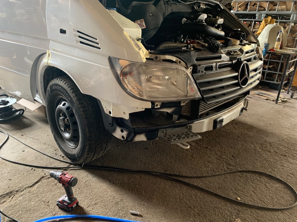

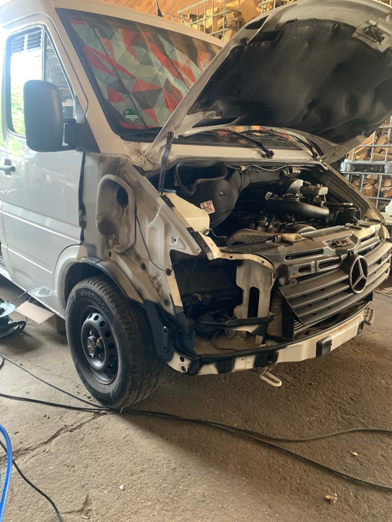

Beitrag von Fl3x8 »
Hi, also ich hab einen 902. die Flügel sind aber glaube ich die selben - hab sie erst vor kurzem überholt weil der dreck immer reinfliegt und hängen bleibt. Dann rostet das ziemlich fies. Jedenfalls hatten meine keine „Lampenträger“. Die Scheinwerfer sind separat befestigt. Nur der Seitenblinker hängt da drin. Kannste btw. gleich mitbestimmen, die alten Plastikklammern brechen wenn man die rausnehmen will
