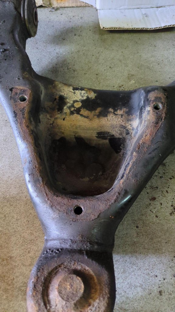

Nu so 'n kleiner Tipp, wie schön öfters stimmen die Vergleichstabellen von nicht OE Hersteller nicht.

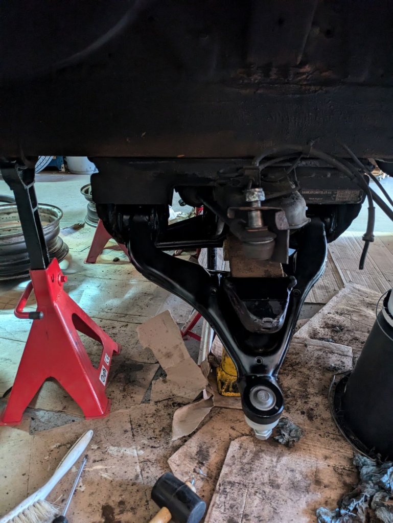

So habe ich mit das Teilnummer von der Dreieckslenker von LT46 / W904 mit Doppelfeder (1750KG Achse) leider das Teil für 1600KG VA bekommen. Passt alles, außer die Feder, das Deckel kann mann nicht mehr montieren.
Natürlich hätte ich eile und alles vermessen, dann eingebaut, und erst dann gesehen dass die Feder nicht Tief genug sitzt....Super! Also Teilweise eigene Fehler, aber Teilweise auch die Hersteller und Verkaufer.
1750KG VA Dreieckslenker
1600KG VA Dreieckslenker
Oh ja, und komplett Originalteil bei VW stolze 560€ ex Steuer.... pro Lenker :/
Zum Glück habe ich noch ein "Freundlichen" der wirklich Freundlich ist, und er presst jetzt die alte Gelenke aus und neue derein. Für die Lagerbuchsen hat er leider keine Zeit und laut seine Aussagen waren die noch i.O.
Na ja das somal als warnung.
