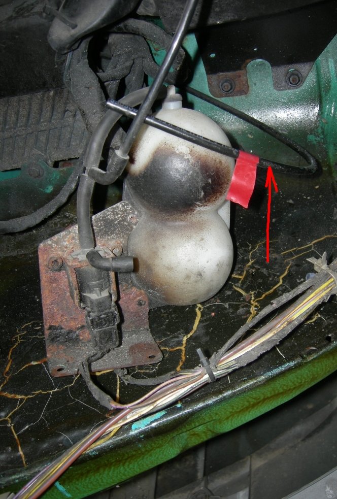

Es wurde recht viel am Blechkleid saniert und beim Zusammenbau vergaßen die Jungs einen Unterdruckbehälter (vermutlich) unterhalb des linken Scheinwerfers wieder zu befestigen. Das Teil „baumelte“ auf der linken Seite neben Batterie.
Loses Teil
Loses Teil
Bevor ich die Befestigungslöcher bohre, wollte bitte fragen, ob die Lage an dem waagrechten Blech (=Boden) - unter Berücksichtigung vom Abstand zum Stecker der Steuerung dahinter - in Ordnung ist. In Anbetracht der Kunststoffschlauch-Länge und -Lage bzw. Kabelbaum zum Schalter, kommt mir die Position nur logisch vor.
Lage für die Befestigung
Leitung mit roten Band - zum 90Grad Gummiwinkel
Vielen Dank und Gruß,
Mike

Ich meine das sind die Unterdruckbehälter zum betätigen der Differentialsperre. Zu mindestens befinden sich bei meinem Fahrzeug ähnliche Kugeln am Rahmen ungefähr auf Höhe der Fahrertür. Hatte dein Fhz mal eine Differentialsperre? Hinter dem Ventile fehlt ja ein Schlauch. Da könnte der mit dem roten Band ran gehören.

Danke, ja mein 312er hat eien Diffsperre. Der Schlauch geht genau in die Richtung. Das passt genau. Danke noch einmal und Gruss. 8)
