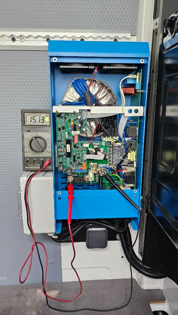

ich habe einen Victron MultiPlus Compact 2000.
Wenn ich Landstrom anschließe, um damit meine beiden AGM Akkus aufzuladen, ist an der Switchbank DS3 off und DS4 On eingestellt und das bedeutet 14,7 Volt für AGM Akkus.
Leider wird mit höheren Spannungen gearbeitet bis über 15 Volt und das wundert mich sehr.
Jemand eine Idee warum das so ist?

Ist die Bezugsmasse / Minus gleich Batterie-Minus und gleichzeitig Fahrzeugmasse? Sicherung mit Übergangswiderstand?
Gibt es eine Sense-Leitung zum Pluspol, die einen Spannungsabfall auf der Leitung identifizieren soll? Gleiches Verhalten mit anderer Ladekurve oder gibt es ggf. noch einen weiteren Generator/Solarregler der die Spannung heben könnte?

Die On- und Off-Positionen und Nummern von DIP-Switches werden gern mal falsch interpretiert/eingestellt...
Genau überprüfen :!:

Steffen G. hat geschrieben: 07 Jul 2024 14:20 Ich kann dir zwar nicht direkt helfen, und glaube auch nicht das du hier in einem KFZ-Forum gute Antworten findest.
Danke wobei ja viele Wechselrichter in ihrem WoMo nutzen
cappulino hat geschrieben: 07 Jul 2024 16:01 Ist die Bezugsmasse / Minus gleich Batterie-Minus und gleichzeitig Fahrzeugmasse? Sicherung mit Übergangswiderstand?
Masse läuft über die Karosserie. Sicherungen sind gereinigt und überprüft alles ok
Es gibt keine Sense-Leitung.
JanN hat geschrieben: 07 Jul 2024 18:24 Die On- und Off-Positionen und Nummern von DIP-Switches werden gern mal falsch interpretiert/eingestellt...
Ist geprüft und ist ja auch am Switch gut beschrieben.

Miß mal die Spannung an den beiden Batteriepolen und nicht an der Multiplus.
Was hast Du dann?

PeterZ hat geschrieben: 08 Jul 2024 13:42 Was hast Du dann?
Die Werte sind dort identisch.

nutzt du am multiplus einen temperatursensor?

f54 hat geschrieben: 09 Jul 2024 10:27 nutzt du am multiplus einen temperatursensor?
Nein und habe wieder auf 14,4 Volt umgestellt.

wie kamst du darauf auf höhere spannung zu prüfen? kam eine meldung aus dem victron system? oder hast du nur so mal nachgerpüft was da geht?

Hobbyfahrer hat geschrieben: 10 Jul 2024 00:09
dann wird deine agm nie voll.
