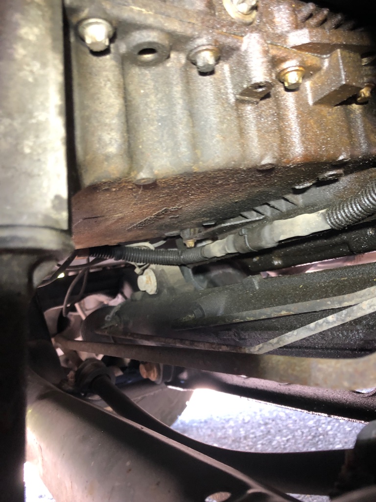

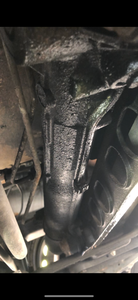

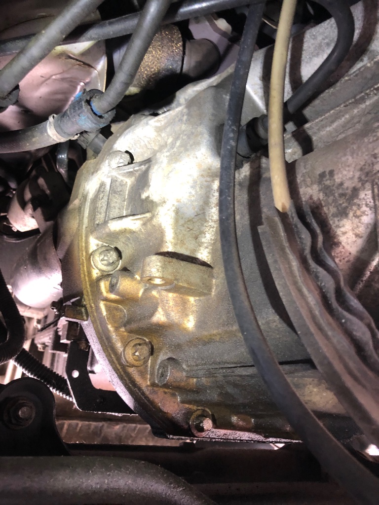

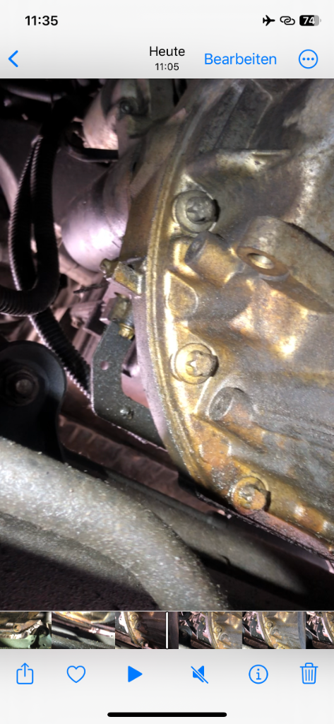

ich stehe mit meinem Sprinter in der Schweiz und weiß nicht ganz weiter.
Hersteller: Mercedes/VW
Model: 519 CDI
Baujahr: 2010
km-Stand: 240k
Und zwar hatte ich letzte Tage eine Art mahlendes oder schleifendes Geräusch wenn ich den Wagen auf dem Supermarkt Parkplatz rangiert habe oder enge Serpentinen gefahren bin. Habe mich drauf hin unter den Wagen gelegt und das Lenkgetriebe ist gut feucht. Daraufhin Servöl kontrolliert und nachgekippt. Lange Strecke gefahren, schaue heute morgen drunter 3-4 dicke Flecken auf dem Boden.
Der Flansch zwischen Motor und Getriebe ist auch Ölfeucht, deshalb ist jetzt meine Sorge ob es wohl vllt eher davon kam. Bisschen Servöl Verlust kann ich auffüllen hier im Urlaub, das ja nicht das Ding. Für den erhöhten Verlust jetzt könnte ja das nachgefüllte Servoöl sprechen.
Ich hänge ein paar Bilder an. Eure Meinung würde mich interessieren!
Vielen Dank für jede Hilfe!

Bei Undichtigkeiten empfiehlt es sich immer erstmal alles sauber zu machen und dann nochmal zu gucken wo es herkommt. Austretendes Öl führt zusammen mit Fahrtwind zu den verrücktesten Spuren.
Wenn du sagst du hast Geräusche beim Lenken hört sich das aber schonmal nicht nach Schaltgetriebe Probleme an. :? Was auch hilft ist Mal von der Nähe zu hören, lenken kann man auch im Stand.
Viel Erfolg
Stephan

Ja das mit dem sauber machen steht definitiv noch an, guter Hinweis.
Im Stand hört man absolut gar nichts, das Geräusch tritt nur bei engen Wendekreisen auf und auch erst ab so 20-30min.
Mal weiter beobachten 😅
