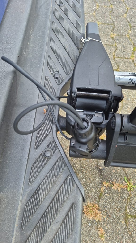

ich habe die originale AHK und die durchgehende Trittstufe am Crafter.
Passt der Thule Extrafold da dran?
Ich bin mir nicht Sicher ob der seitliche Spannhebel Frei geht, oder an die Stufe stößt.
Eventuell hat ja einer diesen Träger.

Es gibt den Easyfold in der Variante mit Spannhebel längs zur Fahrzeuglängsachse und die neueren Varianten quer.

genau, den aktuellen mit dem Querliegenden Spannhebel meine ich.
Man kann leider nicht erkennen ob der hoch genug ist um über der Stufe zu sein.
Aventuell auch der Epoc, aber das System ist ja gleich.
Ich hatete den Atera Genio Pro probiert, der passt, da längsliegend, aber der Träger selbst gefällt nicht wirklich.
