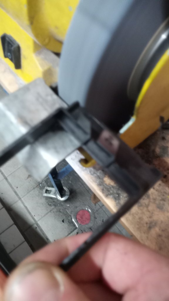

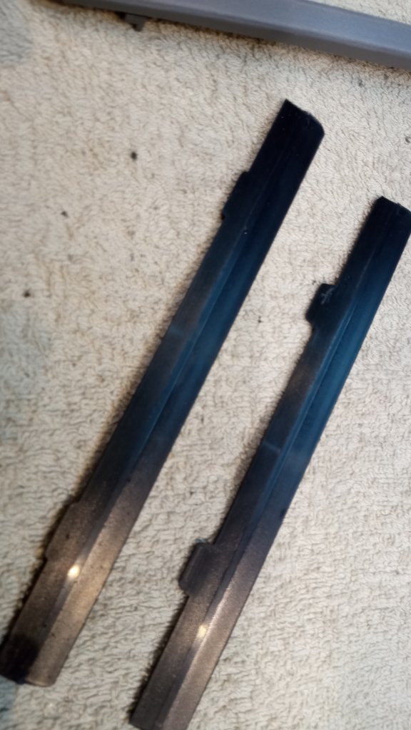

Um dies zu umgehen, verwende ich neben dem Ablagefach noch eine Radioblende eines
Audi A3. Von dieser Blende brauchen wir nur die beiden waagerechten Stege. Der Rest
wird mehr oder weniger gefühlvoll entfernt.
Die Blende des Audi wird gefühlvoll auf Maß geschliffen... Sorry wegen der Unschärfe!
Achtet beim Kauf der Teile auch auf die Maße des Ablagefachs (siehe letztes Foto), damit es
später wirklich passt.
... mehr bleibt von der Audi-Blende nicht übrig.

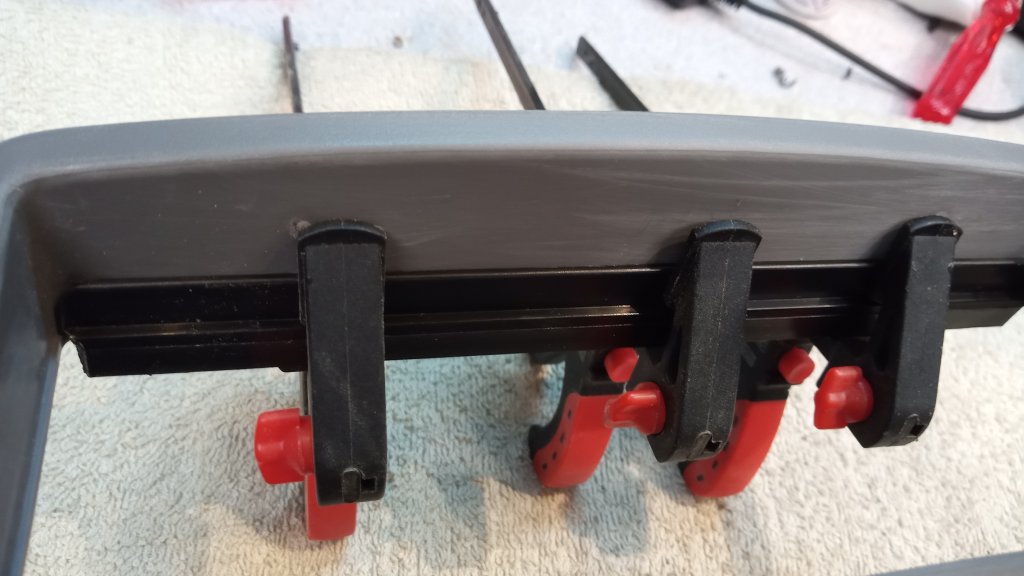

Die beiden Stege der Blende werden nun oben und unten im Rahmen befestigt. Ich habe
den Kunststoff mit Primer vorbehandelt und an dieser Stelle Sekundenkleber verwendet.
Kleine Klemmzwingen sichern die Teile, bis die Verklebung getrocknet ist.

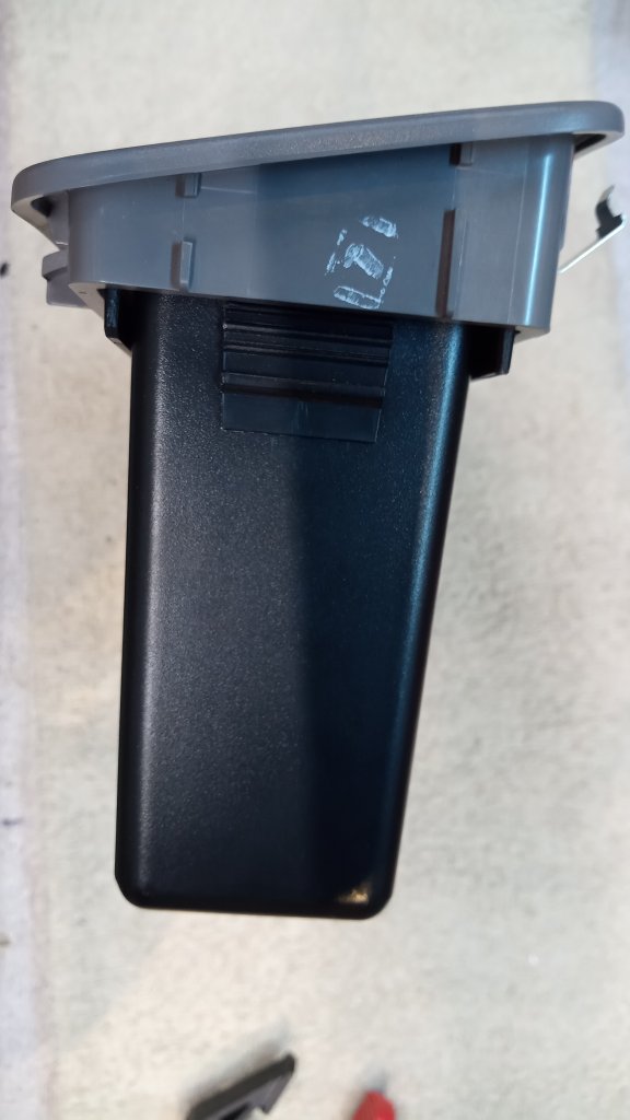

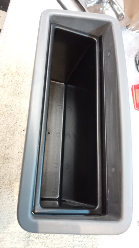

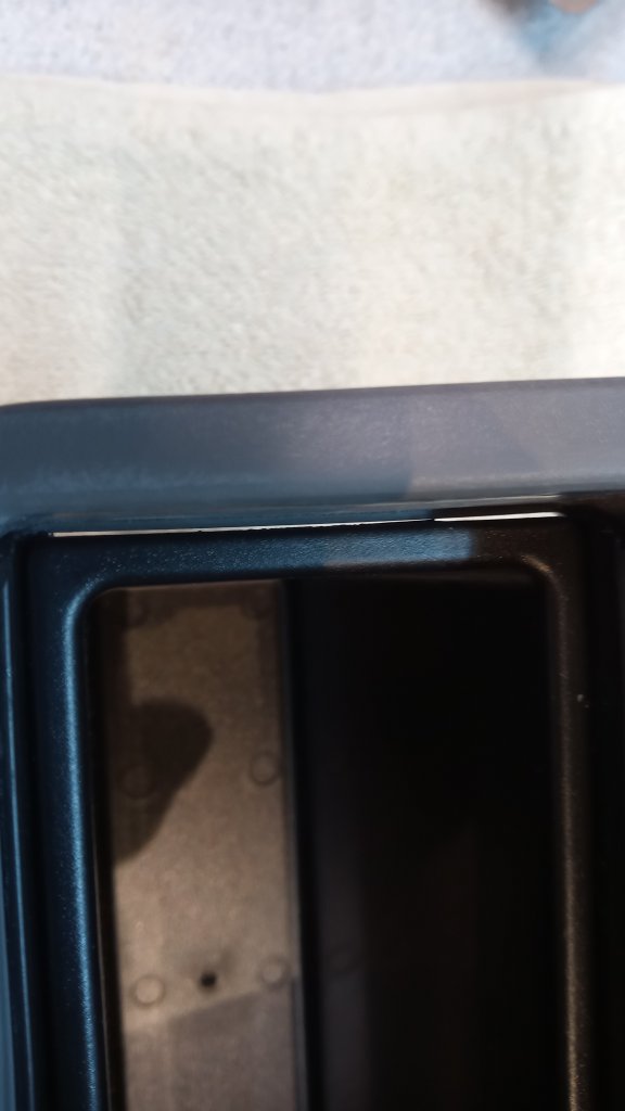

Nun kann man das Ablagefach schon mal versuchsweise einsetzen. Es sollte oben und unten
exakt im Rahmen sitzen. Nur seitlich bleibt zunächst jeweils ein kleiner Luftspalt.
Hier ist seitlich der feine Luftspalt zu erkennen.
Aber es passt alles genau...
... und schaut so von der Seite aus.

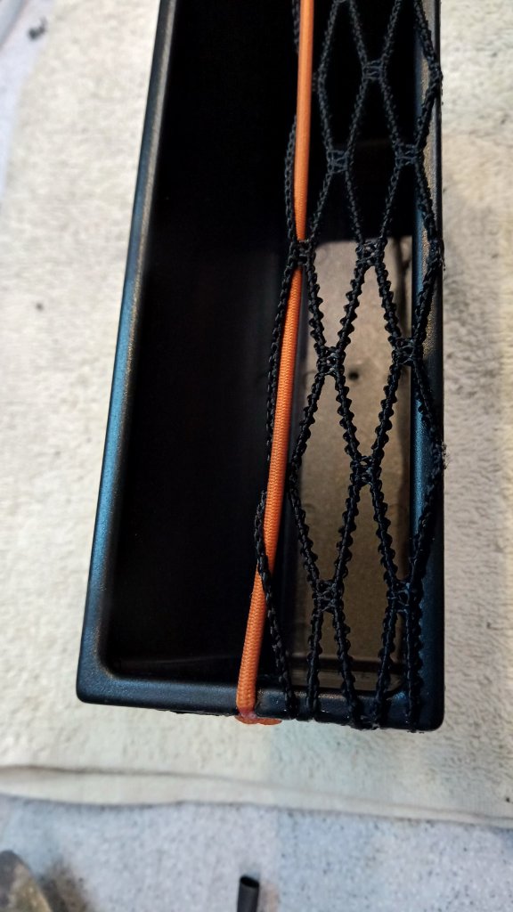

Mit einer Säge und einer kleinen Rundfeile arbeite ich in das neue Ablagefach nun
kleine Nuten in den äußeren Rand ein.
In die kleinen Nuten wird ein Netz und ein rundes Gummiband eingesetzt.
Hier das vorläufige Ergebnis mit Netz und (orangem) Gummiband.
Netz und Gummi werden am Rand des Fachs mit Sekundenkleber befestigt. Hält...! :)

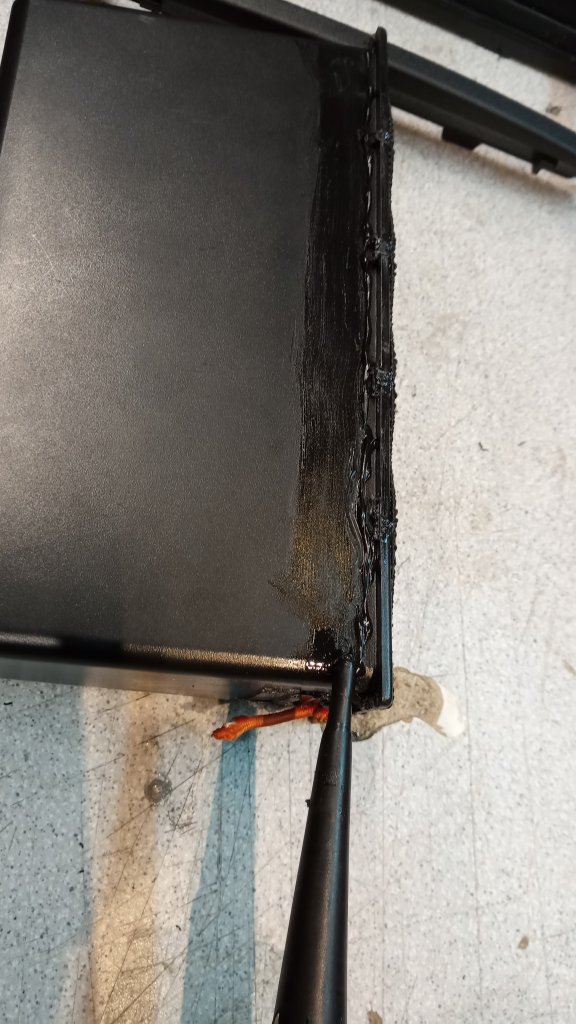

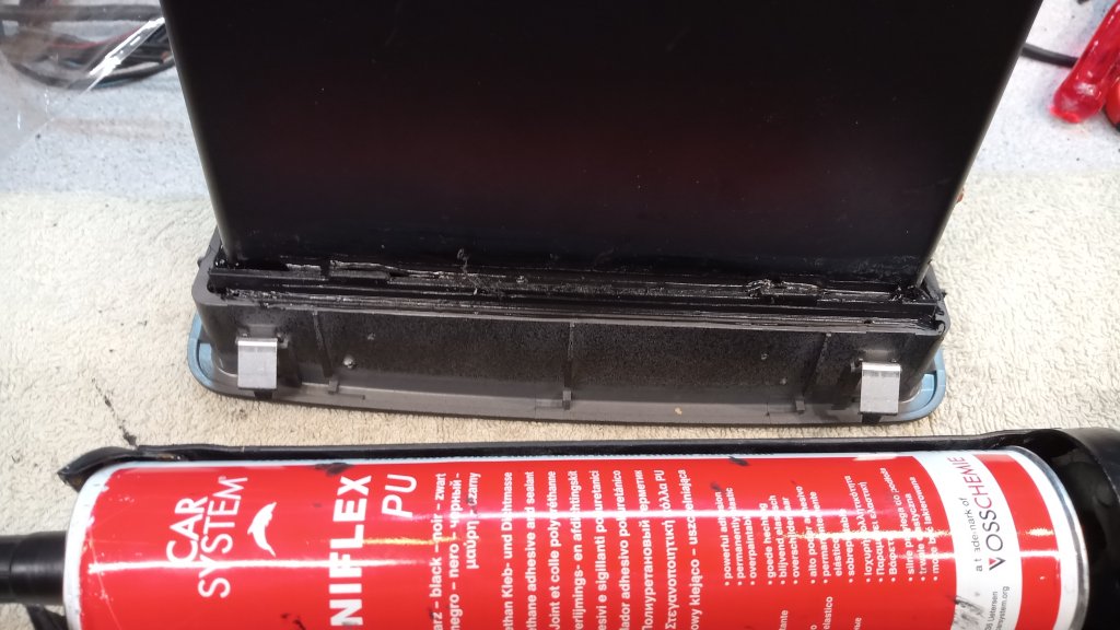

Ich verwende im nächsten Arbeitsschritt handelsüblichen PU-Kleber, wie er
bei Karosseriearbeiten häufig Anwendung findet. Wieder habe ich die Teile
vorab geprimert, damit der Kleber optimalen Halt findet.
Die Klebenaht wird an allen vier Seiten des Rahmens aufgetragen.
Mit dem Finger (im Handschuh!) wird die Naht dann nachgearbeitet und geglättet.
Jetzt kann man auch die an beiden Seiten noch verbliebenen feinen Spalte
mit der Klebemasse verschließen. Und nun? Warten, bis der Kleber durchhärtet...

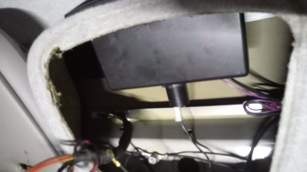

Beiträge: 2532
Ablagefach Teil 5

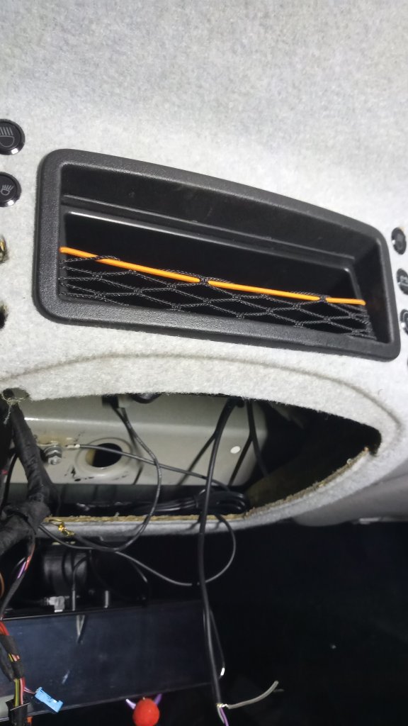

Nach diesen Vorbereitungen erfolgt dann der Einbau in die Dachverkleidung. :D
Zunächst der Blick von unten. (sorry, wieder unscharf...) Platz genug für die USB-Dose ist vorhanden. Am unteren Bildrand der Masseanschluss, der hier verwendet werden kann.
Und so schaut es nach dem Einbau aus.
