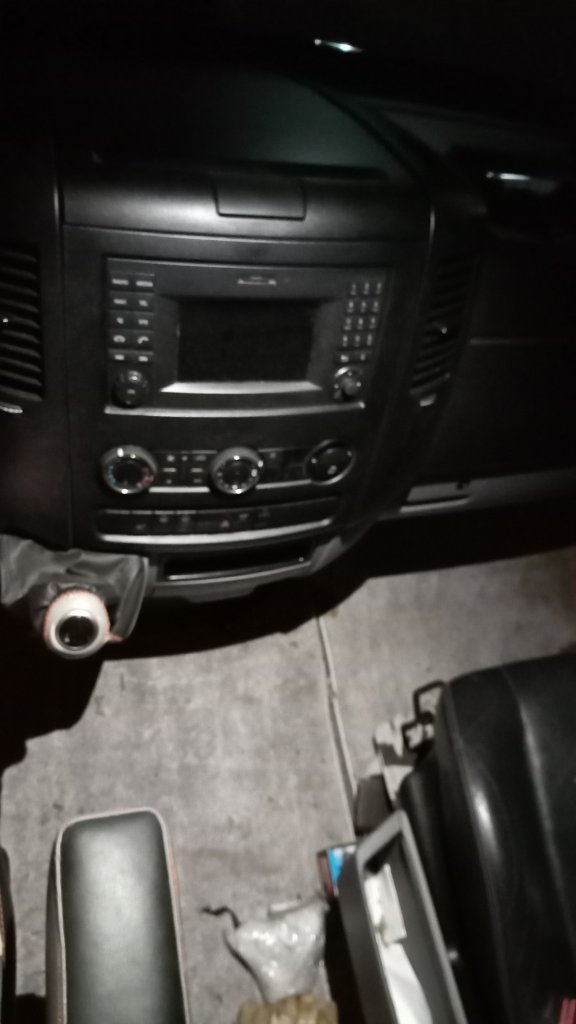

Ausleuchtung bei Dunkelheit
So habe ich nun im mittleren Bereich zusätzliches Licht im Auto. Der Bereich zwischen
den beiden Vordersitzen ist gut ausgeleuchtet ohne den Fahrer dabei direkt zu blenden.

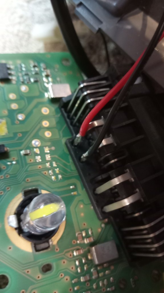

Die Stromversorgung greife ich innen an den Kontaktbahnen ab, die vom fahrzeugseitigen
Stecker mit Strom versorgt werden. AUF EIGENE GEFAHR!!!
Plus und minus
Plus und minus
