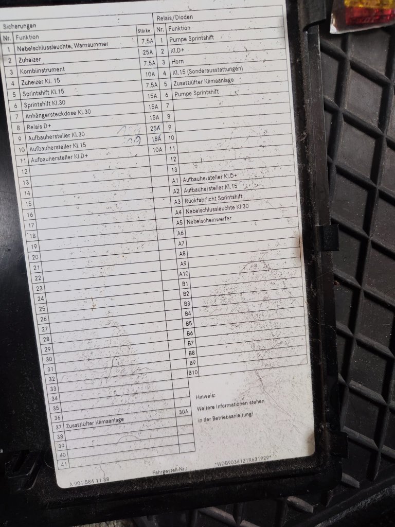

Ich habe ein Wohnmobil, einen Hymer Starline, mit einem Mercedes-Benz Sprinter 903 von 2004 und ich habe Probleme mit dem Sprintshift-Getriebe (was für eine Überraschung! 😊).
Von Zeit zu Zeit wechselt das Getriebe automatisch von 'Automatik' auf 'Manuell' und ich kann nicht mehr als 3000 U/min erreichen. Nachdem ich den Van gestoppt und den Motor neu gestartet habe, verschwindet das Problem. Zur Information, ich habe kürzlich die Hydraulikpumpe gewechselt, aber das Relais nicht ausgetauscht. Ich habe sorgfältig alle vorherigen Beiträge in diesem Forum zu den Sprintshift-Problemen und möglichen Lösungen gelesen und denke, dass ich auch das Relais wechseln muss, da das Problem wahrscheinlich von einem defekten Relais herrührt. Aber ich habe ein Problem ... Ich kann in meiner Relaisbox nicht identifizieren, welches Relais ich ersetzen soll. Ich habe in anderen Beiträgen gelesen, dass ich das A 002 542 59 19 wechseln muss, aber ich kann es nicht finden.
Einige Fragen meinerseits (siehe Fotos):
Warum steht im Relaisdiagramm (1. Foto), dass es 2 Relais für die Sprintshift-Pumpe gibt? (Position 1 und 6)
Kann mir jemand helfen, das Relais an Position 1 zu finden? Ich kann es nicht finden...
Die Referenz des Relais an Position 6 ist A0025421319.
Bitte helft mir, das richtige Relais zu identifizieren, das ich wechseln muss.

Hy👋
Denke ich nicht ! Lese lieber Mal den Fehlerspeicher des Motors aus und repariere den Fehler ! Das Getriebe geht bei einem Motor Fehler in den manuellen Modus. Und ich glaube das ist dein Problem 🙄
