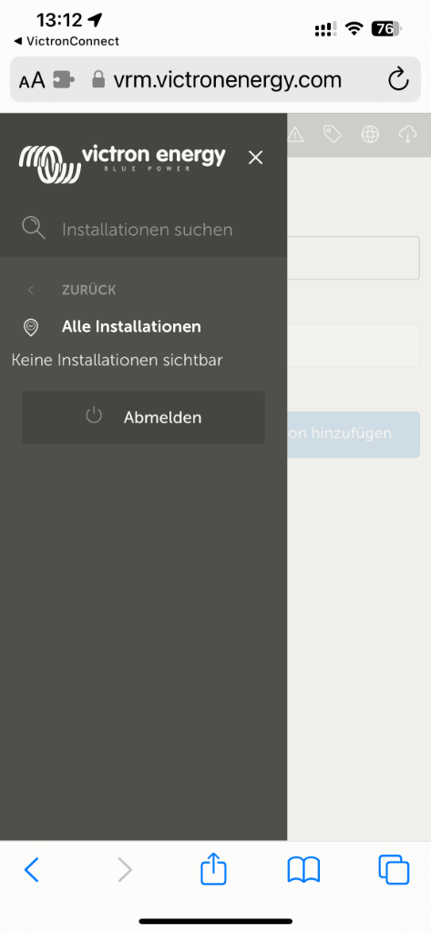

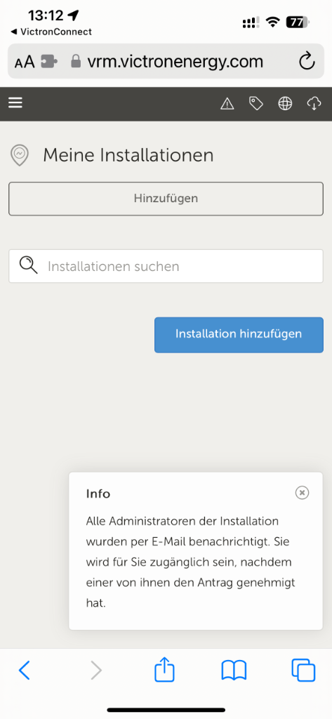

Hallo, ich bekomme nicht das GlobalLink 520 in die Cloud.
Nachdem ich das Gerät ausgewählt habe muss ich die
VRM ID eingeben. Nach weiter kommt das Fenster:
Wie geht es jetzt weiter?
Eine Email bekomme ich nicht !

scheint so als sei dein globallink schon woanders registriert.
