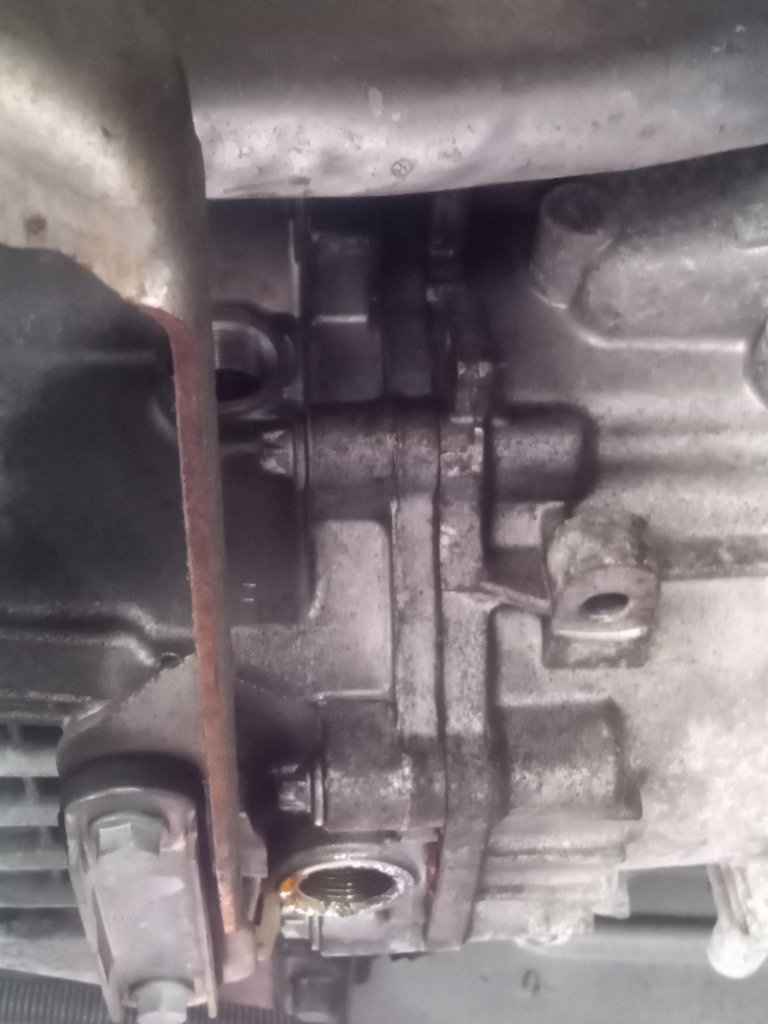

Hallo Gemeinde,
wollte mal über Getriebeöl- Wechsel , bei
meinem 906 ,316, BJ 13,75000 km berichten.
Ablass -Schraube Innen-Sechskant 17 mm
Einfüll-Schraube. Innen-Sechskant 14 mm
Vorher die Kunststoff -Bodenabdeckung
entfernen.
Ausgelaufen sind ca1,5 Liter altes Öl.
Nachgefüllt wurden ca 1,8 Liter Öl inclusive
50 ml Öl- Aditiv zum besseren Schalten und
weniger Verschleiß.
Einfüllen ist nur mit Spritze ohne Sauerei zu
machen .Mit Trichter und Schlauch ging fast
alles daneben.

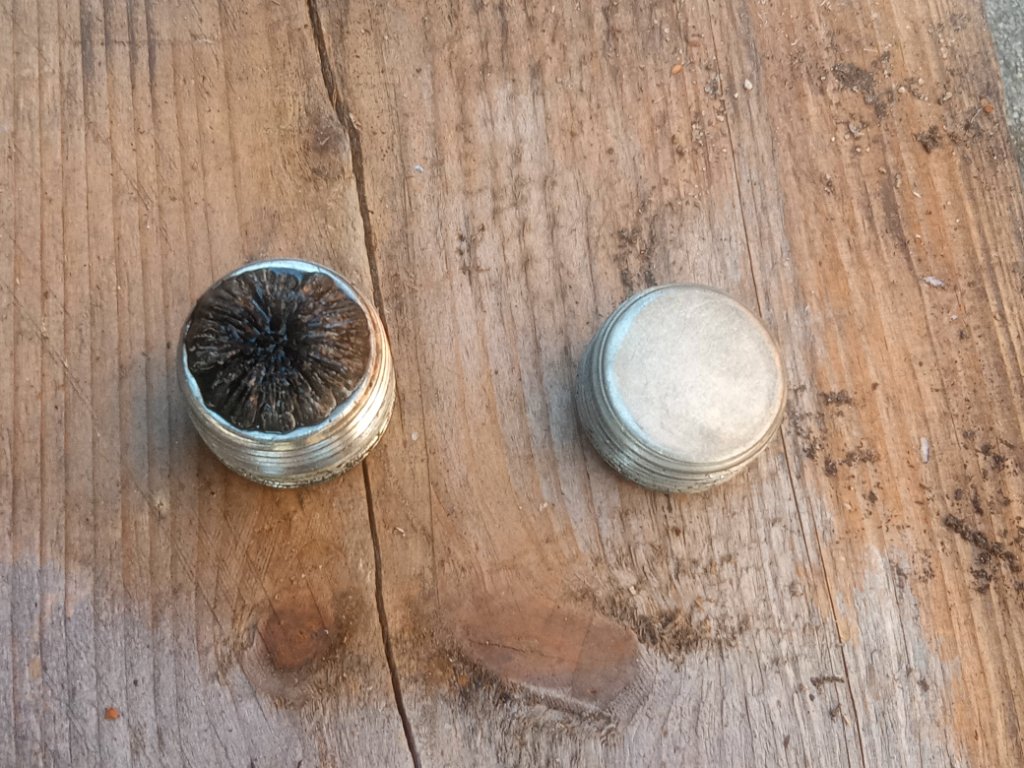

Die Ablassschraube war sehr gut bedeckt mit
Spänen, nach 75O00 km.
Ich habe synthetisches Mannol-Getriebeöl
75-W90 sowie das Mannol Aditiv zur
Neubefüllung genutzt.
Nach 300 Km habe ich folgendes Fazit.
Im kalten Zustand lässt sich der 1 Gang
nun mit etwas Nachdruck im Stand einlegen.
Man muß nicht mehr ,erst in den zweiten,oder
noch mal kuppeln.
Das Getriebe lässt sich im ganzen etwas
fluffiger schalten.
Eine Offenbarung ist das MB-Getriebe aber
immer noch nicht.
Da sind Asiatische Getriebe eine andere Referenz.
Das alte Öl war schon ziemlich dunkel,aber
noch dünnflüssig.
