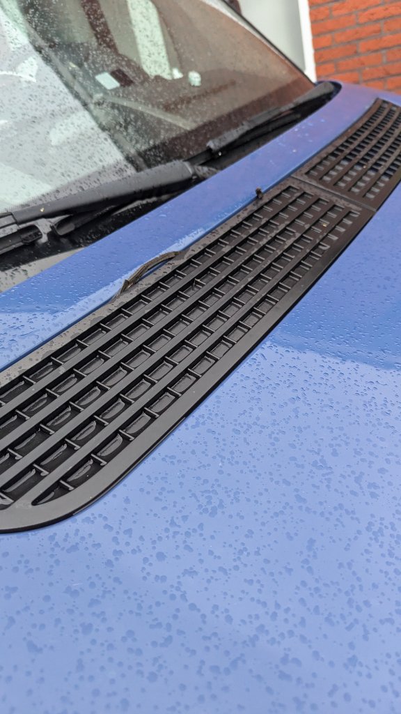

hat jemand einen Tipp für eine günstige Ersatz-Dichtung vom Lufteinlass/Lüftungsgitter in der Motorhaube? Siehe Foto Anhang, Crafter von 2015. Ich möchte nicht unbedingt das ganze Plastikteil neu (über 55€) kaufen müssen. Muss man beim Wechsel irgendwas beachten?

Selbstklebene Moosgummidichtung, für Fenster und Türen etc. als Meterware . :wink:

Grad' kam die Sonne raus, da bin ich raus und hab's aufgeschraubt. Mit ein wenig hin und her sind alle Nasen heil geblieben. Fahrerseitig wurde schon mal die komplette Dichtung entfernt und ohne wieder eingesetzt (Vorbesitzer 2015-2020, also hat die keine 6 Jahre gehalten...). Moosgummidichtung habe ich noch rumliegen, ich probier's mal.
