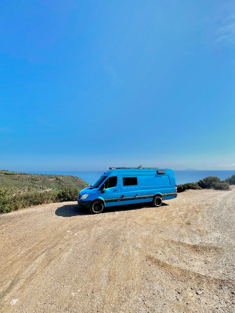

Wir fahren die BF 245er auf unserem L4 2WD und sind auch eingetragen ohne Probleme. Dazu war eine Umcodierung auf die neue Reifengrôße bei einem Codierer (Nicht Mercedes) notwendig und eine Tachomessung mit Protokoll.
Aber, der Reifen ist zu klein (und der Wagen zu tief). Hab noch nen Satz 315er hier liegen und da sie nicht aufn Raptor kommen, liebäugel ich damit aufm Bus 😂

Wir haben 245/75R16 montiert, es wurde nichts dergleichen ausgerechnet. Tachoprotokoll, Freigängigkeit und Profilabdeckung, fertig. Die Hymer Allrad haben doch genau die Größe auch alle drauf.
Ich würde einfach mal „unwissend“ zu einem anderen Prüfer fahren 😎
