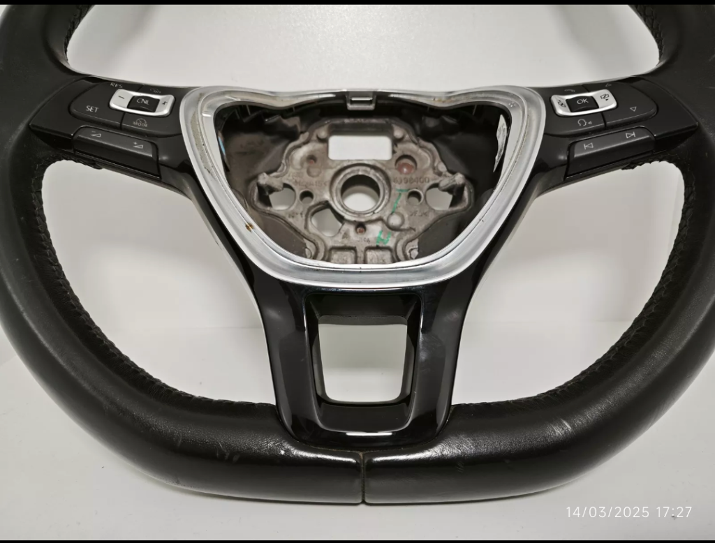

Hallo, ich bin auf der Suche nach dem "richtigen" Lederlenkrad für meinen crafter. Habe kein mfl Lenkrad dafür aber Tempomat auf der linken Blinker Armatur, Rechts ist die Bedienung von dem Tacho Display.... Kann mir jemand sagen welches Kabelbaum ich zu verwenden habe für die Funktion auf Lenkrad zu verlegen ?LuckyLook hat geschrieben: 24 Okt 2024 20:50 Es kommt immer ganz auf das verbaute Steuergerät an. Ich habe in unserem MAN TGE der Standart Kunststofflenkrad gegen Multifunktion getaucht und es hat sogar ohne Codierung funktioniert. Tempomat hatte das Fahrzeug allerdings schon vorher.
Ist das einfach umzubauen? Ist die Funktion der Tasten an den Blinker Armatur dann weg? Ich hoffe dass sind richtige Tasten zu meiner Ausstattung unten im Bild.?
Vielen Dank im voraus und schöne Grüße Tomi

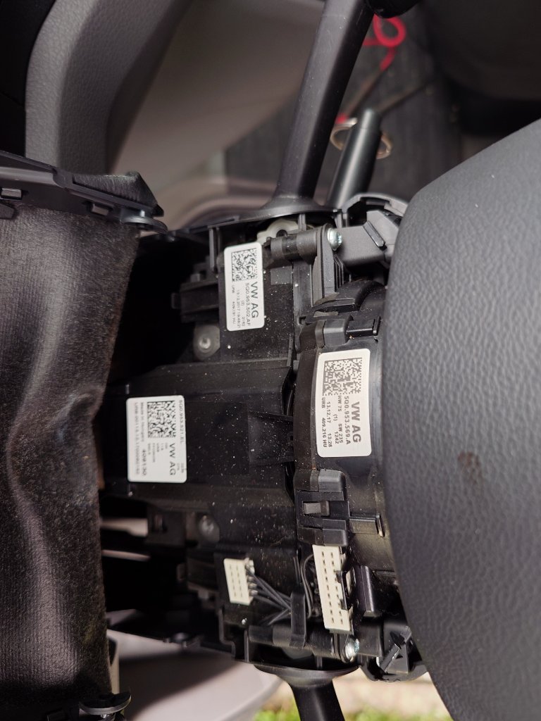

Hallo zusammen,es funktioniert leider nicht...
Erstens habe ich die zu viele Kabel vom Lenkstock abisoliert,war eigentlich einfach, Stück Tesa abgeschnitten und über die Kontakte geschoben und auf die Platine wieder aufgesteckt. Test,waren richtige Kabel, beidseitig, keine GRA und MFA funktion mehr.
Dann habe ich kleine schwarze Stecker im Lenkrad neben Airbag angeschlossen und probiert ob die Tasten am MFL funktionieren... kurze Probefahrt, leider keine Funktion. Kein GRA und MFA nicht
Dann habe ich die Isolierung von Lenkstock Steckern wieder entfernt, Lenkstock funktioniert wieder normal, MFL keine Reaktion, nicht mal Fehlermeldung mehrverbau oder sonstige...
Ich gehe schwer davon aus dass die Codierung umgestellt werden muss....die Komponenten die ich verbaut habe sollten passen trotz LOW Steuergerät....
Ich hoffe immer noch das mir jemand mit der Codierung helfen kann...ich traue mich nicht einfach irgendwo rum zu fummeln...
Vielen Dank und schöne Grüße Tomi

Wie bereits oben geschrieben:Tomi#128 hat geschrieben: 21 Apr 2025 16:16 Hallo zusammen,es funktioniert leider nicht...
Ich habe MFL nachgerüstet und KEINE Kabel ausgepinnt, abisoliert oder sonst irgend etwas. Das MFL hat Plug`n`Play funktioniert. Die MFA kann ich über Lenkstockschalter und MFL bedienen. GRA habe ich im gleichen Atemzug nachgerüstet ohne den Lenkstockhebel zu wechseln (Bedienung GRA über MFL). Das ist aber ein anderes Thema. Habe das HIGH-Gateway. Lediglich der Fehler "Mehrverbau erkannt" wird geworfen, was daran liegt, dass ich den Lenkstockhebel mit MFA Bedienung aber ohne GRA verbaut habe.
Das ist gut - also das es zumindest über den Lenkstockhebel wieder funktioniert. Blöde Frage: Leuchten die Tasten am Lenkrad bei Abblendlicht? Hast Du mal in der Verbauliste das Multifunktionslenkrad aktiviert (war bei mir nicht nötig aber kann ja sein).Tomi#128 hat geschrieben: 21 Apr 2025 16:16 Dann habe ich kleine schwarze Stecker im Lenkrad neben Airbag angeschlossen und probiert ob die Tasten am MFL funktionieren... kurze Probefahrt, leider keine Funktion. Kein GRA und MFA nicht....
Du hast das LOW-Steuergerät? Bist Du Dir sicher, dass MFL überhaupt mit deinem Gateway funktioniert? Meines Wissens nach ist HIGH Pflicht.Tomi#128 hat geschrieben: 21 Apr 2025 16:16 Ich gehe schwer davon aus dass die Codierung umgestellt werden muss....die Komponenten die ich verbaut habe sollten passen trotz LOW Steuergerät....
Nimm mal bitte zu Deinem VW-Partner kontakt auf. Offiziell unterstützt VW das Upgrade auf MFL nicht ABER sie sind wohl bereit, die Umrüstung per Maßnahmencode zu unterstützen (ohne Gewähr auf Erfolg)Tomi#128 hat geschrieben: 21 Apr 2025 16:16 Ich hoffe immer noch das mir jemand mit der Codierung helfen kann...ich traue mich nicht einfach irgendwo rum zu fummeln...
Dein VW Partner kann dir außerdem die Stromlaufpläne für das MFL geben (liegen in ETKA; VW Nutzfahrzeuge gibt Auskunft was du brauchst, dein VW Partner muss das nur anfragen). Da kannst Du die Belegung prüfen. Vermutlich musst Du Kabel ziehen. Eventuell auch STG tauschen. Das wird dann ggf. doch eine aufwendige Geschichte.
