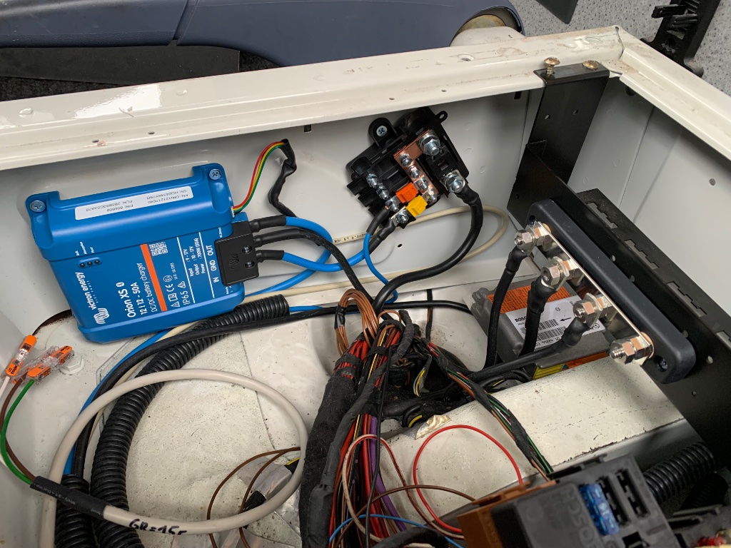

Ich habe das meiste nun fertig. Hier die neue Aufbau Batterie, Mtiplus, MPPT, Hauptschalter und 12V Verteiler. Von hier geht ein 50mm2 zum alten Einspeisepunkt des Aufbaus. Hier ist nochmal die alte Masseverbindung zum Rahmen mit angeschlossen.
Dann habe ich im Fahrersitzkasten den Booster verbaut der ist mit 16mm2 + und - mit dem Verteiler an der Batterie verbunden. Der Booster ist erst mal auf 20A „gedrosselt“. Von hier zur Starterbatterie geht ein 25mm2. Ich will später auch die EFH über diese Leitung versorgen. Habe dafür früher schon eine Leitung mit Klemme 15r in die Sitzkiste gelegt. Smart Shunt, MPPT und Booster sind per BT vernetzt, außerdem alles am Cerbo per Kabel.
Insgesamt ne sxhöne Spielerei
Bis auf den Booster konnte ich alles testen und es läuft auch. Den Booster werde ich per Schalter aktivierter machen. Ich möchte kontrollieren können, ob er lädt oder nicht.
