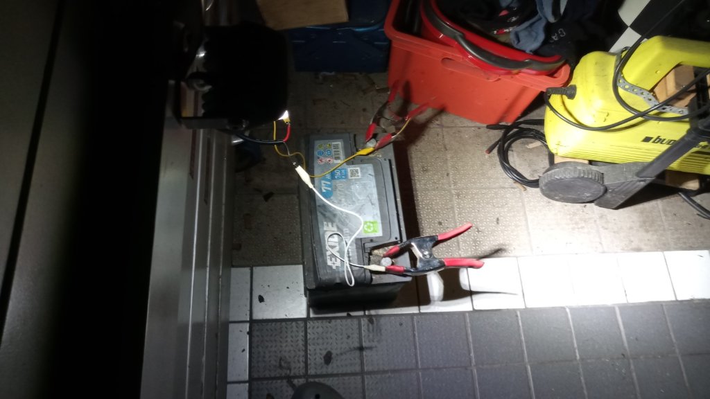

Doch nun zum Vergleich. Ich habe die drei Scheinwerfer bei vollkommener Dunkelheit unter Werkstatt-
Bedingungen getestet. Als Stromquelle dient eine 12V-Batterie. Fotos dokumentieren jeweils die Weise,
wie ich die Scheinwerfer an einem Schubladenschrank befestigt habe. Die Höhe ist so gewählt, dass sie
etwa auf Unterkante Stoßfänger bei einem Kastenwagen 4x4 liegt.

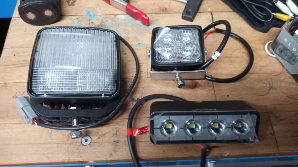

Größenvergleich
Größenvergleich

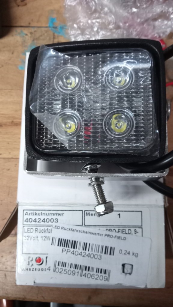

Der Profield ist sehr kompakt, was den Anbau am Fzg. erleichtern sollte. Los geht´s...
Verpackung mit Teilenummer
Erster Test schwach geneigt. Haltebügel an senkrechter Fläche.
Licht aus, Spot an...

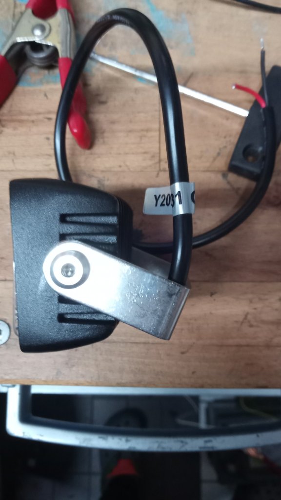

Zweiter Durchgang mit stärkerer Neigung:
Anbauwinkel
Anbauwinkel
Besser im Nahbereich...

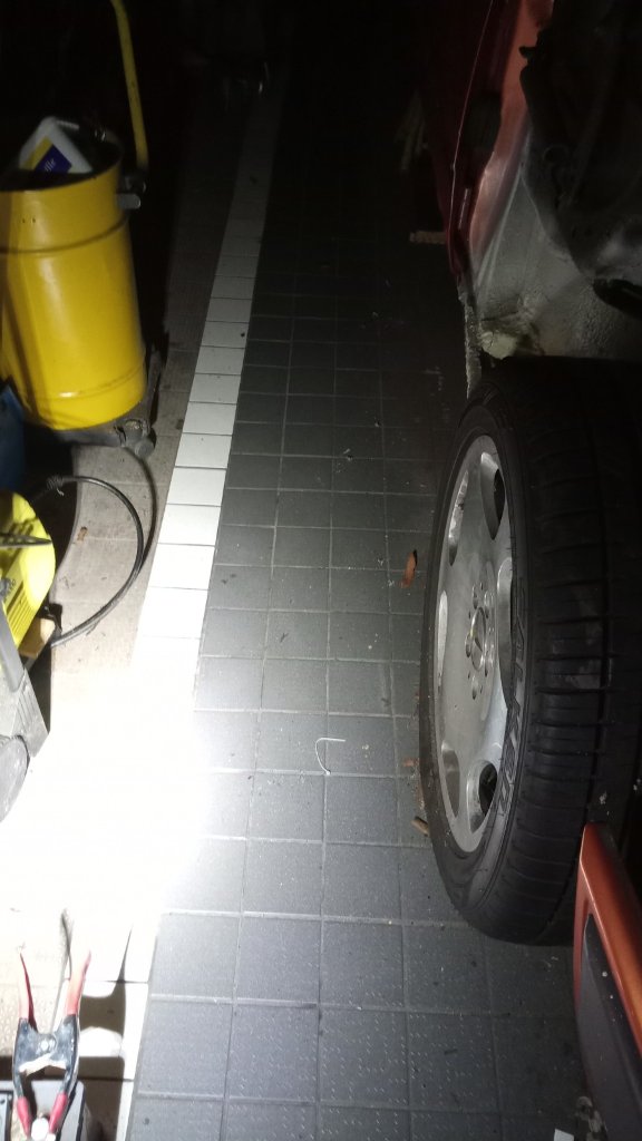

Und wieder Licht aus, Spot an...
Nahbereichsausleuchtung
Reichweite
Reichweite
