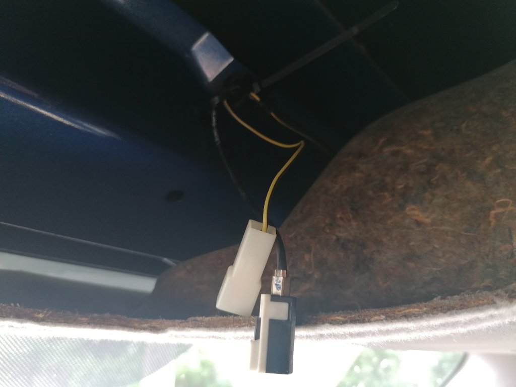

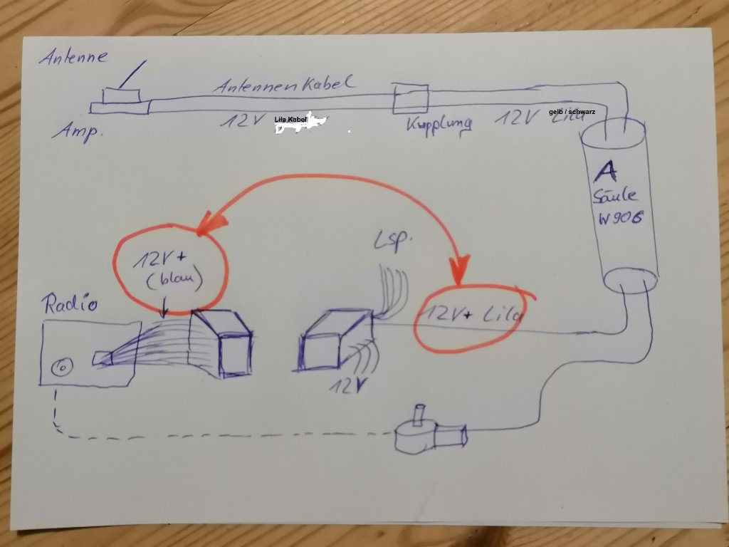

Re: Dachantenne
Beitrag von rei_ko »
Oh, sorry, Namen falsch gelesen :( , meinte natürlich Chr1stoph!
@ Rosi und Sprinter_213:
danke für die Foto-Hinweise. An der gezeigten Zuleitung liegen keine 12V an (auch nicht mit Zündung an) Masse hab ich mir vom (direkt darunter liegenden) Zigarettenanzünder gehlt, da müsste ich mich ja wohl darauf verlassen können, das der Außenrand (-) wirklich Masse ist :?
Ich hab mir (über den Zigarettenanzünder) dann mit einem Stecker auch noch mal 12V an die Antenne geholt, aber leider keine Veränderung des Empfangs :x ,
da hat dann wohl die Feuchtigkeit auch noch den Verstärker gerafft. Da muss ich erst mal Ersatz besorgen :roll:
Masse an der Antenne ist übrigens wohl über die Abschirmung des Antennenkabels gegeben, jedenfalls ohmsch 🤔

rei_ko hat geschrieben: 18 Nov 2024 11:33 Da steckt ja der Quad-Block Stecker drauf, es müsste wohl Pin 13 vom Stecker 2 sein!?? Aber der ist hinten doch zu oder, da erreich ich den Pin doch nich!?? (Hab ich jetzt aber nicht mehr so ganz genau vor Augen). Oder meinst du das Kabel aus'm Kabelbaum pulen und dann anpiecksen?? Na, mal sehen, muss das erst mal ausbauen.
Moin
Das ganze Thema wurde ja schon hundert mal durchgekaut und es steht hier alles im Forum. Suche benutzen.
Der Quad Block Stecker ist hinten offen, da kann man mit den Spitzen des Multimeter ran gehen und messen.
Ob das jetzt genau Pin 13 ist weiß ich nicht. Du mußt wissen, an welchen Pin des Radio diese zusätzliche Stromversorgung 12V rausgehen und dann die Leitung verfolgen. Manchmal ist der Pin am Quad Block Stecker nicht oder falsch belegt. Dann muß umgepinnt werden.
