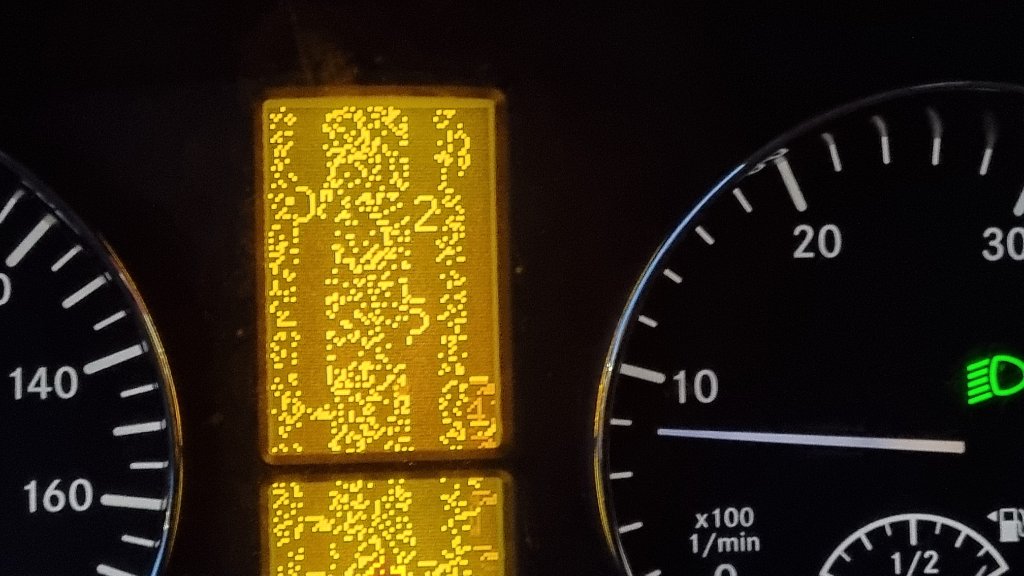

Bei meinem 2014er 316 CDI mit Highline-KI spinnt das Display im Tacho. Ich habe schon viele von den Tachodiensten, die Google ausspuckt, kontaktiert, aber keiner kann es reparieren. Anscheinend gibt es für alle möglichen Autos Ersatz-Displays, aber nicht für den Sprinter. Hat jemand von euch einen Tipp? Oder vielleicht ein Kombiinstrument zum ausschlachten? Mercedes repariert nicht und will für ein neues KI 1200 Euro :shock:

Hast das KI schon ausgebaut?
Schreib mal die Teilenummer rein.
Kann dir ggf helfen.

Google Bildersuche "Sprinter Pixelfehler".
z.B. HIER.

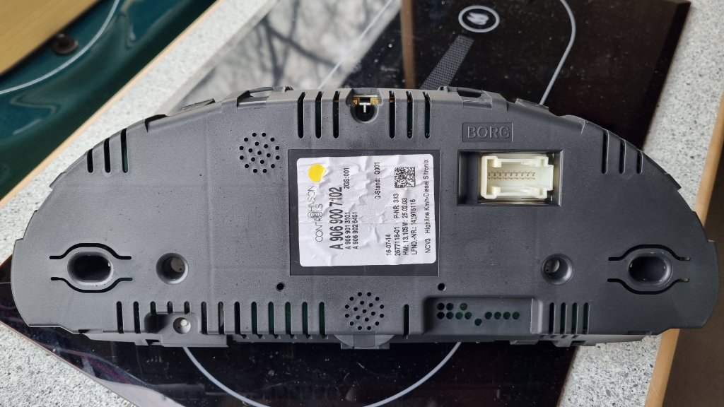

Ja, ich habe es schon draußen

Vito und Sprinter haben das gleiche KI? Bei dem aus der Anzeige steht hinten auf dem Aufkleber NCV2, also nicht Sprinter. Bei Mercedes wollen sie noch nicht einmal sagen, ob sie ein gebrauchtes Sprinter-KI zum laufen bringen können. Bei einem Vito/Viano-Teil wird es wohl noch schwieriger

Everest hat geschrieben: 25 Nov 2024 14:45 Vito und Sprinter haben das gleiche KI? Bei dem aus der Anzeige steht hinten auf dem Aufkleber NCV2, also nicht Sprinter.
Also das KI vom Vito passt auch im Sprinter, nur das Lenkrad nicht .... aber die kannst auch nur das Display wechseln ...und dein altes KI behalten

Als ich selbst nach einem HLine KI gesucht habe, da habe ich hier im Forum einen entsprechenden Bericht gefunden .... dass das KI passen soll ... nur man muss das dann auch programmieren können ....da die Funktionen wohl anders sind ...
Aber der User hier braucht nur ein Display und das sollte passen ...kann man einfach einlöten ...

Da muss man löten? Ich sehe hier nur einen Stecker, aus dem man dieses Leiterbahnenband rausziehen kann
