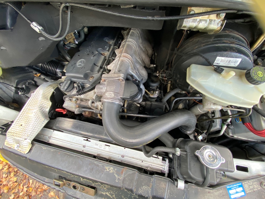

Hallo Zusammen.
Ich habe mir erst kürzlichen einen 2000-er W903 Bus 316 als Basis für einen WoMo Ausbau zugelegt. Bei der ersten Entdeckungsreise wurde ein Gummischlauch (1) mit nach unten offnem Ende entdeckt. Kann wer sagen wie das Bauteil (2) heißt an dem dieser Schlauch angeschlossen ist ? UND wo das nach unten derzeit frei baumelnde Ende angeschlossen, oder besser hin verlegt und fixiert werden sollte?
Vielen Dank voraus

Und Leistung hat der Sprinti?
Beiträge: 6386
Re: Schlauch einseitig nicht angeschlossen
Sieht aus wie ein Belüftungsschlauch eines EPW(Druckwandler).
Zeig den Motor Mal von oben bzw. etwas weiter.

Ich tippe eher auf die Unterdruck Dose der Saugrohrverstellung. Deswegen die Frage nach Leistung.

Vielen Dank für die Hinweise. Leider hat es mit dem Foto etwas gedauert doch der Wagen steht andernorts unter. Ob Leistungsverluste entstanden ist kann ich nicht sagen da ich den Sprinter seit Kauf erst wenig gefahren bin. Möglicherweise war der Schlauch schon bei der Übernahme ab.

Nuja der geht ja oben scheinbar an so was wie ne Unterdruckdose und am anderen ende ins nichts, wenn das wirklich ne Unterdruckdose is dann sollte der schlauch am anderen ende entweder verschlossen sein oder irgendwo drauf sitzen, is denn nirgendwo nen anschluss zu sehen oder hat nich irgendwer von den CDI´s das Rap handbuch mit nem Plan rumliegen?

Einfach die Augen aufmachen...

Danke Fachmann, könnte sein. Werde ich mir am WE anschauen. Vielleicht hat ja noch jemand eine Idee an welchem Bauteil der Schlauch oben abgeschlossen ist.

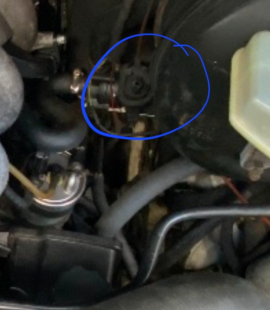

Hy 👋 Die Einlasskanal Abschaltung 🙄 auf dem Bild mit der Dose sieht man es 😉

Danke Opa_R. Nun stelle ich mir die Frage welche Gründe der Vorbesitzer gehabt haben könnte die Einlaßkanalabschaltung zu deaktivieren?
Bei der Fzg-Überführung bin ich 400km auf der AB konstant zwischen 110 und 115 km/h gefahren. Verbrauch dabei 9,4l/100km. Motor läuft wie mir scheint problemlos. Auch Stadt und Land.

Du hast einfach nicht geschnallt dass der Motor nicht die volle Leistung hatte.

Das kann gut sein Fachmann. Mir hatte Anzug und Endgeschw gereicht.
Kann es sein das die Abschaltung der EKAS auch Vorteile hat wenn man die Leistungseinbuße außen vor lässt?
Vielleicht eine geringere Verrußung oä.?
Und warum merkt die Motorsteuerung die Abgasrelevante Abschaltung nicht ?

Wenn du dir ein Nasenloch zu hälst, kannst du 70-80% deiner Tätigkeiten ausüben ohne dass du großartig eingeschränkt bist. Du kriegst Luft und es passt erstmal. Wenn du dann aber was richtig leisten musst, wird es nicht gehen weil du dann zusammen brichst wegen Sauerstoff Mangel. So in etwa ist es auch hier.
Lahm gelegt hat es hier bestimmt keiner sondern nur ein Fehler den lange keiner gemerkt hat.

Danke Fachmann. Der Schlauch gehört auf den markierten Stutzen.
