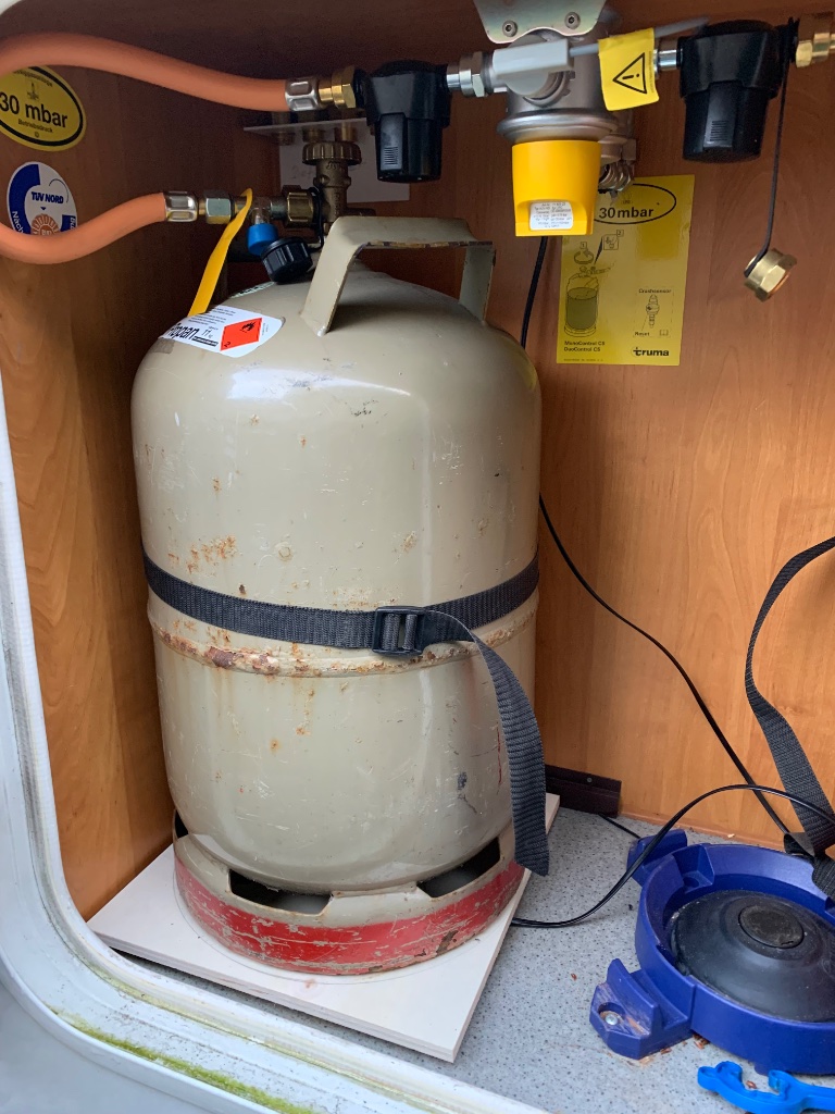

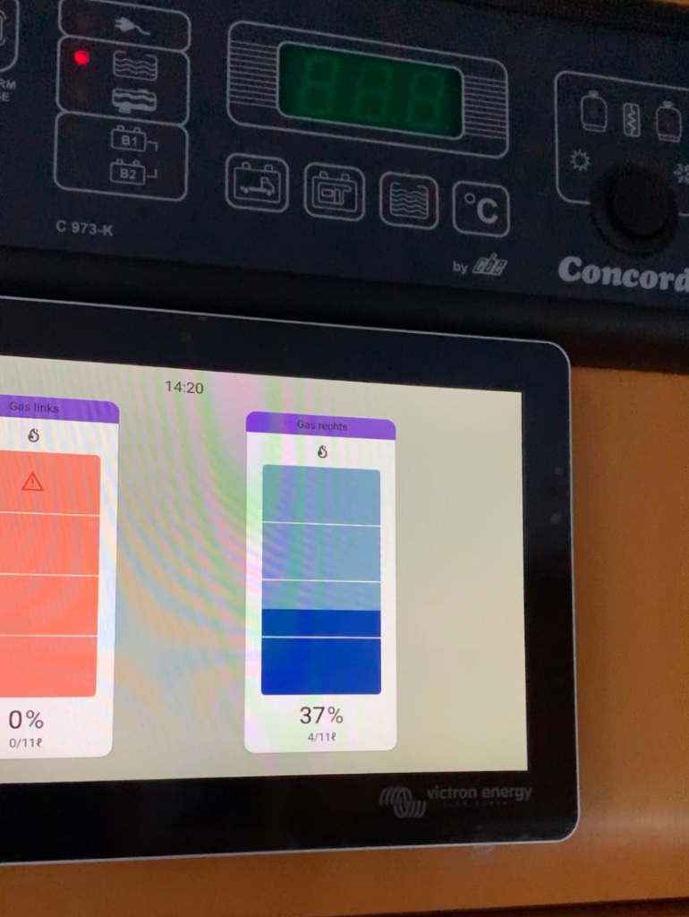

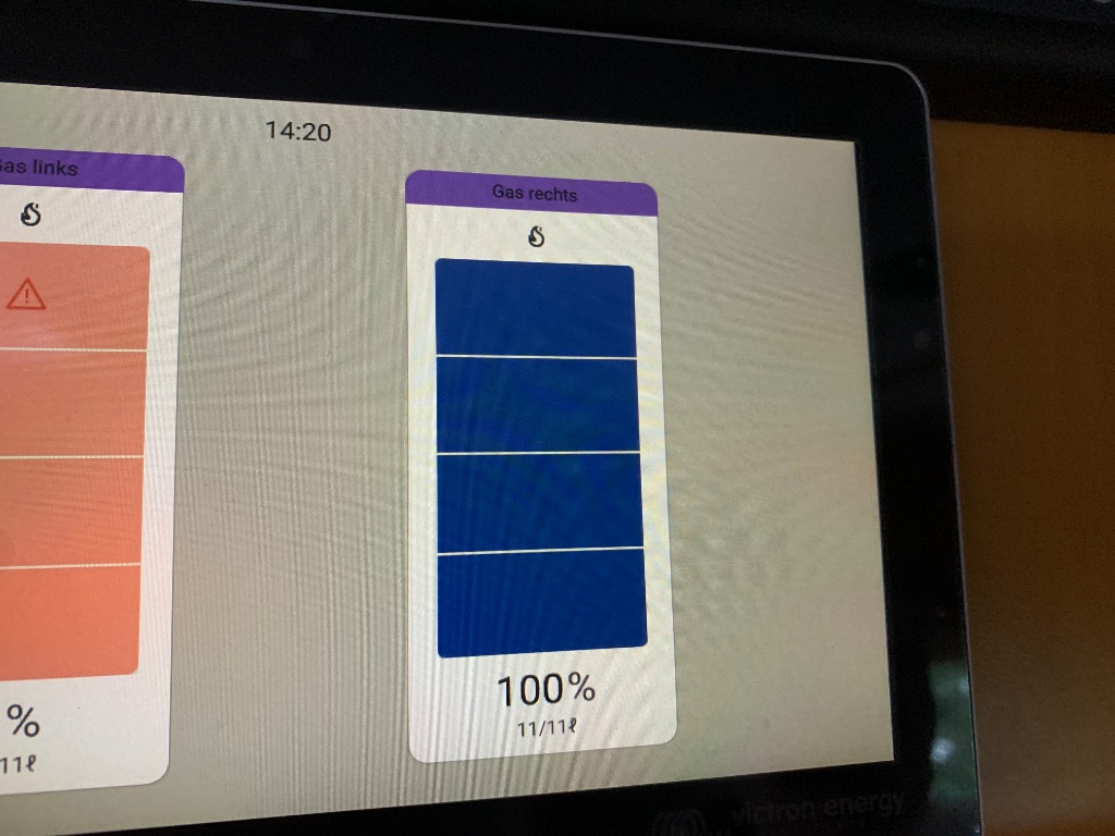

Meine Gasflaschen Waage ist jetzt funktional fertig. Für ca 25€ Materialeinsatz (Elektronik) am GX Tank angeschlossen.

Mir stellt sich aber eine Frage. Laut den Bestimmungen muss die Gasflasche gesichert werden. Wie verträgt sich das mit der Waage? Wird durch die Sicherung (z.B. Spanngurt) nicht Druck auf die Waage ausgeübt?

Ich habe tatsächlich eine seitliche Befestigung. Also Spanngurt um den Flaschen Bauch. Muss noch testen, in wie weit der Gurt die Messwerte verfälscht. Bei einem Gurt, der die Flasche nach unten hält geht es natürlich nicht.
da ich solche Basteleien liebe, finde ich deine Idee sehr gut.
Ich befürchte aber, dass deine Gurte das Ergebnis gewaltig verfälschen.
Ich habe meine Gasflaschen auch mit seitlichen Befestigungsbändern befestigt. Bei mir halten sie die Flaschen so gut fest, dass ich die Flaschen mit den Befestigungsbändern auch in die Luft hängen könnte.
Selbst wenn deine Gurte nicht so straff sind wie bei mir, befürchte ich, dass sie das Ergebnis soweit verfäschen, dass es eigentlich unbrauchbar ist.
Aber vielleicht kannst du deine Waage so nutzen:
Spanngurt kurz lösen, messen und wieder verspannen.
Dann hast du zwar keine Daueranzeige, aber immerhin mit wenig Aufwand einen verlässlichen Wert.

Das ist die Frage wie stramm der Gurt sein wird. Ein erster Test mit einem Rest 1KG Gas in der Flasche verlief positiv. Gurt war nicht allzu fest, aber schon angezogen. Sicher wird das über eine gesamte Füllung größere Auswirkungen haben. Muss man halt testen. So hat die Waage das korrekt angezeigt.
Martin:

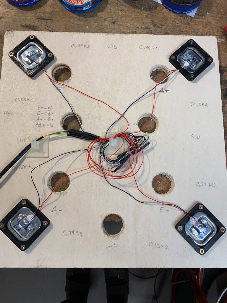

das hatte ich auch überlegt. Wird aber so vermutlich nicht leicht zu realisieren sein. Es müssten ja die „Füße“ der Wägezellen am Boden befestigt werden. Das ganze so, dass sie die Flasche dann auch am Fahrzeug halten. Hatte darüber nachgedacht und das dann verworfen ob der Komplexität. Die Platte auf der die Flasche steht kann man ja auch nicht weiter befestigen, das würde alles das Ergebnis beeinflussen…
Die Wagge ist aber so programmiert, dass sie auf eine volle Flasxhe geeicht wird. Also volle 11KG drauf stellen, tarieren, und sie zeigt 100% / 11kG an. Anders wäre es nicht zu realisieren das Flaschengewicht der Stahlflasche ohne Rechner etc. einzugeben. Ich habe auch keine Lust im Urlaub da groß zu fummeln. Man hätte das ganze auch noch mit webfrontend bauen können, aber da sollte so simpel wie möglich sein.
So sieht das im Kasten aus. Die Flasche steht in Fahrtrichtung an der Wand.
Wenn jemand ne Idee hat wie das besser geht, immer her damit. Ich weiß ja, dass es nicht optimal ist.

Ich habe halt Bedenken, dass durch das Zurren des Gurtes in waagerechter Richtung keine saubere Messung möglich ist. Der Gurt verhindert ja eine Bewegung der Flasche und damit ihren Druck auf die Sensoren.
Ich denke, dass die Kraft, mit der die Flasche auf der Waage gehalten wird, immer genau gleich sein muss. Eigentlich müsste sie frei stehen, ohne Reibungsverluste zur Seite oder dass sie statisch auf die Waage gezurrt wird. Das ist beides kaum möglich- zur Messung müsste sie lose stehen; der Gurt müsste also wenigstens etwas locker sein.
Was mir ebenfalls auffällt: Ich würde nur drei Sensoren verwenden wie bei einem dreibeinigen Stuhl- sonst würde u.U. das Messergebnis verfälscht. Bei nur drei Sensoren kann das nicht auftreten.

Die selben Gedanken hatte ich auch. Nun bin ich nicht einer, der ständig gucken will wie viel Gas noch da ist. Es reicht mir auch alle paar Tage. Und wenn ich dann den Gurt einmal kurz lösen muss, ist mir das recht. Die Alternative ist die Flasche raus zu nehmen und zu wiegen…
Die ganzen Ultraschall Sensoren, na ja. Finde sie recht teuer. Außerdem das Problem, die an der Flasche zu vergessen…
Habe ja für eine Flasche die Anzeige von Truma. Die funktioniert auch nicht immer 100% zuverlässig. Manchmal zeigt sie auch einfach garnichts an. Wenn du Flasche verschmutzt ist, oder so.
Die Idee mit den 3 Sensoren ist im Prinzip richtig. Aber da gibt es glaube ich keine Messbrücken/Auswertungen für. Bzw. danach habe ich nicht geschaut.

Wenn du das Brett auf dem die Flasche steht so in einen auf dem Fahrzeugboden fixierten Rahmen baust, dass es seitlich und nach oben nicht aus dem Rahmen raus kann brauchst du nur noch die Flasche auf dem Brett zu fixieren. Dafür gibt es Gurte mit Ring.

Ich finde das nicht nur eine feine Bastelei, das ist richtig praktisch. Da ist schon die Option "Abschnallen, Wiegen, Anschnallen" ein Gewinn, und es reich einfach eine Zahl, es braucht kein Bild.
Super
Der Gasschrank bei meinem Eigenbau ist winzig, es passen 2x5 kg Gasflaschen auf den cm genau rein. Die reichen schon mal eine Zeit, aber zum Wiegen ausbauen dauert ist lästig und es braucht kleine Finger.
Jedoch, soweit mir bekannt, ist alles, was auch nur "ganz leicht nach Strom riecht" im Gaskasten nicht erlaubt. Bitte korrigiert mich, wenn ich schief liege.

Das ist leider nicht ganz so trivial. Die Einfassung der Waage und deren Befestigung muss ja absolut ohne Reibung stattfinden. Außerdem muss das Brett dann ja auch so stabil sein die Flasche halten zu können. Hatte ich auch alles schon überlegt. Ich glaube, da ist der seitliche Gurt die einfacherer Wahl.
@Günter
Ich weiß es nicht… allerdings ist der Sensor von Truma auch verkabelt. Der Eisex ist auch verkabelt. Die Umschaltanzeige für das Duocontrol ist auch verkabelt. Es liegt also schon einiges an elektrischer Leitung im Gaskasten…
Von daher habe ich mich mit der Thematik nicht weiter befasst. Falls es aber jemand sicher weiß, gerne eine Info.
