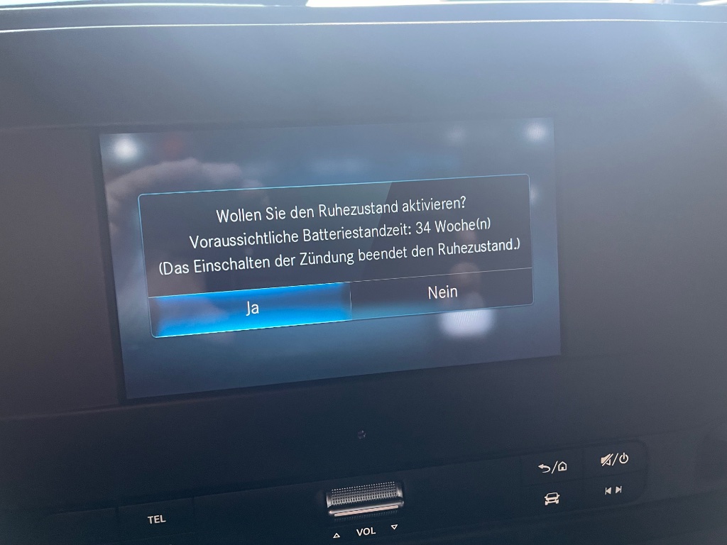

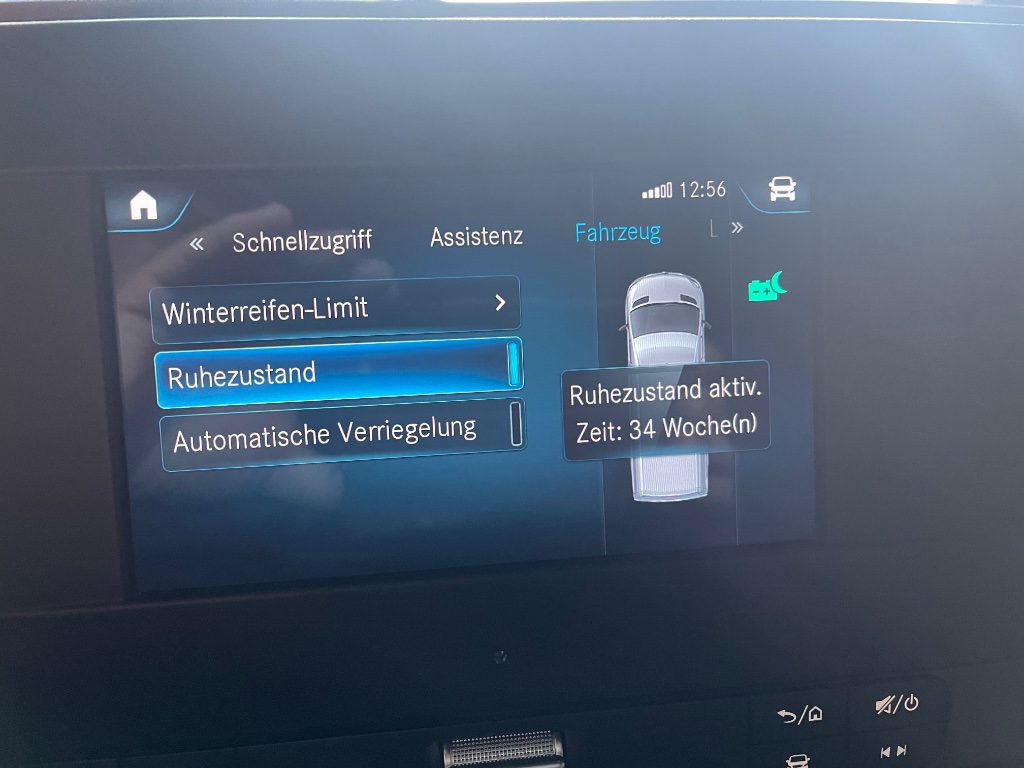

ich hatte auch das Problem. Seitdem ich ich den Ruhemodus (Fahrzeugeinstellungen) aktiviere wenn ich das Fahrzeug abstellen, hatte ich auch nach 4 Wochen parken keine entladene Batterie mehr.

die Anzeige der Wochen ist allerdings eine Schätzung.
Bei uns war weit vor der angezeigten Zeit die Starterbatterie leer und mausetot.
Der Sprinter stand in einer Halle bei winterlicher Umgebungstemperatur.
Die Batterie wurde seitens Daimler truck auf Kulanz getauscht.
Wir konnten den Sprinter nur noch einmal mit der leeren Batterie überbrücken und starten.
Ein zweites mal ging nichts mehr.
Ich verlasse mich nicht mehr auf diese Anzeige.
Joachim
Joachim

Joachim, es könnte ja auch sein, dass die Batterie defekt war. Immerhin wurde die Batterie auf Kulanz getauscht. Ich nutze den Ruhezustand oft, mit diesem Fahrzeug (910) und mit dem Vorgänger (907). Bis zu 8 Wochen Ruhezustand keine Probleme.JoachimG hat geschrieben: 08 Jan 2025 16:00 Hallo,
Joachim

Mal ne Frage dazwischen - wenn Ihr den Ruhezustand nutzt, funktioniert dann die „Fernbedienung“ mittels App (Standheizung etc.) noch?
Re: Leere Starterbatterie
Hab es selbst rausgefunden - geht nicht und die „Alarmanlage“ ist auch auch außer Betrieb.
