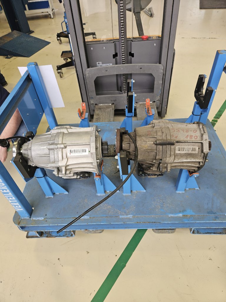

Guten Tag,
Ich bin neu hier, habe mich mal etwas durchgelesen aber noch nicht die richtige Antwort auf meine Frage gefunden.
Ich habe einen Sprinter 906, 516 4x4 mit ZG1 und AR5.
Hatte gelesen, dass hier schonmal welche von ZG1 auf ZG3 umgebaut haben. Das war auch mein Plan.
Ich konnte dann vor ein paar Wochen das VTG A9062804000, welches ich für meine Achsübersetzung bräuchte auf EBay kaufen. Der Verkäufer hat dann geschrieben er hätte leider kein gebrauchtes mehr und würde mir ein neues zuschicken. Eben ausgepackt aber es handelt sich leider um die Teilenummer A9062803900, also eigentlich das ZG3 für AR4.
Weiß hier jemand genau über die Getriebe Bescheid, was genau im Getriebe anders ist?
Klar kann ich jetzt wieder zurückschicken, aber meine Frage wäre: Gibt es eine Möglichkeit, das ich mir aus dem neuen ZG3 A9062803900 und meinem ZG1 mit der richtigen AR5 das richtige zusammenbaue? Habe gelesen das sowas ähnliches schonmal jemand gemacht hat.
Dann hätte die ewige Suche nach dem VTG ein Ende, das scheint nämlich ziemlich selten zu sein.
Danke schonmal für eure Hilfe.

Servus
A9062803900 ist für Übersetzung 4,3 und kannst so nicht verwenden außer Du suchst auch eine Hinterachse mit 4,3 die Du dann einbaust. Ist dann etwas länger Übersetzt.

Dann muss aber auch die Übersetzung zur Vorderachse passen...?!
Lässt sich nicht der Radsatz vom ZG1 Gehäuse ins ZG3 Gehäuse übernehmen, die Untersetzung kann dich bleiben? Es ist doch im Prinzip nur eine Umlenkung des Kraftschlusses auf die Untersetzung?
Letztlich gab es einen ZG3 Umbauthread, ich such mal.
Hier: https://sprinter-forum.de/viewtopic.php ... be#p335349
Anton und Andi hatten auch von ZG1 auf ZG3 umgebaut https://sprinter-forum.de/viewtopic.php ... 02#p328202
Letzlich steht hier: https://sprinter-forum.de/viewtopic.php ... be#p331429 gleiche Übersetzung ist Grundvoraussetzung, daher bleibt dir wohl nur das Weitersuchen oder alles anpassen...

Hallo Michael,cappulino hat geschrieben: 14 Jan 2025 20:47 Dann muss aber auch die Übersetzung zur Vorderachse passen...?!
die Vorderachse hat immer die gleiche Übersetzung, egal was man hinten am VTG und an der HA hat.
Es ist nur wichtig, dass die Übersetzung des VTG zur HA passt.

man hat normalerweise keine unterschiedliche Übersetzung vorn und hinten.
Das VTG muss immer die gleiche Übersetzung haben wie die Hinterachse.
Dann gibt das VTG immer die gleiche Drehzahl über die Kardanwelle nach hinten an die Hinterachse und an die Kardanwelle zur Vorderachse.
Ich kann mir nicht vorstellen, dass das VTG eine unterschiedliche Übersetzung auf Dauer unbeschadet ausgleichen könnte.
Die Drehmomentverteilung beim 4x4-Sprinter ist nicht 50:50 sondern 35:65 (vorne:hinten).

Welche Übersetzung die Vorderachse hat ist mir nicht bekannt.
Wenn man beim 4x4 eine Hinterachse mit einer anderen Übersetzung einbaut, dann muss man auch ein VTG mit der gleichen Übersetzung einbauen.
Dabei ist es übrigens egal, ob man ZG1 (ohne Untersetzung) oder ZG3 (mit Untersetzung) hat.
Die Vorderachse bleibt immer gleich. Sie bekommt die richtige Drehzahl (Übersetzung) vom VTG.
Der TE hat zwei unterschiedliche Übersetzungen beim VTG und der HA - und das passt nicht.
