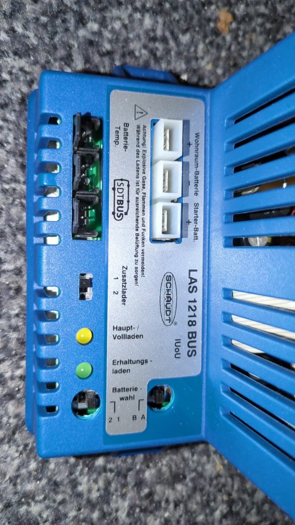

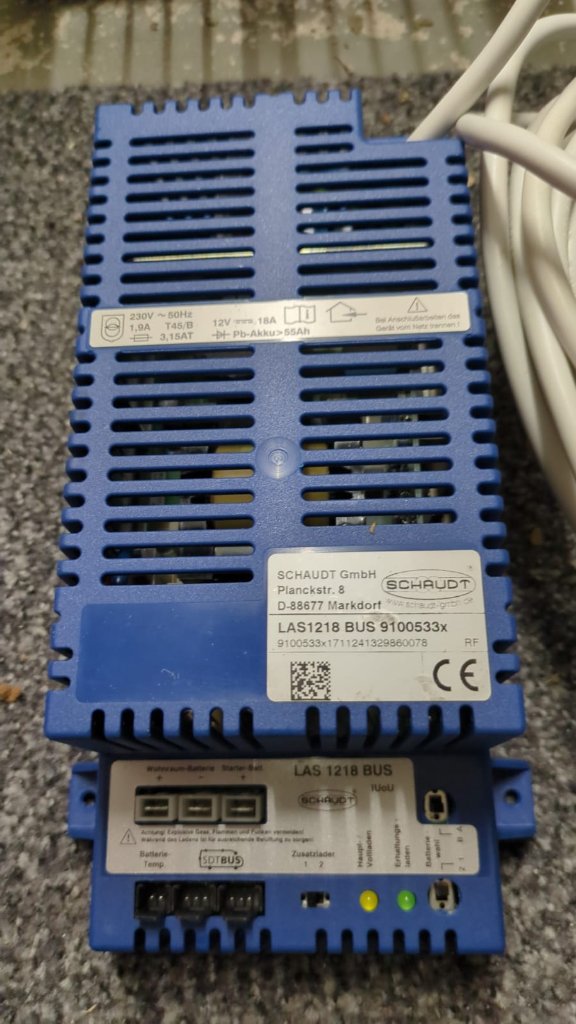

Re: Ladegerät für Zusatz und/oder Starterbatterie
Ein Vorschlag wäre
Schaudt LAS 1218 BUS - 18A für die Zusatzbatterie und gleichzeitig etwas 2A für die Starterbatterie.
Ist ab Hymer in meinem GCS verbaut und funktioniert sogar mit 2x 100 Ah LiFePo völlig problemlos.
