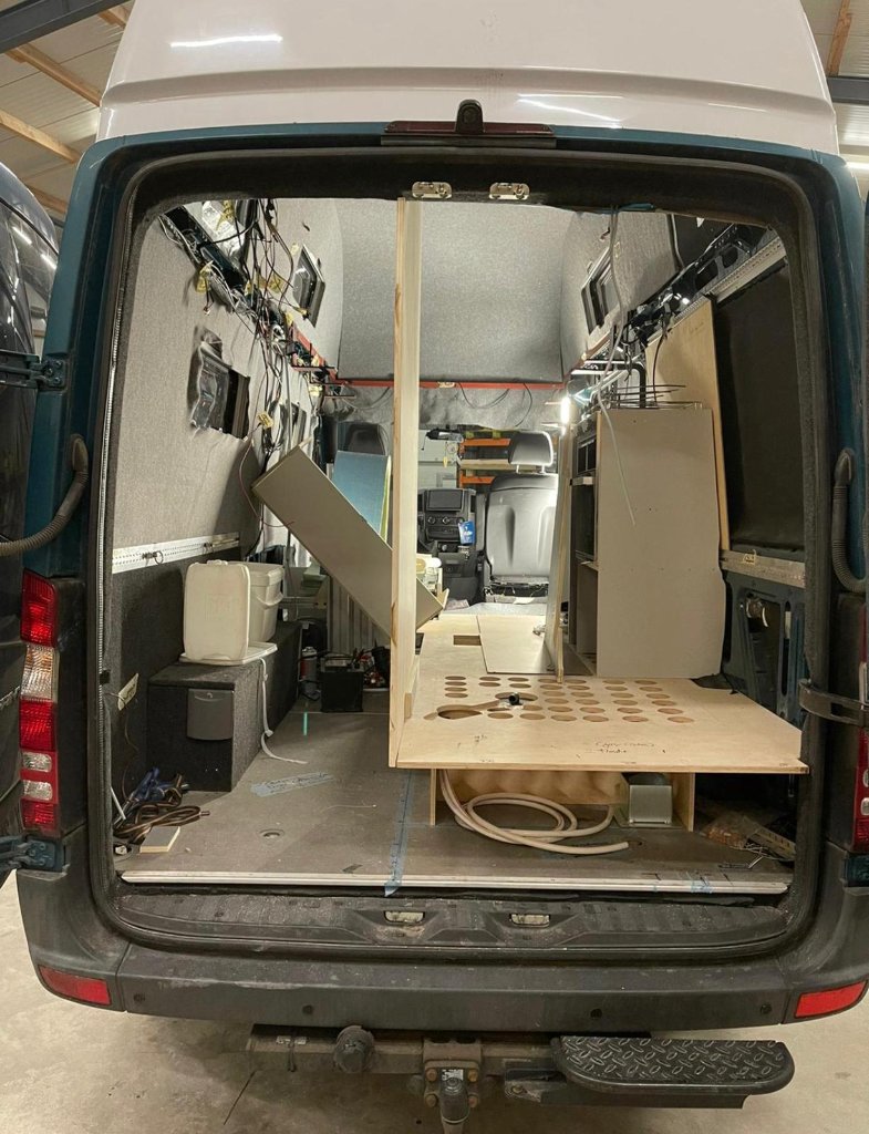

hast Du mal überlegt, nicht in die Länge, sondern Höhe zu gehen?
Sprich, eine L2H1 KArosse nehmen und darauf ein Hochdach (Reimo oder SCA472) setzen. Von der FAhrzeughöhe bist du dann knapp über H3 wobei der verfügbare Platz im Vergleich zum werksseitigen Super-Hochdach größer ist.
Vorteil: man kann den Ausbau mit ordentlichen Längsbetten (in meinem Fall 220x148cm) planen und verschachtelt das ganze in verschiedene Ebenen, was sonst der Reihe angeordnet würde und damit mehr Fahrzeuglänge benötigt.
Einzige Bedingung: ihr müsstet fein damit sein, dass das Bett im Nichtgebrauch weggeklappt wird. Im heruntergeklappten Zustand ist aber ausreichend Platz, dass man trotzdem noch drunter sitzen kann.
Wenn interessant, schau dir das mal in meiner Galerie an.

Anax
Beiträge: 313
Re: Ideen gesucht, L2, L3, Aufstelldach.?
Beitrag von Anax »
Ich habe vom L2 gesprochen :wink:
Die MTBs transportieren wir auch innen und dafür ist die Garage extra über 2m lang geworden.
Hier noch im Rohbau erkennbar (Garage links in Längsrichtung, dann Platz für Jackenschrank, dahinter Dinette):
