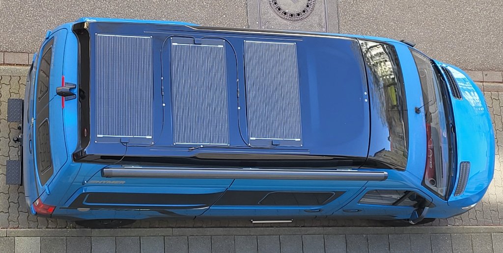

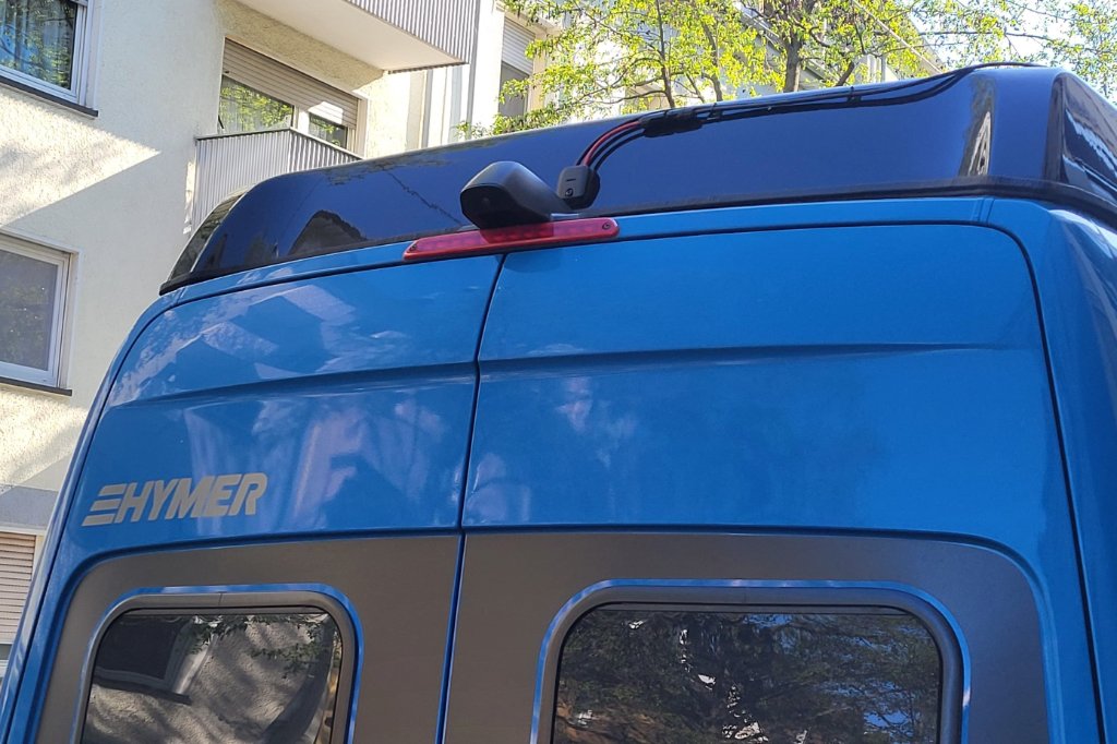

ich habe mittlerweile die Solaranlage montiert. Ich habe 3 Panels mit jeweils 120 W Peak genau in die Vertiefungen im Aufstelldach geklebt. Mit der Kabeldurchführung bin ich hinten, außerhalb des Zeltes, durch das GFK Aufstelldach gegangen. Dann das Kabel durch das Zelt und Innen in das Fahrzeugdach. Von dort zum Standort der Aufbaubatterien.

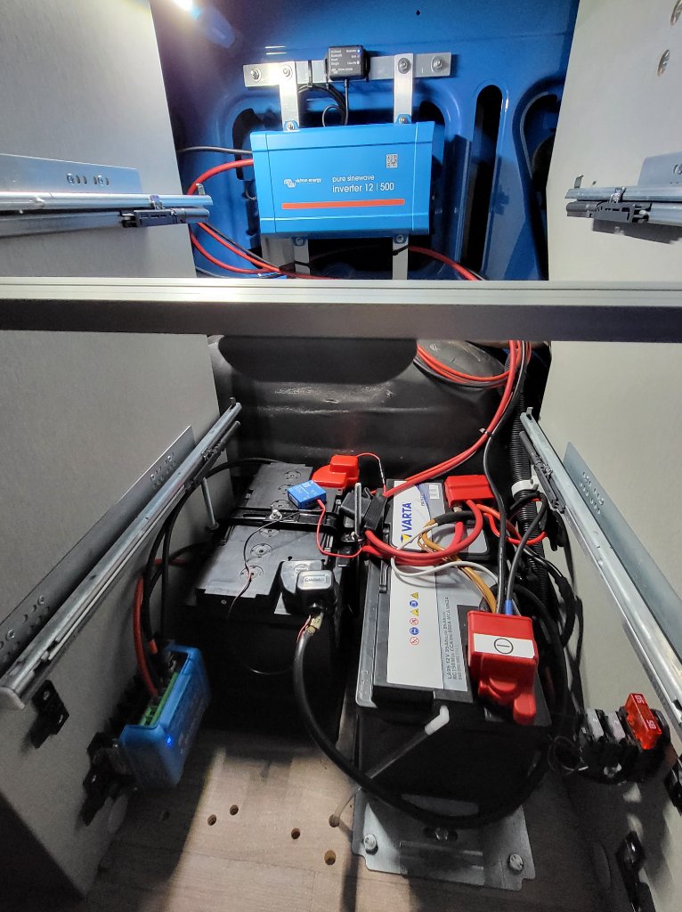

Ich habe mich entschlossen direkt vom Laderegler zu den Batterien zu gehen und nicht über den Elektroblock. Außerdem habe ich noch einen Wechselrichter montiert um auch mal einen Laptop anzuschließen oder einen E-Bike Akku zu laden.

nein ich habe 2 AGM Akkus. Eine war schon drin und ich wollte sie nicht entsorgen. Wenn die Akkus mal schlapp machen werden sie durch LiFePo´s ersetzt.

Ich wollte den EBL nicht überlasten. Ich habe irgendwo mal aufgeschnappt das dieser nur 15 A verträgt. Mein Laderegler hat aber 20 A.

Hängen direkt am Regler.Sus22 hat geschrieben: 25 Apr 2025 15:18 Spannend mit den AGM-Akkus. Hast du zusätzlich einen BMS oder nur direkt an den Laderegler?

ich habe folgende Module verbaut:
3x Offgridtec® ETFE-AL 120W V2 die passen schön in die Vertiefungen am Aufstelldach. Befestigt habe ich die Panels mit 3M VHB Klebeband GPH-160GF.
Als Laderegler den Victron SmartSolar MPPT 100/20 und als Wechselrichter den Victron Phoenix 12/500 VE.Direct Schuko.
Dadurch das die Module in den Vertiefungen sind nehme ich keine erhöhten Windgeräusche wahr.
