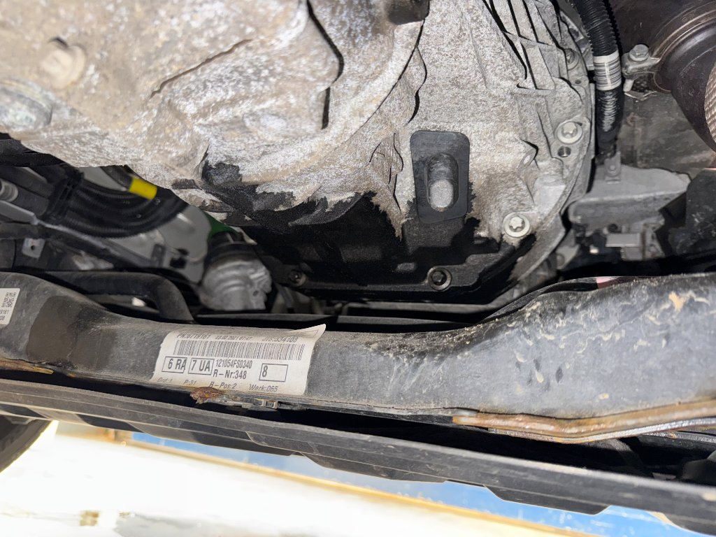

da liegt man mal unter dem Auto und bekommt ein Schock...
Am Getriebe entlang kriecht oder kriechte mal vermutlich Motoröl aufgrund der Schwarzen Farbe entlang.
Es sind nirgends Tropfen oder Pfützen zu sehen.
Ich habe den Unterbodenschutz demontiert und auch da war nichts zu sehen an ÖL.
Von vorne sieht man am gesamten Motor (was man so sieht wenn man nur das Filtergehäuse demontiert hat) absolut keine ÖL.

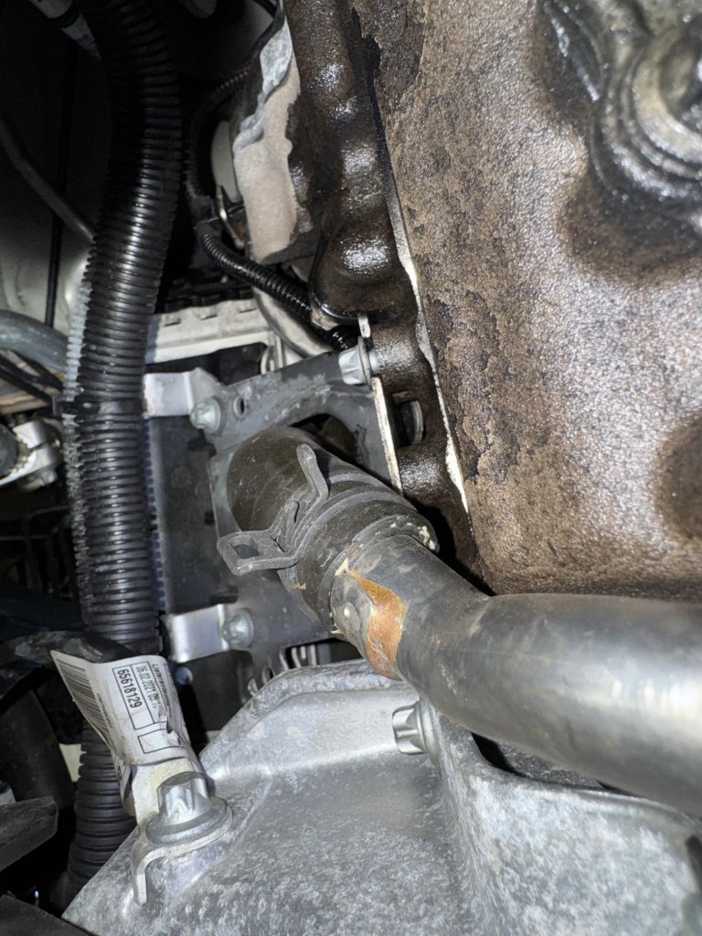

Dann habe ich mich unter den Motor gequetscht und von unten nach oben Fotografiert. Diese Position ist wen man direkt vor der Motorhaube steht und auf den Motor schaut, rechts hinten.
Jetzt mache ich mir Sorgen das es was ernstes ist. Der Motor springt ohne Problemen an, auch bei kalten Temperaturen, und hört sich für mich auch super und rund an.

Leider habe ich die Ursache noch nicht ausfindig machen können.
Im Bereich der Injektoren ist alles staubtrocken und keinerlei Öl oder sonstige Flecken zu sehen.
Ich habe dann weitere Anbauteile entfernt so dass ich die Kamera hinter dem Ladeluftkühler positionieren konnte und es scheint mir so das dort in dem Bereich die Ursache sein könnte den dort ist sehr viel an altem Öl zu sehen.
Leider scheint der Ausbau des Ladeluftkühlers etwas aufwändiger zu sein, da warte ich auf etwas mildere Temperaturen bevor ich mich da dran gebe.
Jetzt hat der Sprinter erstmal frisches Öl und ein neuen Ölflilter erhalten und der Ölstand ist nun knapp vor Max.-Level.
