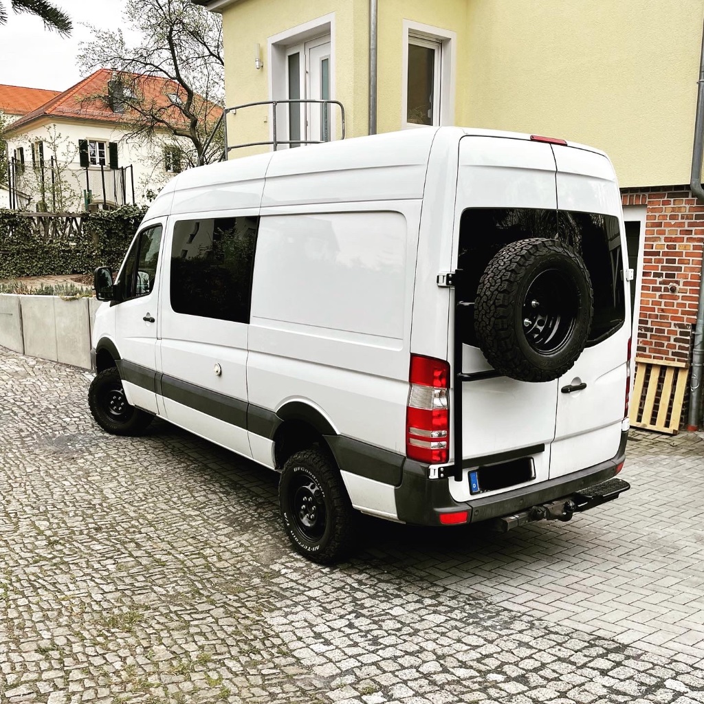

Hallo zusammen, will meinen W906 von BF Goodrich 225/75/16 Orginal Stahlfelge auf neue Füße stellen. Reifen sind runter und will eventuell mal was Neues probieren. General Grabber sind hier ja schon gut diskutiert, in Verbindung mit meiner oben genannten Felge und Reifengröße habe ich aber nix gefunden. Gibts Meinungen zur genannten Kombi.

Die Dotz Felge hatte doch ne 8er Maulweite, oder?
Laut Reifenrechner müsste das ziemlich gut hin hauen, Innenseite der Reifen quasi gleich.
Steht halt um einiges breiter raus
(4.5cm von ET62, 3.5cm von ET54 Serienfelge kommend)

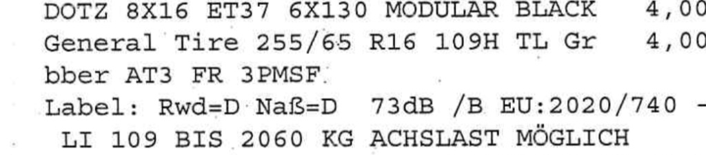

Den Grabber AT hab ich in der Dimension aber nur mit 109er LI gefunden, das ist zu wenig.
Mit 113 LI und aufwärts finde ich nur 3 Reifen: Kleber citilander, bfg Urban Terrain und Michelin latitude cross

Jo 8x16 ist die dotz modular black . Traglast mit 109 sagt mein reifenfuzzi reicht gemäß meinem KFZ Schein.

dann hast du wohl nur einen 216 SprinterLupo912 hat geschrieben: 18 Feb 2025 23:00 Jo 8x16 ist die dotz modular black . Traglast mit 109 sagt mein reifenfuzzi reicht gemäß meinem KFZ Schein.
Re: 255/65/R16 auf Dotz Stahlfelge ET37
Ok hab noch mal nachgeschaut, im Gutachten steht ne 113 als Traglast, im Angebot für die Reifen in kg aber ne Zahl welche im Schein passen würde. Sprinter ist schon ein 318……
Muss ich wohl noch mal telefonieren. Das Angebot kam per Mail.

Dein 318 wird 2250kg Hinterachslast haben Siehe Schein oder Kleber auf der Fahrersitzkiste) und da brauchst du mindestens nen LI von 113
Ne Alternative wäre 245/70 R16, da brauchst du aber vom Reifenhersteller ne Freigabe für ne 8er Maulweite.

Hab telefoniert und nachgeschaut. In meinem Schein steht hinten eine 2.000 glatt drin.? Hab es so gekauft, war bereits auf Womo umgeschlüsselt. Somit sagt der Reifenkumpel, Traglast reicht wenn es knapp über 1.000 liegt. Mhhh die von Dir beschriebene hatte ich mir auch angeschaut, eventuell auch ne 245/75/16. Da muss ich aber schauen ob der Tacho es hergibt? Oder ?

Wenn im Gutachten schon 113 steht, dann werden diese 113 auch im Schein bei 15.1 und 15.2 bei den zulässigen Reifen stehen ...Lupo912 hat geschrieben: 19 Feb 2025 12:38 Ok hab noch mal nachgeschaut, im Gutachten steht ne 113 als Traglast,
