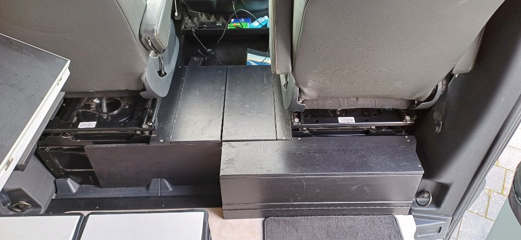

Hallo alle zusammen,
da ich hier schon so manche Info und Inspiration gefunden habe, würde ich gerne auch mal etwas zurückgeben.
Hier zwei Inspirationen für "zusätzlichen Stauraum" im Sprinter:
- Zwischen den Vordersitzen. Aus 15mm Multiplex damit man auch drauftreten kann, mit einer "Verlängerung" nach vorne unter die Mittelkonsole unter dem Navi. Das Ganze ist nur an zwei vorhandenen Löchern in der Beifahrer-Sitzkonsole und durch Klemmwirkung befestigt und läßt sich rückstandslos wieder entfernen. Hinter dem Beifahrersitz ist noch ein kleines Klappfach, damit es auch bei umgedrehten Sitz noch zu öffnen ist.
- links neben dem Eingang anstatt der hübschen Tasche von Hymer. Auch hier nur mit den vorhandenen Löchern der Tasche angeschraubt.

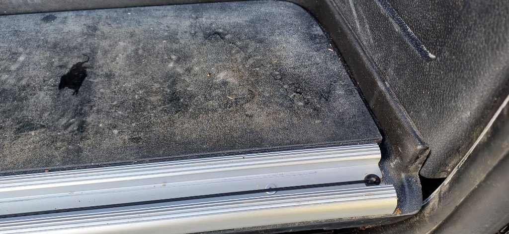

- Die Führungsschiene des Fliegengitterplissees ist eine blöde Stolperfalle. Deshalb habe ich einfach ein Brett in der entsprechenden Höhe dahintergelegt, damit alles in etwa eben ist.
Solltet ihr mehr Infos brauchen meldet euch gerne.
