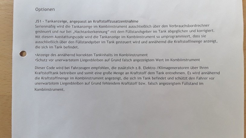

Es soll ja die Option Code J51 / permanente Tanküberwachung geben, da wird der Tankinhalt gemessen und nicht berechnet. "Nachteil" ist, dass die dann wahrscheinlich sehr realistisch schwanken wird. Das macht Sinn, da ich meine Dieselheizung auch aus diesem Tank zieht. Mein Händler hat leider noch nicht reagiert, ob sich das nachrüsten lässt.

ja, die Option gibt es und diese lässt sich auch nachträglich codieren .....

Thias hat geschrieben: 21 Mär 2025 10:02 Es soll ja die Option Code J51 / permanente Tanküberwachung geben, da wird der Tankinhalt gemessen und nicht berechnet. "Nachteil" ist, dass die dann wahrscheinlich sehr realistisch schwanken wird. Das macht Sinn, da ich meine Dieselheizung auch aus diesem Tank zieht. Mein Händler hat leider noch nicht reagiert, ob sich das nachrüsten lässt.

Vagabundo
Beiträge: 1482
Re: peinlich-Motor startet nicht, kein Diesel und Tank nicht leer
Beitrag von Vagabundo »
Beschreibung:
Gruß Vagabundo

Capa hat geschrieben: 21 Mär 2025 10:41 https://kufatec.com/de/codierdongle-akt ... -910/47747
Nur falls jemand selbst codieren möchte...
Wahnsinn - Da ist ja MB günstiger...und dann steht´s sogar offiziell in der Datenkarte...
Aber schon irre, da muß man nachträglich anpassen, damit die Tankanzeige überhaupt stimmt, weil sie ab Werk ziemlich sicher falsch geht. Unglaublich.

Nicht ab Werk Mercedes, sondern ab Werk Hymer mit Dieselheizung. Ohne J51 funktioniert die Anzeige ja, wenn vollgetankt wurde.... :roll:
Die Hymer Fahrzeuge sind üblicherweise nur mit der Funktion "KL1 TANKGEBER FUER ZUSATZHEIZUNG" ausgestattet. Besser wäre zusätzlich "J51 - Tankanzeige, angepasst an Kraftstoffzusatzentnahme" zu haben. Denn erst hierdurch wird sichergestellt dass bei jedem Zündung ein, die Tankmenge neu gemessen und entsprechend akkurat angezeigt wird.

loki hat geschrieben: 21 Mär 2025 10:43 Aber schon irre, da muß man nachträglich anpassen, damit die Tankanzeige überhaupt stimmt, weil sie ab Werk ziemlich sicher falsch geht. Unglaublich.
wieso? in der im Eingangspost beschriebenen Situation hat die Anzeige doch gestimmt. 2 Balken wurden angezeigt und knapp 15 Liter waren noch im Tank. Passt doch. Dass ggf. diese 15 Liter aufgrund der Steigung nicht mehr angesaugt werden konnten, ändert daran ja nichts.
Und selbst mit Option J51 ändert sich die Anzeige nicht wild je nach dem, wo der Kraftstoff bei Berg- und Kurvenfahrten hinschwappt. Ich könnte wetten, dass auch mit J51 die Anzeige beim Halten am Berg genau die gleichen 2 Balken angezeigt hätte wie ohne J51.
Und es ist auch nicht gesagt, dass der Schwimmer genau da misst, wo auch die Ansaugstelle im Tank ist.
