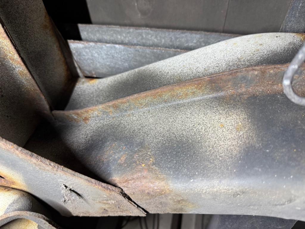

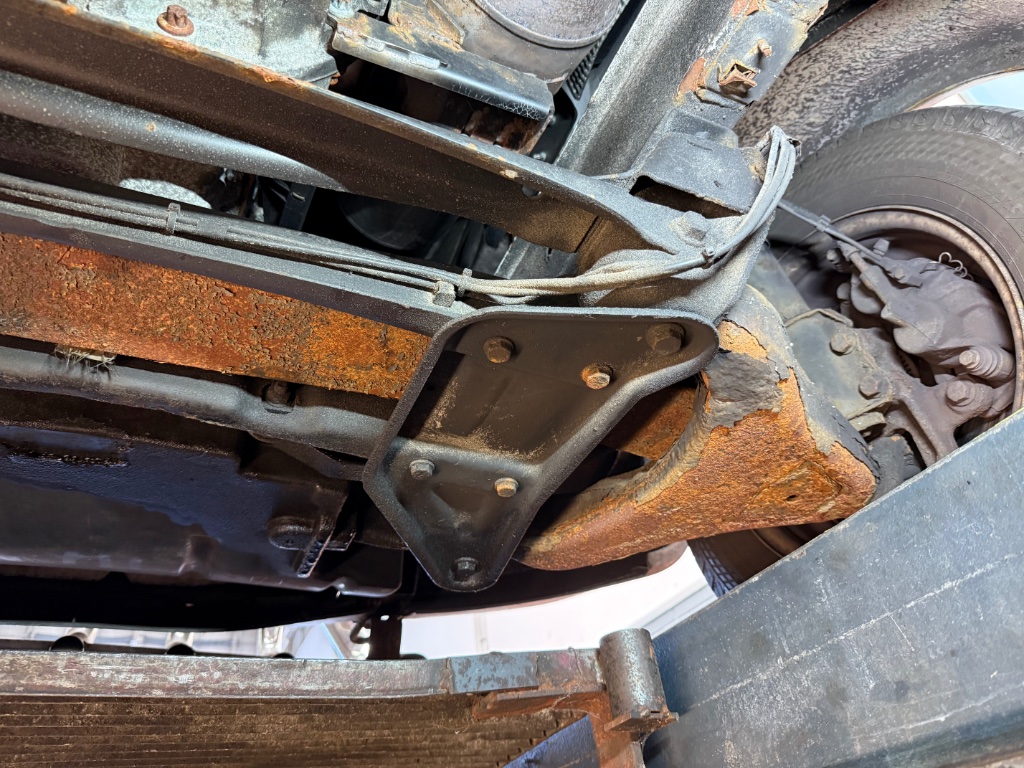

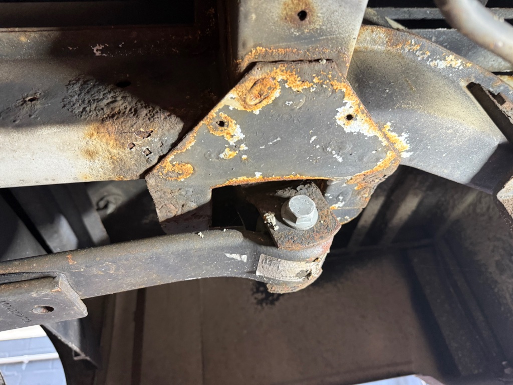

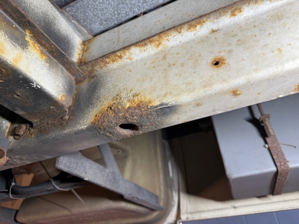

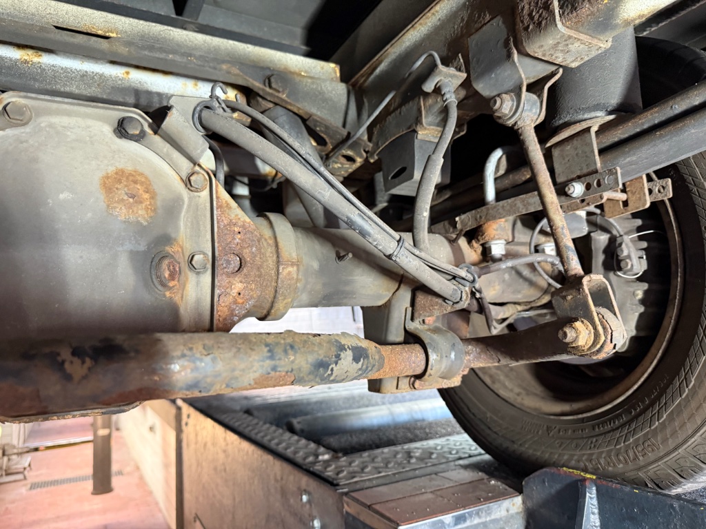

Such dir einen Betrieb der eisstrahlen und sandstrahlen kann oder sich mit Oldtimerrestauration beschäftigt. Die haben in der Regel Ahnung und gute Kontakte. Der Längsträger in Bild 3, ganz rechts oben in der Ecke vom Bild, wird meiner Einschätzung nach ein Schweißgerät benötigen. An einigen Stellen ist der Rost schon so tiefgründig dass sicher noch mehr Durchrostungen zu finden sind.
