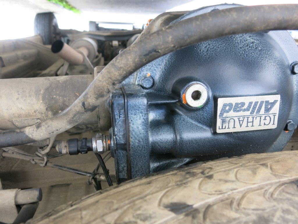

Hallo Forum,
ich hatte vor drei Wochen das Problem, daß mein Differential an der Hinterachse Geräusche unter Last gemacht hat. Der Vollständigkeit halber verlinke ich den Beitrag.
https://www.sprinter-forum.de/viewtopic ... 24#p344124
Sprinter 316, EZ 2015, Schalter, 4x2 mit nachgerüsteter Differentialsperre hinten

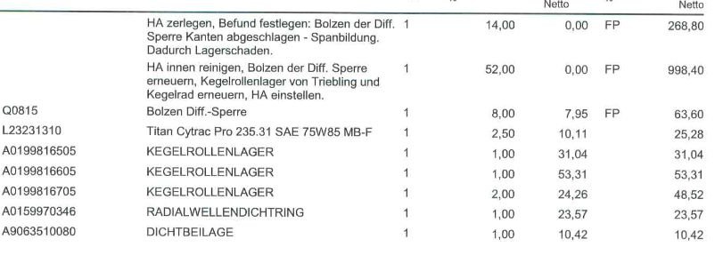

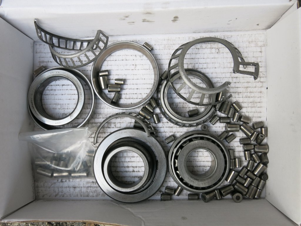

Inzwischen war das Auto in der Werkstatt welche die Sperre im Februar 2023 eingebaut hat. Es wurde festgestellt, daß an den Kanten der Bolzen welche die Sperre schliessen, Metall fehlt. Das befand sich dann im Ölkreislauf und hat die Lager beschädigt. Als Ursache für den Abrieb an den Bolzen vermutete die Werkstatt, daß die Sperre eingelegt wurde, als das Auto noch gerollt ist.
Kann das sein? Ist es nicht gerade nötig, daß das Auto rollt, damit die Bolzen in die Löcher überhaupt einfahren können? Die Abwicklung der sehr teuren Überholung des Differentials war sehr gut, das Auto wurde trotz hohem Auftragsbestand innert einer Woche repariert. Nur die Erklärung, wieso es zu dem Schaden kam, leutet mir nicht ein.

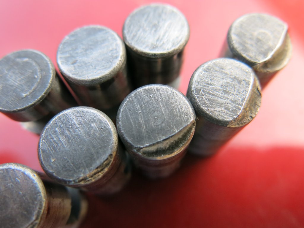

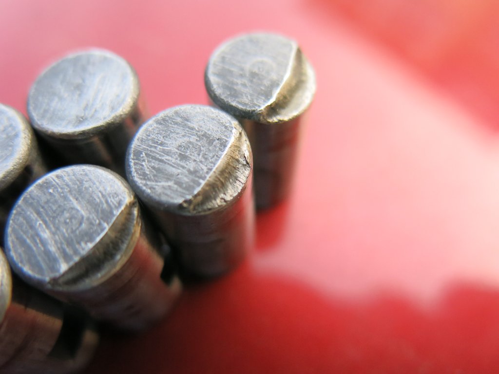

Ich finde das Fehlerbild an den Bolzen recht komisch, das sieht nicht wirklich abgeschliffen aus, eher geschmolzen. Und ich frage mich, wieso das Zahnrad in das die Bolzen eingreifen sollen, nicht getauscht wurde. Das müßte doch eigentlich auch beschädigt sein.
Ich dachte, ich frag mal ein paar Spezialisten, auf keinen Fall möchte ich, daß sich solch teurer Schaden wiederholt. Anbei noch ein paar Bilder vom Schaden und Reparaturumfang.
Danke und schöne Feiertage
Ralf

Müssten dann nicht auch alle Bolzen angeschert sein? Es sind aber nur 5 von 8, als würde die Einrückplatte schief auf die Bolzen wirken....
Wenn du Hitzespuren an den Bolzen hast spricht das in Verbindung mit dem Schadensbild ja eher dafür, dass die Bolzen nicht richtig ausgerückt sind bei deaktivieren der Sperre.

hljube hat geschrieben: 20 Apr 2025 11:38 Müssten dann nicht auch alle Bolzen angeschert sein? Es sind aber nur 5 von 8, als würde die Einrückplatte schief auf die Bolzen wirken....
Es scheint so zu sein, daß die Gabel, welche die Bolzen reindrückt, nicht zu 100% parallel liegt, Hebel oder so. Daher könnte es kommen, daß nicht alle Bolzen beschädigt sind.
