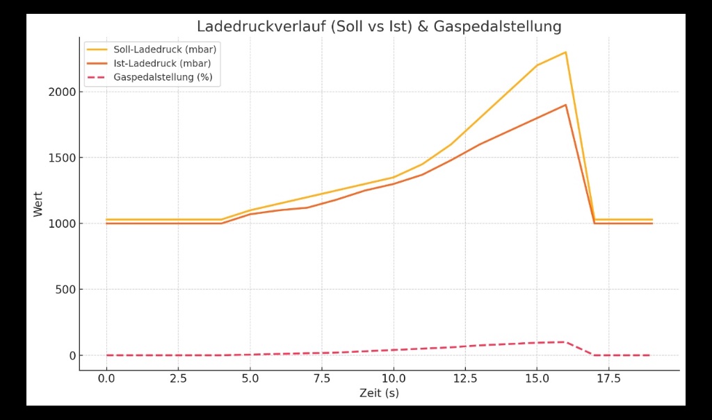

• In VCDS Logs (MWB 115) deutliche Abweichung zwischen Soll- und Ist-Ladedruck.
• Steuergerät regelt VTG auf 100 %, trotzdem bleibt Ist-Ladedruck ca. 200–300 mbar unter Soll.
• Kein Notlauf, keine akuten Fehlereinträge.

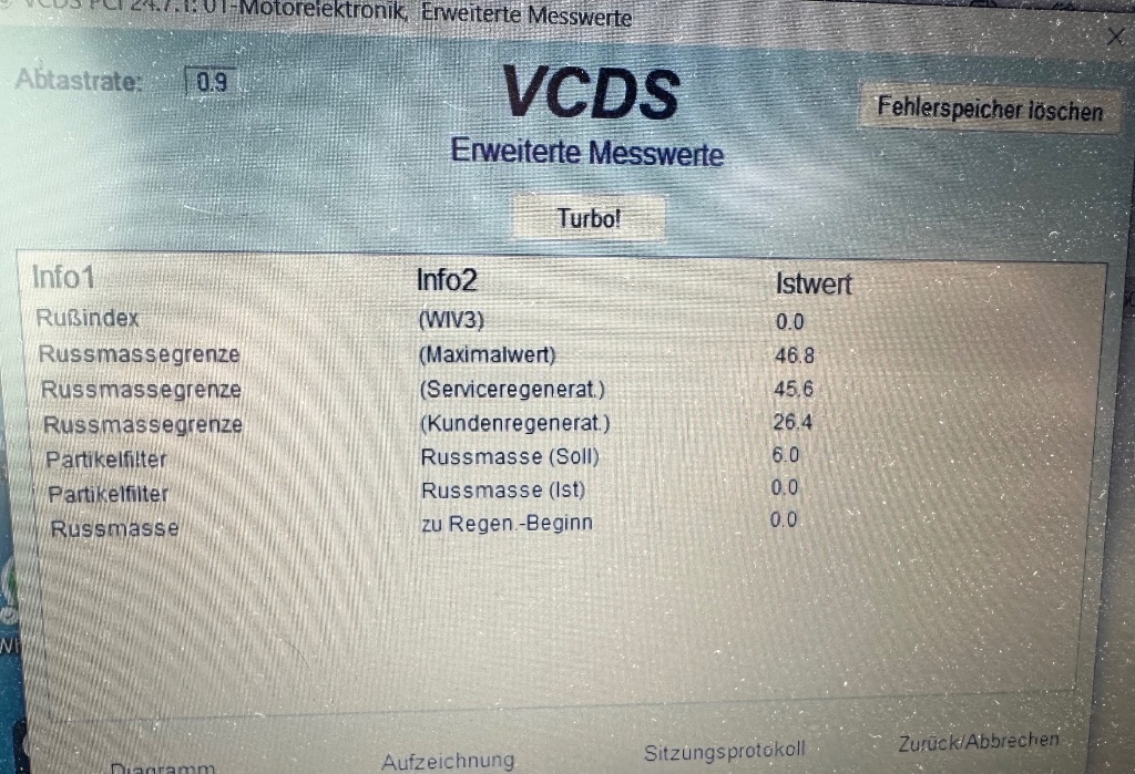

• DPF (Partikelfilter) geprüft → Rußmasse 0,0 g → frei und ohne Rückstau.

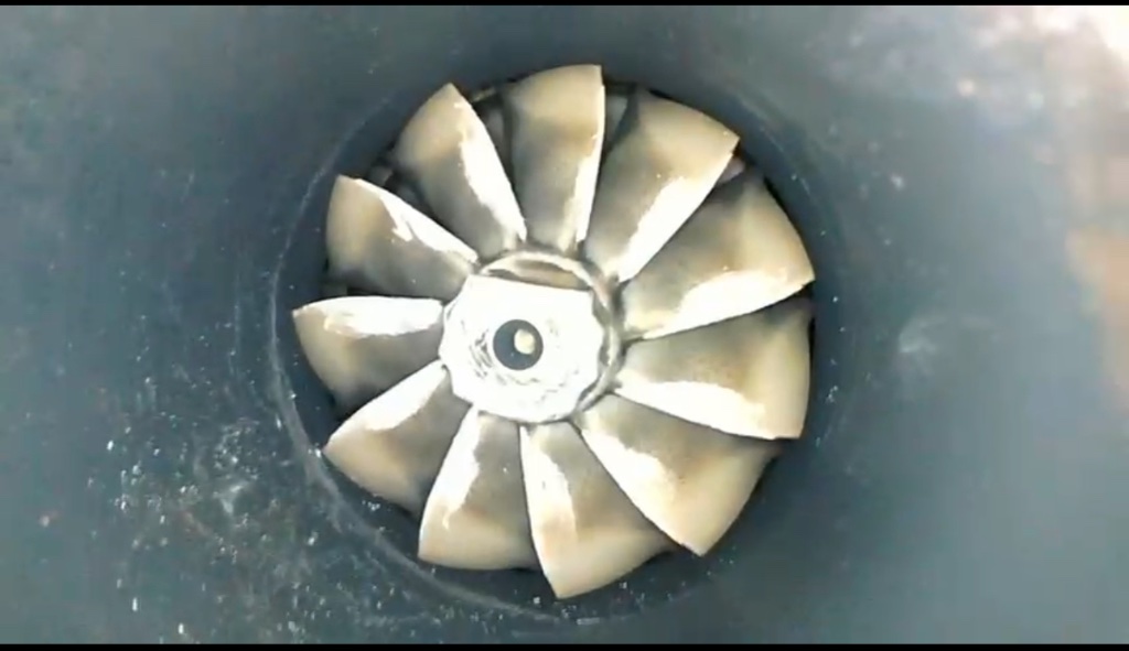

✅ Turbo mechanisch geprüft:
• Verdichter- und Turbinenrad dreht leichtgängig und geräuschlos.
• Kein erkennbares Lagerspiel, keine Schleifspuren, Schaufeln intakt.

Russmasse 0 gram, wie wurde das gemessen ? Ist nur plausibel bei ganz neues Dpf.
Ist die Software 100% orginal ?
Mfg Sprinter75
Folgende Benutzer bedankten sich beim Autor sprinter75 für den Beitrag:
Syno (27 Apr 2025 16:58)
Brauchen Sie Hilfe bei Wegfahrsperre oder Schlüssel Probleme Mercedes Sprinter/VW Crafter (und auch veile andere MB Modelle wie w163,w638,w168,w202,w210 usw) , oder Start Error Probleme, starten Sie ein Thema und benachrichtige mich in Privat Nachricht.
Syno
Beiträge: 10
Registriert: 24 Okt 2024 16:03
Re: Ladedruckabweichung trotz intakter Peripherie – VW Crafter 2.5 TDI CECA
Beitrag von Syno »
Hey, den Wert habe ich aus VCDS. Bin aber vorher auch 500km gefahren.

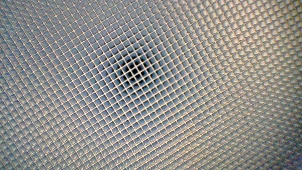

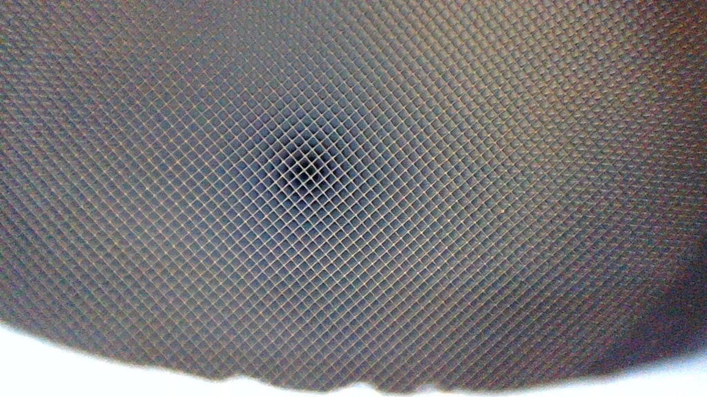

Ich habe heute nochmal extra die Endoskop Kamera in den DPF gehalten, der ist wirklich frei.
VW Crafter 2,5l TDI /100 kw/ 145tkm/CECA /BJ 12/09 DIY Womo Umbau.
sprinter75
Beiträge: 265
Registriert: 24 Okt 2011 19:34
Beitrag von sprinter75 »
Guten Tag, ist das vorne oder hinter Seite ?
MfG Sprinter75
Syno
Beiträge: 10
Beitrag von Syno »
Das ist die Seite zwischen Turbo und DPF

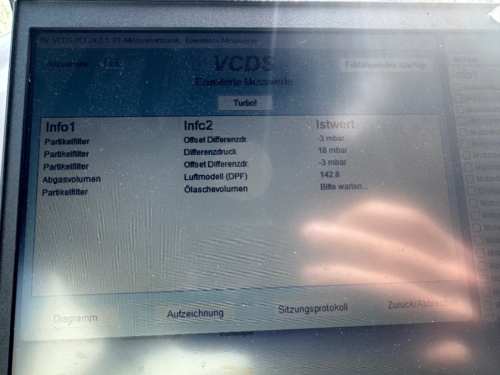

Ich habe gerade nochmal einen Test gestartet (siehe Foto).
Die Messung habe ich bei 2.500u/min gemacht und in eine KI geworfen, diese meinte bis 180ml Aschebeladung wäre i.O (istwert 143ml).
Der differenzdruck mit 18mbar bei 2.500u/min wäre wohl auch in Ordnung (ab 70-80mbar kritisch).
Wie seht ihr das?

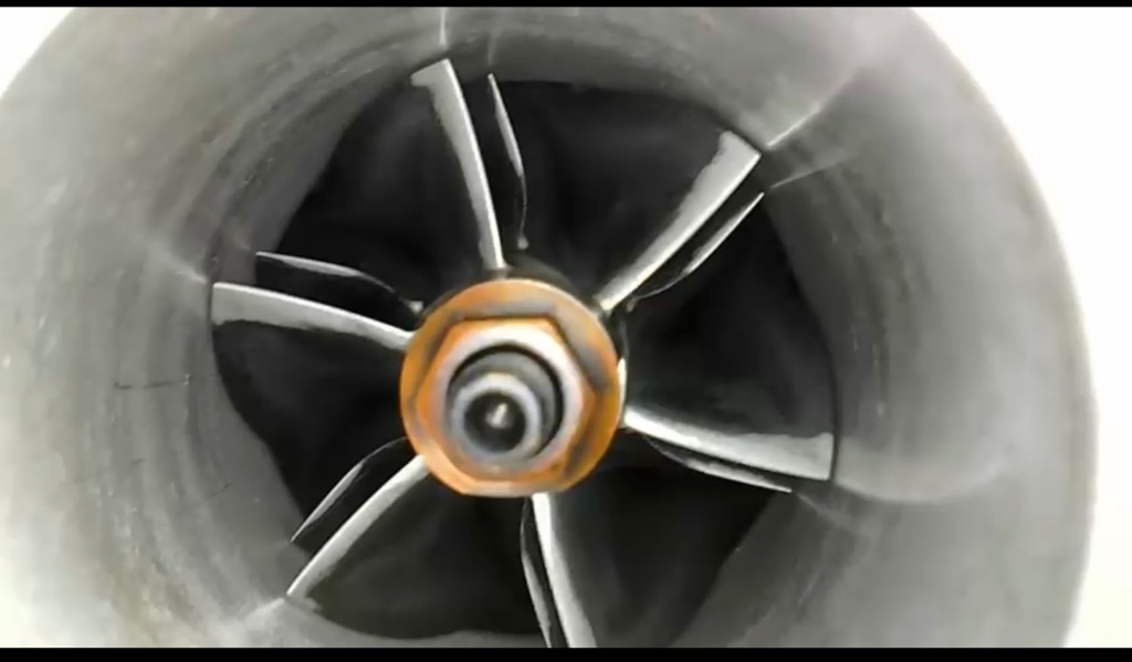

Habe den Turbo ausgebaut und geöffnet, VTG und Turbine selbst sind defintiv in Ordnung. Hab nun trotzdem ein neues Abgasgehäuse gewonnen weil die Schrauben unglaublich fest sitzen, 4 von 6 abgerissen sind und auch mit aufgeschweißten Muttern nach einer halben Umdrehung wieder reißen. Ausbohren ist auch keine Option. Gehäuse ist mit 116 Euro aber noch bezahlbar gewesen.
Es wird am Ende nun wohl scheinbar die Druckdose sein, aber nicht die Membran sondern ein elektrischer Defekt im Positionssensor.
Ein zu großes Sensor Offset bringt das Steuergerät irgendwann durcheinander und er kann nicht mehr vernünftig nachregeln.
Neues Teil ist unterwegs, am Wochenende kann ich dazu mehr sagen.
In dem Fall könnte es auch erklären warum das Problem bei Syno nach Tausch des kompletten Turbos (ich vermute entsprechend mit der elektronischen Druckdose) das Problem behoben hat.
