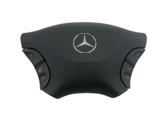

Ich fahre jetzt schon eine Zeit lang mit dem Sprinter um die Welt und immer noch ist mir die Informationsfindung mit den Lenktradtasten ein Rätsel. Die Erklärungen in den entsprechenden Anleitungen haben nicht geholfen. Es regiert immer der Zufall wenn mal eine gesuchte Information im Display auftaucht. Kann mir ein/e Forumfachmann oder Fachfrau erklären wie die Bedienungshirarchie aufgebaut ist. Anbei ein Foto der Tasten. Vorab Dankeschön vom Euroopa.

rechts oben die beiden sind für die Lautstärke vom Radio zuständig. Rechts unten fürs Telefon im Radio (oben annehmen, unten auflegen).
Links unten kannst du die Menues vom Bordcomputer durchschalten, während du mit den beiden oberen Tasten innerhalb eines Menues durchscrollen kannst.
Voraussetzung hierzu ist allerdings das Vorhandensein eines HI-Kombiinstrumentes.
