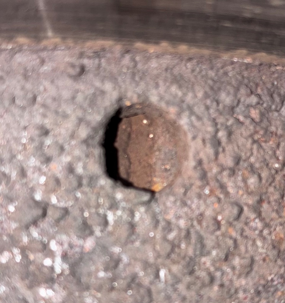

In der Bremsscheibe ist ein Loch, durch das ich vermutlich den Belag sehen kann. Stimmt das und wenn ja, kann man daraus Rückschlüsse ziehen, ob der Belag genug anliegt? 3. Frage

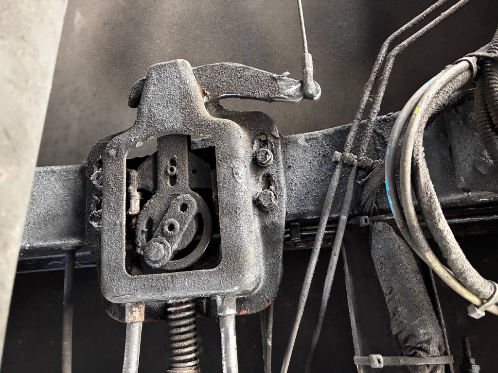

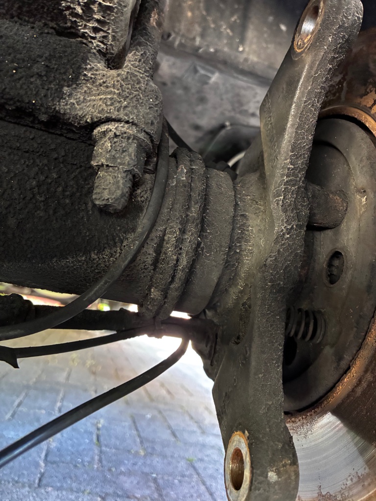

Ich vermute, du hast den Block in die falsche Richtung verschoben.
Re: Handbremse 904 einstellen
Also der Bock war auf anschlag Richtung vorne montiert. Ich konnte ihn nach dem lösen der Schrauben nur nach hinten schieben.
Richtung Achse also. Erscheint mir aber sinnfrei.

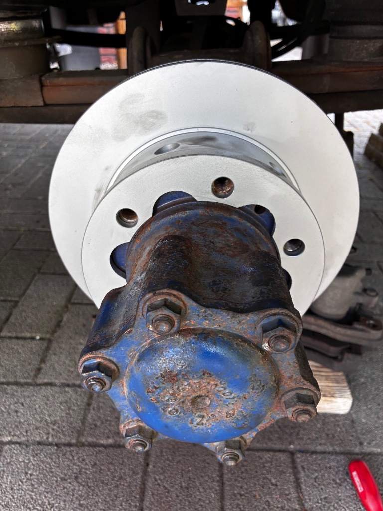

Ok, dann war das Bild wohl vor deinem Eingriff? Die Spuren sahen für mich frisch aus.
Ich bilde mir ein, dass mein Verschieben — nach hinten — damals etwas gebracht hat.
- joethesprinter
- Beiträge: 1786
- Wohnort: Südbrandenburg
PS: Durch Verschieben spannst du das vordere Seil zum Hebel. Das Verhältnis r/l bleibt gleich.

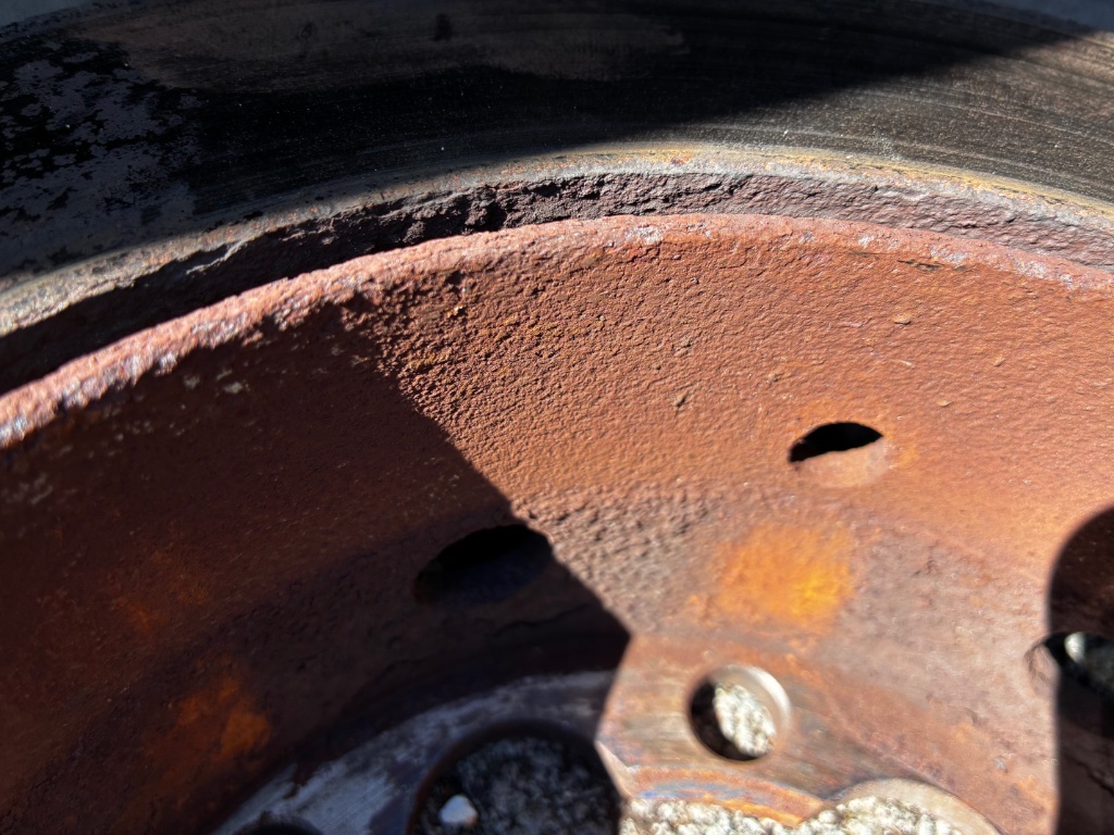

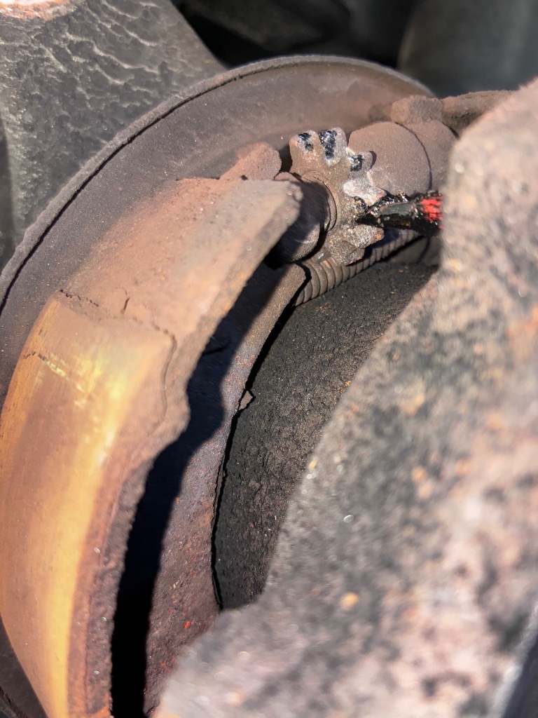

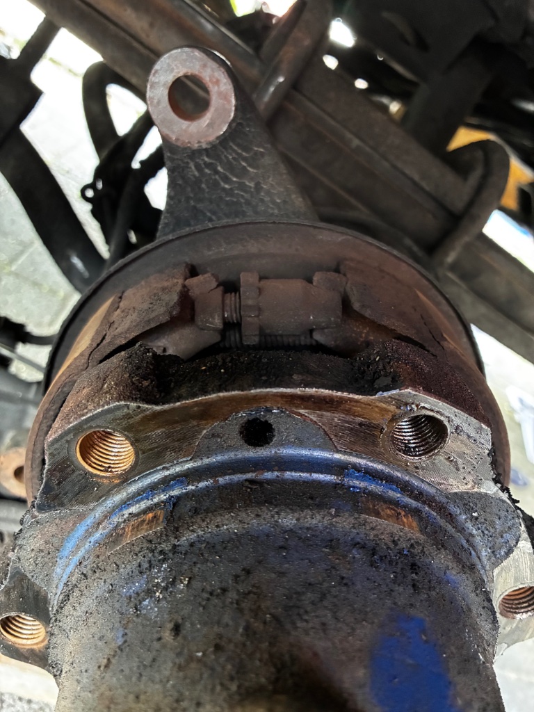

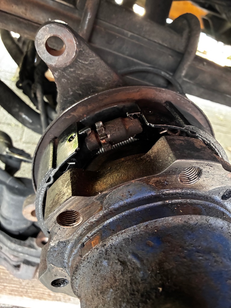

Habe jetzt die Trommeln abbekommen.
Jetzt weiß ich auch wo das verstellrad sitzt. Jetzt gibt’s neue Bremsbacken. Und dann nächste Woche wieder montieren und alles gangbar machen.

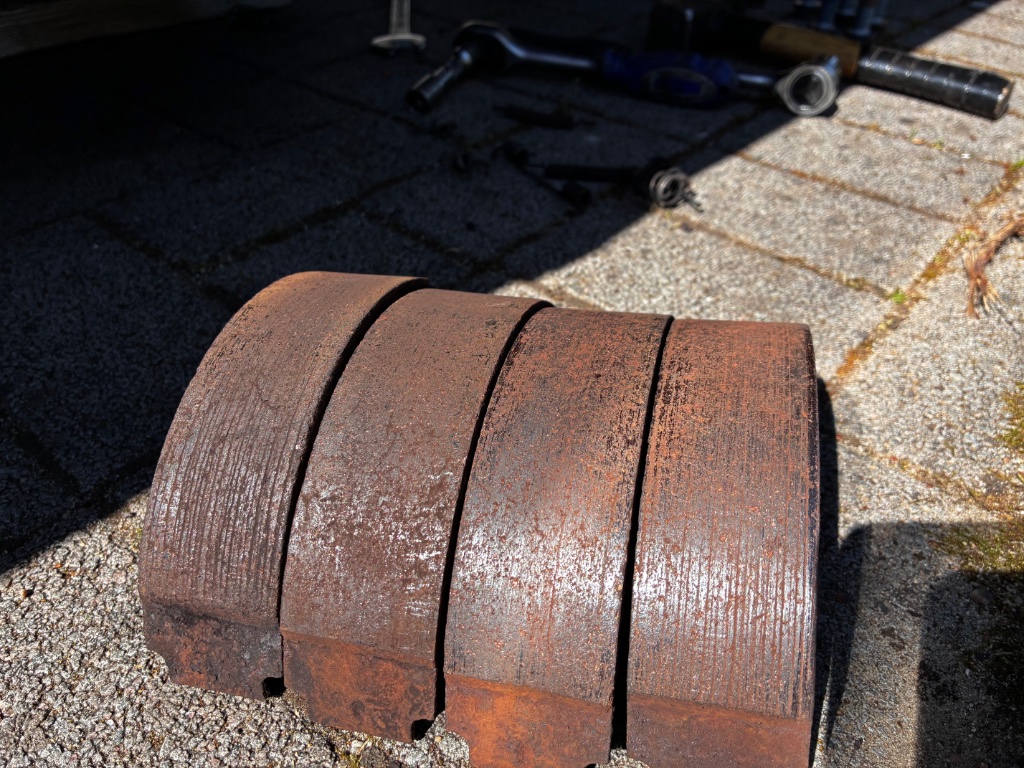

So sieht es aus ( Beifahrerseite )
Und die Backen… noch ca 2-3 mm vorhanden
hätte ich Dir sagen können.
1. Seilspanner vor der Achse (Seil kommt vom Handbremshebel) ganz lose stellen. Hebel des Exenters muss am Anschlag "hinten" anliegen.
2. Bock ganz nach hinten schieben, vorderer Anschlag.
3. Backen ersetzen und mit ggfs neuer Scheibe/ Trommel einstellen. Rechte Seite: Bremsknacken nach rechts drehen = strammer bis fest. Einige Schläge mit dem Hammer= Backen setzen sich. Ggfs strammer, wiederholen.
Ggfs mehrfach wiederholen.
Etwas zurück stellen bis Rad frei dreht.
Linke Seite: Links herum = strammer (Bremsknacken nach unten drehen). Ansonsten wie rechts.
4. Seilspanner "zusammen drehen bis es leicht schleift. Handbremshebel 2, 3 x ziehen, lösen, ziehen, lösen.
5. Seilspanner ggfs strammer stellen bis Bremse schleift oder etwas zurück stellen.

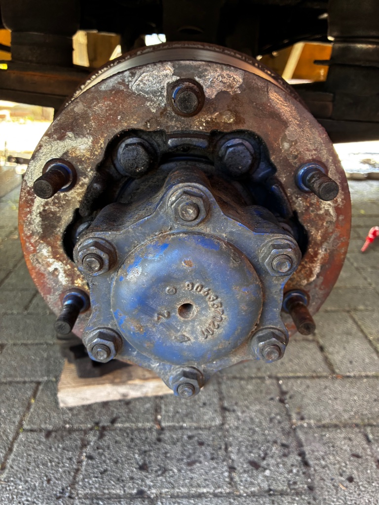

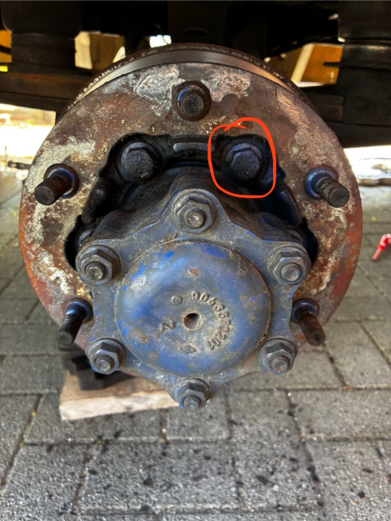

Morgen besorge ich Teile. Aber schonmal vorab habe ich Fragen zu den Anzugsmomenten der Schrauben. Was in meinem Buch steht verstehe ich schon wieder nicht…
Die beiden grünen Pfeile in den Bildern bezeichnen doch das selbe Teil? Warum hat es unterschiedliche Drehmomente?
Was ist mit dem blauen Pfeil gemeint? Wo ist diese Schraube?
Bremsscheibe an Radnabe sind die rot markierten Schrauben in Bild 3? Wenn ja, stimmt das Drehmoment für den 904?

Neu machen bzw je nach Zustand der Reibflächen Scheibenbremse innen ausdrehen. Backen ersetzen. Mal in einer kleinen Schlosserei fragen. Machen die meist für kl Geld oder Kaffeekasse.
1/ 10 innen raus, damit zu 99 % der ganzen Rost raus und der Reibwert wieder topp. Beim Versuch das freizubremsen kann es passieren das der Belag der neuen Backen verglast.

Bei diesem Bild der Bremsscheibe, bitte einmal neu - Scheiben und Beläge!
Die Drehmomente habe ich nicht im Kopf, vielleicht gibt es hier aber jemand der mit dem FIN ins WIS schauen kann.

Sehe gerade dass die Bilder fehlten. Falls Urheberrecht, hier
Als Text.
Unter Hinterachse steht:
Hinterer Bremssattel an Hinterachse 105 - 115 nm
Unter Bremse steht:
Hinterer Bremssattel an Hinterachse 105 - 200 nm
Hinterer Bremssattel an Hinterachse (Serie 904) 175 - 185 nm
Bremsscheibe an Radnabe 20 - 25 nm
Handbremshebel 23 - 25 nm
Irgendein Wert für den Bremssattel kann ja nicht stimmen.
