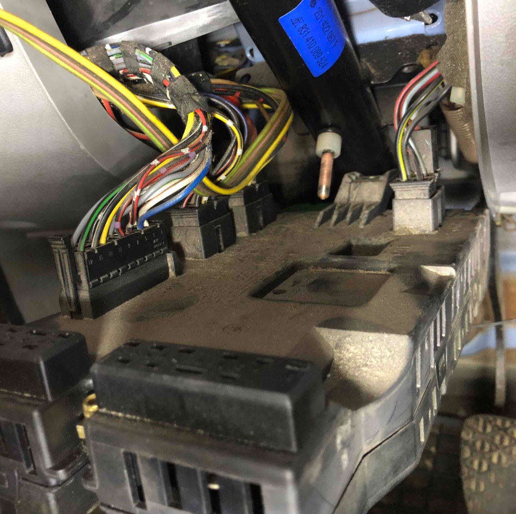

Beitrag von Marius-HH »
Die Relais unterm Lenkrad sind für Blinker und Scheibenwischer. Du solltest die ZE mal checken, wenn das Auswirkungen auf das Licht hat…
Stecken aller Stecker an der Oberseite der ZE richtig drin? Sind 5 Stück, glaube ich.

tubism
Beiträge: 6
Registriert: 28 Apr 2025 15:10
Re: LT 35 Bj.2000 Fernlicht geht nicht
Beitrag von tubism »
Ich kann nichts Loses erkennen.
Auch was ich von weiterführenden Kabeln so sehe is ok...
Aber ein neues Relais brauche ich schon mal nicht besorgen, ohne das rechte geht tatsächlich das -Intervall vom Scheibenwischer nicht

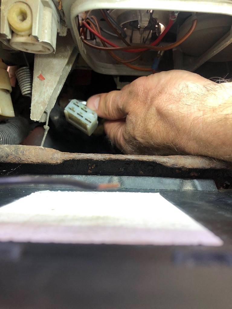

Ich bin immer noch ratlos und ohne Fernlicht. Auf dem Foto ist der Stecker Fahrerseite und ich kann an allen 4 belegten Anschlüssen einen Durchgang zum Minuspol der Batterie messen, unterschiedliche Werte, aber ich denke, außer dem Massekabel sollte das bei keinem sein...Es kommt aber keine Sicherung und Abblendlicht, Standlicht, Blinker funktionieren...
Der Stecker am linken Scheinwerfer war es, wie im 2. Post beschrieben, bisschen am Kontakt gekratzt und alles geht...
das war extrem zäh und langwierig, ich hätte hier eher nachfragen sollen. Danke für die Antworten!
