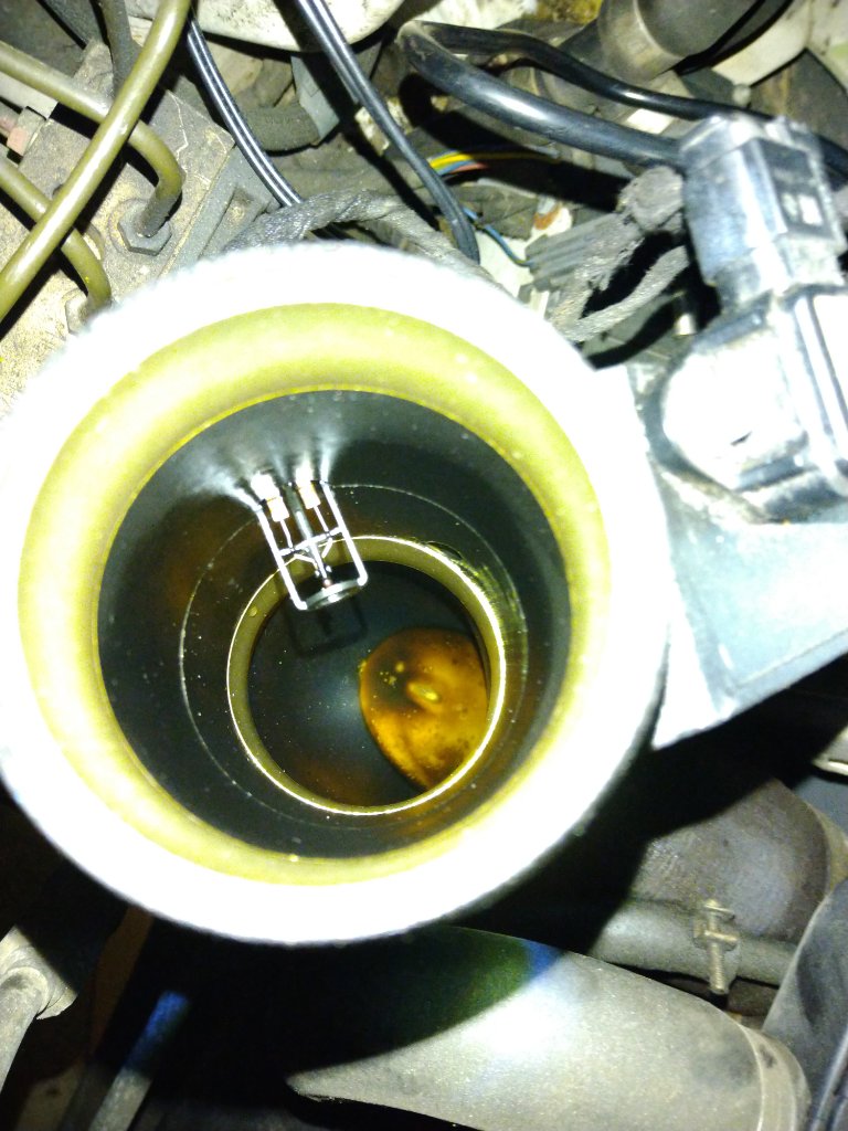

in meinem Ansaugtrakt ist eine Art öliger Schlamm.
Was kann das sein und woher kommt das? Muss ich mir ernsthafte Sorgen machen?
Vor kurzem hatte ich die Ansaugbrücke runter gebaut (zum Aus- und Einbau der Injektoren) - da war schon etwas drin und jetzt habe ich gesehen, dass der dicke Schlauch am Ausgang des Ladeluft-Kühlers damit voll ist. Ich habe versucht das zu fotografieren...
Fahrzeug: T1N 313CDI, Bj. 2001
Danke für eure Hilfe und Grüße

Motorölstand erhöht? Auf Min genügt völlig.
Oft drückt es sonst über die Entlüftung in die Ladestrecke.

Bei mir sah es ähnlich aus, auch in der Ansaugbrücke. Habe alles sauber gemacht und keine Probleme.m
Wie schon gesagt wurde evtl. Ölrückstände gemischt mit anderem Schmock, da sammelt sich wahrscheinlich einiges an wenn man 20 Jahre nicht putzt.
Fährst du hauptsächlich Kurzstrecke?
LG
LG

Wenn du einen deutlichen Ölverbrauch hast, kann es am Turbo liegen. Wenn du den Luftansaugschlauch vom Turbo nimmst, kannst du die Turbine sehen. Die Welle sollte kein spürbares Spiel haben. Ansonsten kann Öl in den Ladeluftkühler gelangen.

Danke für eure Antworten!
Ich werde in den nächsten Tagen mal alles auseinander bauen und reinigen - am Turbolader werde ich direkt das Spiel kontrollieren.
Ölverbrauch konnte ich noch nicht feststellen und ich selbst fahre nur lange Strecken - allerdings weiß ich nicht, was die Vorbesitzer gemacht haben, der Sprinter steht erst seit zwei Jahren bei mir.
rope
