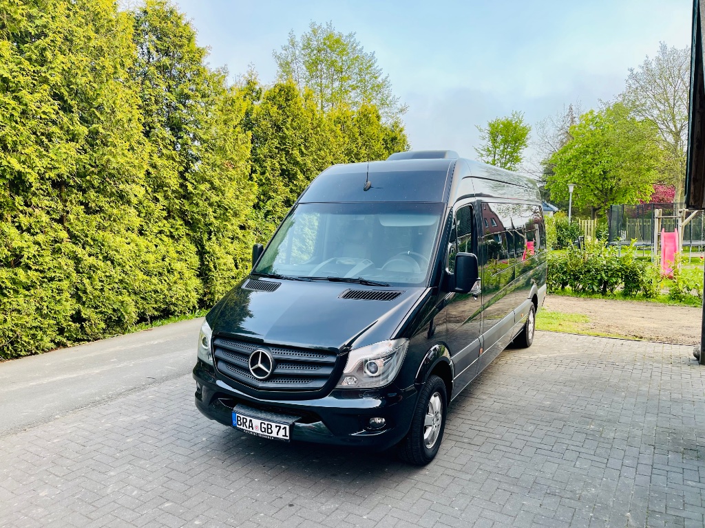

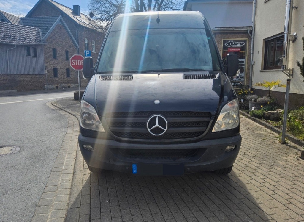

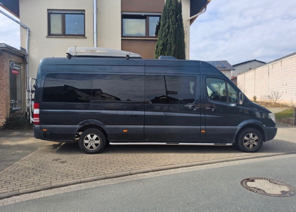

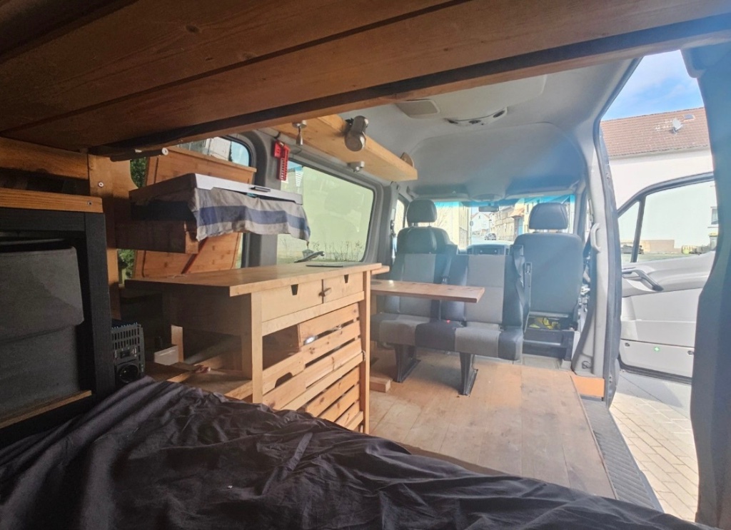

Ich lese schon eine zeitlang mit und jetzt stelle ich unser schwarzes Scharf mal vor.

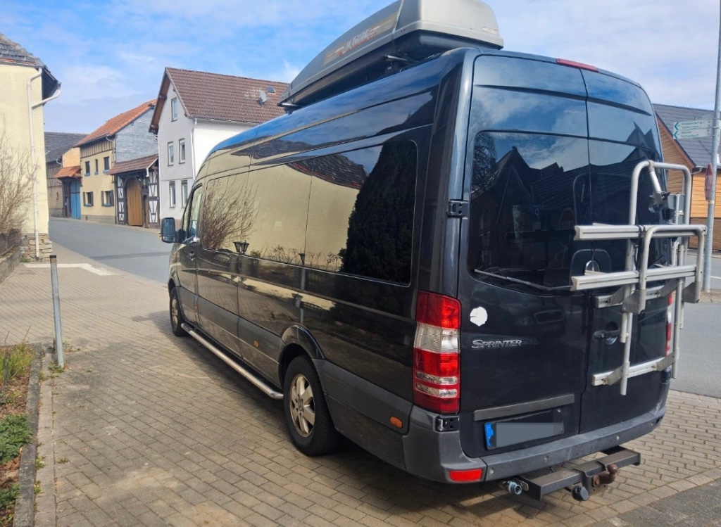

War auf der Suche nach einem Zugfahrzeug für unseren Wohnwagen.
Es hat eine zeitlang gedauert bis das richtige im Netz gefunden war.
Für mich standen bei dem die Ausstattung und Farbe im Vordergrund.
Hier ein paar Bild beim Kauf:

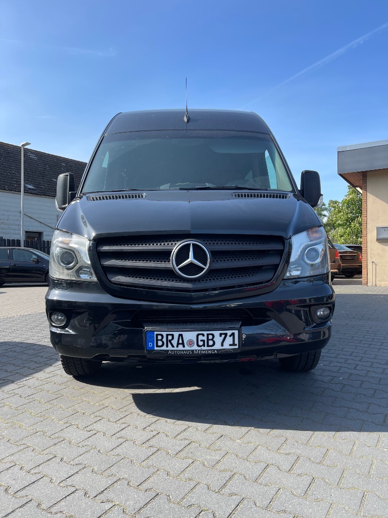

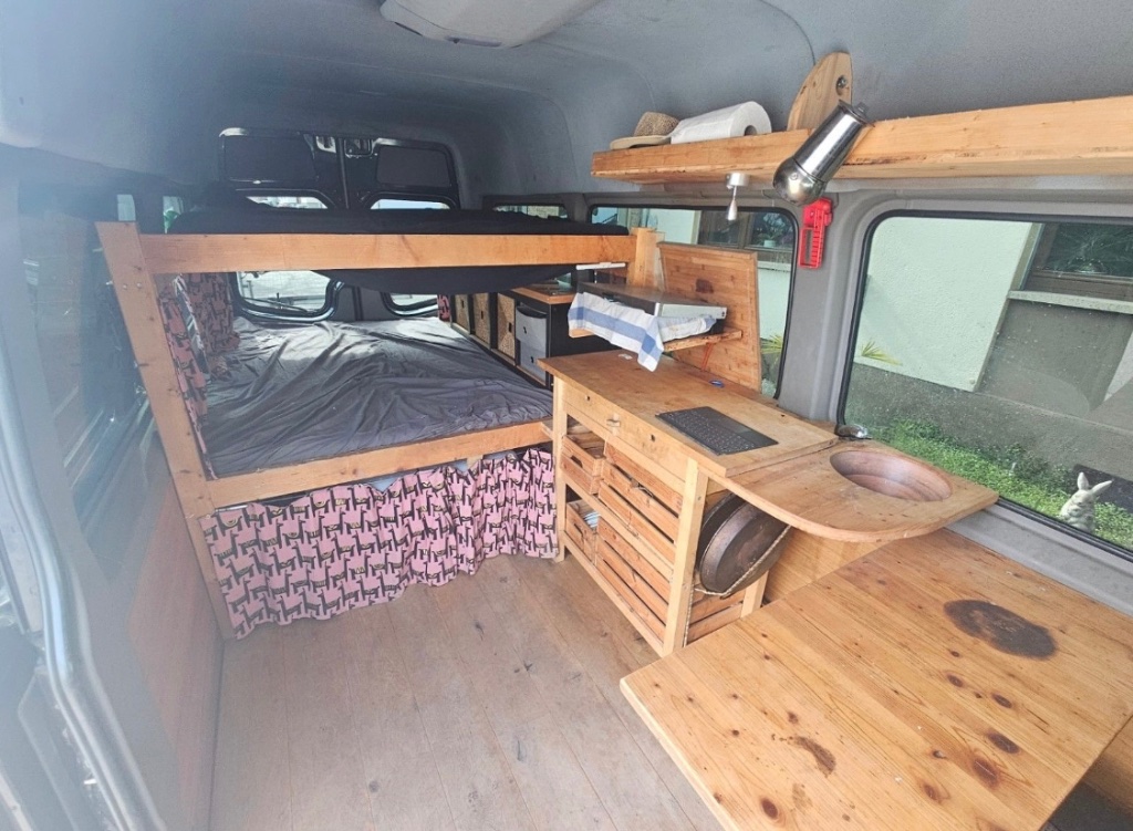

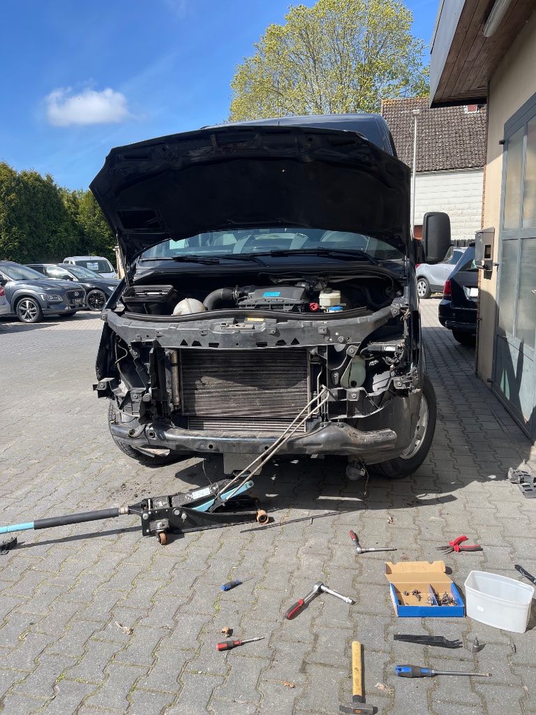

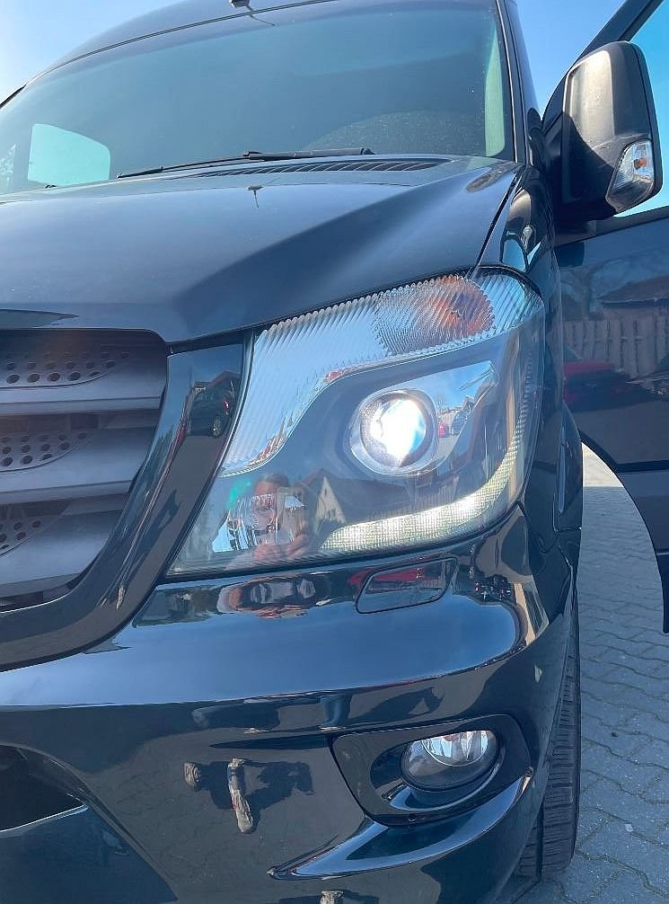

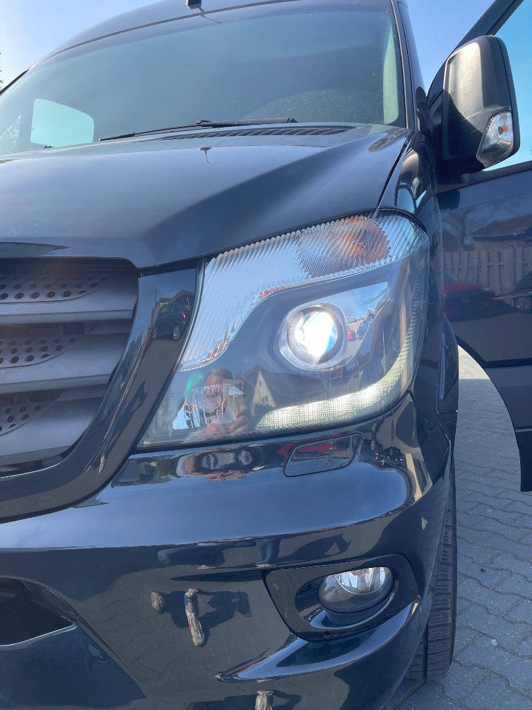

Es begann ein Rundumschlag: der Ausbau wieder raus und die Sitze die er noch hatte wieder rein.
Neue Bremsen komplett vorne und hinten, Service und Tüv + Au.
Leider hatte der Vorbesitzer beim Ausbau die Guten Verkleidungen im vorderen Bereich zerschnitten
Ich habe eine neue Front vom Facelift gekauft + Adapter für die Scheinwerfer und das passende Sam.
Als alles vom Lackierer zurück war, musste gleich alles umgebaut werden.
Dachbox, Fahrradträger und die seitlichen Rohre wurden auch gleich entfernt.

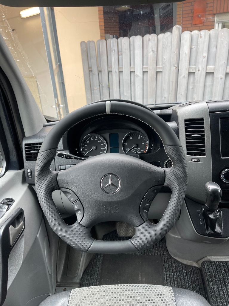

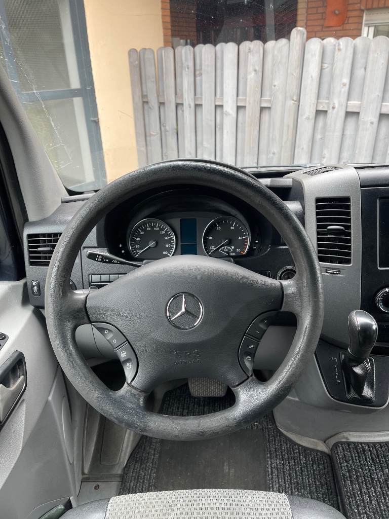

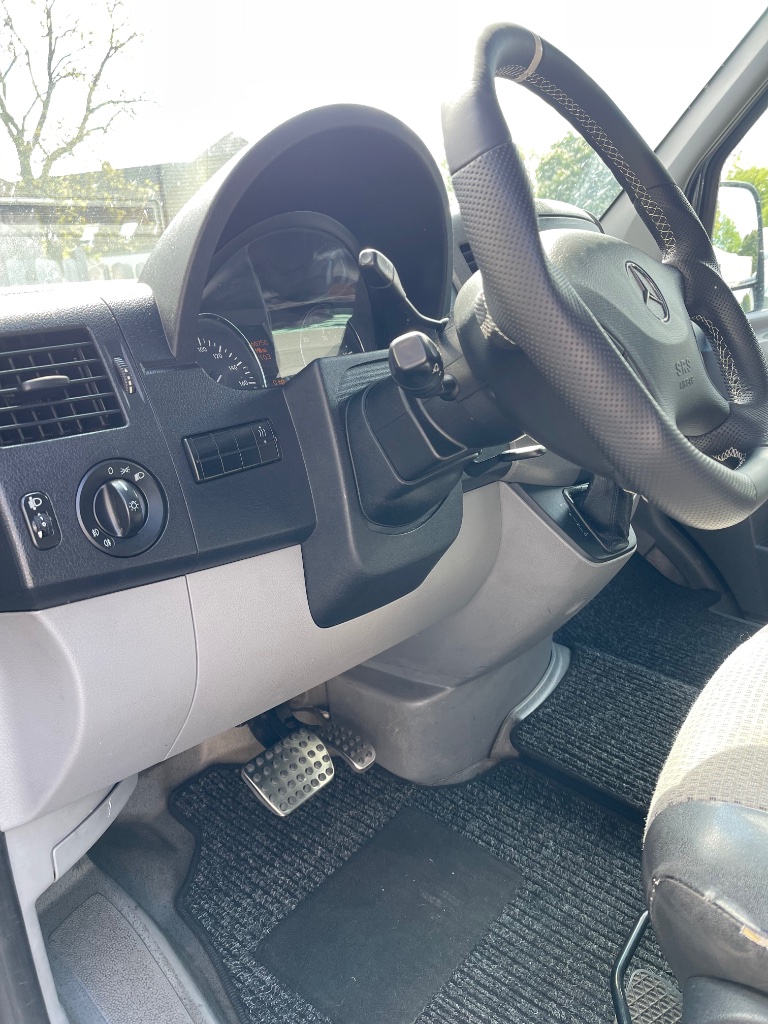

Da er erst einen neuen Airbag (Rückruf) bekommen hat, habe ich ihn noch das passende Lenkrad Spendiert. Dazu kamen noch das Brems und Gaspedal.

Xenon MOPF statt Vor-MOPF umrüsten

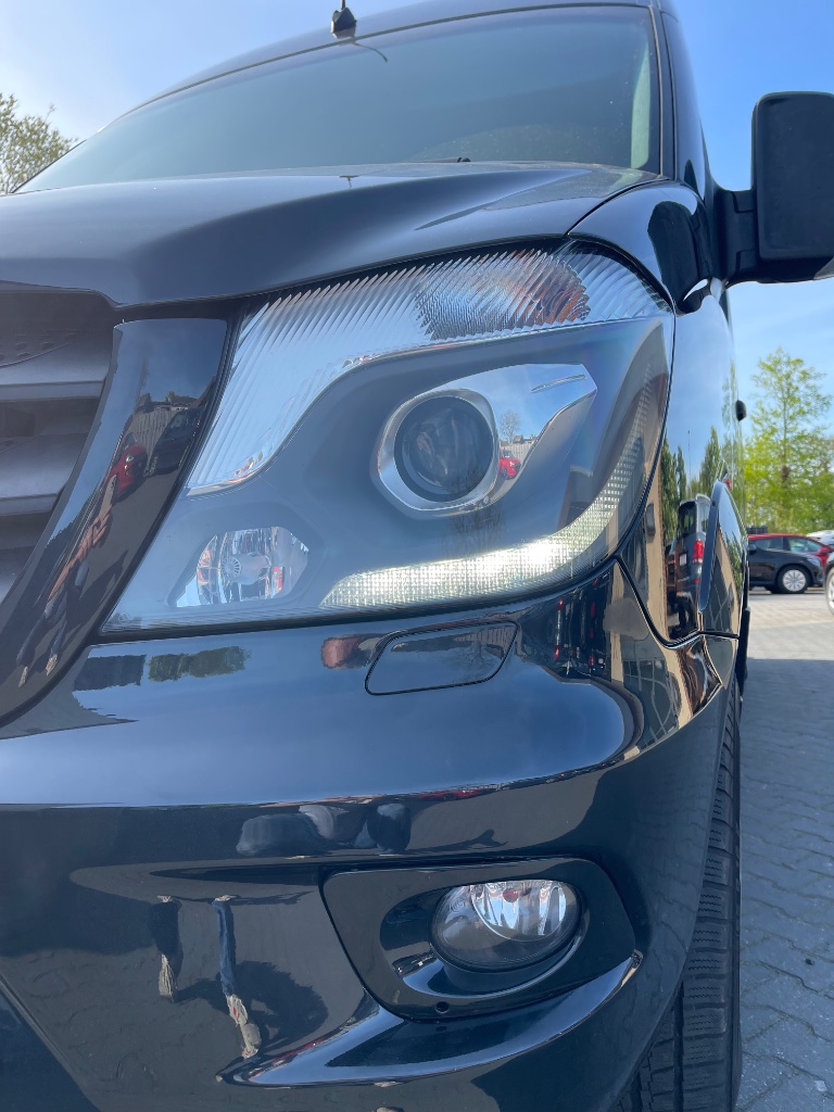

Welchen Aufwand muß man für Xenon für MOPF statt Vor-MOPF betreiben; Adapter für die Scheinwerfer und das passende Sam?Butjadinger hat geschrieben: 10 Mai 2025 16:48 ...
Funktionieren die seitlichen LED-Bänder im Scheinwerfer als Tagfahrlichter etc. pp.? Beim Vor-MOPF gingen bei Tagfahrlicht die Xenon-Hauptscheinwerfer an.
Butjadinger
- Beiträge: 34
- Registriert: 18 Jul 2020 20:17
Re: Xenon MOPF statt Vor-MOPF umrüsten
Rosi hat geschrieben: 13 Mai 2025 16:40Xenon MOPF statt Vor-MOPF.JPGButjadinger hat geschrieben: 10 Mai 2025 16:48 ...
Ja genau.
Brauchst den Adapter von H7 auf Xenon und dann würde ich mal schauen was er macht. Wenn nicht alles geht probieren das Sam zu Codieren, sonst ein anderes Sam.
Bei mir funktioniert es soweit ganz gut ohne das Mopf Sam. Kein Tagfahrlicht sonst geht alles perfekt. Tagfahrlicht kommt beim einschalten des Lichts.
Werde wenn ich Zeit habe es Tauschen und das Kurvenlicht mit anschließen.

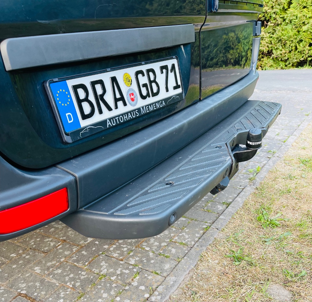

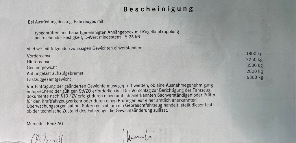

Heute den Tritt an der Anhängerkupplung nachgerüstet, und die Auflastung der Anhängelast von 2000Kg auf 2800Kg eintragen lassen.

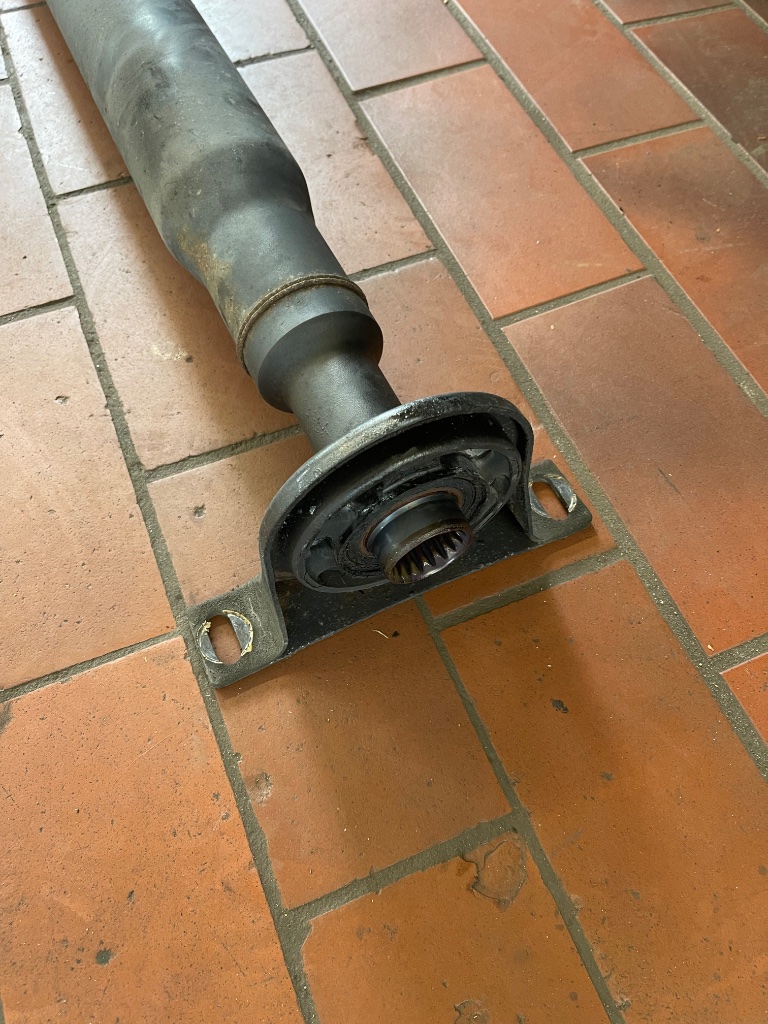

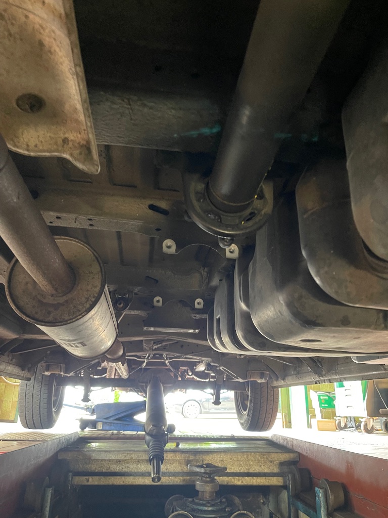

Heute Morgen noch mal eben schnell das defekte nervige Lager getauscht.
Jetzt ist wieder Ruhe.

hast du die AHK gewechselt? Oder welchen Daten hat deine AHK mit der du die Auflastung der Anhängelast eingetragen bekommen hastButjadinger hat geschrieben: 16 Mai 2025 20:48 Heute den Tritt an der Anhängerkupplung nachgerüstet, und die Auflastung der Anhängelast von 2000Kg auf 2800Kg eintragen lassen.
Butjadinger
- Beiträge: 34
Re: Das schwarze etwas aus Butjadingen
War zuerst bei Mercedes und habe mir eine Bestätigung geholt was ohne technische Änderung möglich wäre. Bei meinem sind es halt die 2,8t die mir auch langen, denn unser Tabbert hat 2,5t.
Meine Verbaute von Bosal hat einen D Wert von 20,80. Habe mir dann ohne mir Gedanke über den D Wert zu machen eine gebrauchte originale Mercedes Kupplung mit Tritt gekauft und verbaut. Diese hat nur einen D Wert von 14,1. Der TÜV Prüfer hat mich dann aufgeklärt. Also, die Kupplungen wieder getauscht.
Es gibt wohl auch Gutachten im Netz für was über 500€ zu kaufen. Ich habe bei Mercedes 245€ gelassen und 32,50€ für Tüv + Änderung der Papiere gezahlt.

Welche AHK hast du nun eingebaut, bei der auch noch die originale Mercedes Trittstufe passt.Butjadinger hat geschrieben: 17 Mai 2025 17:25 Meine Verbaute von Bosal hat einen D Wert von 20,80. Habe mir dann ohne mir Gedanke über den D Wert zu machen eine gebrauchte originale Mercedes Kupplung mit Tritt gekauft und verbaut. Diese hat nur einen D Wert von 14,1. Der TÜV Prüfer hat mich dann aufgeklärt. Also, die Kupplungen wieder getauscht.

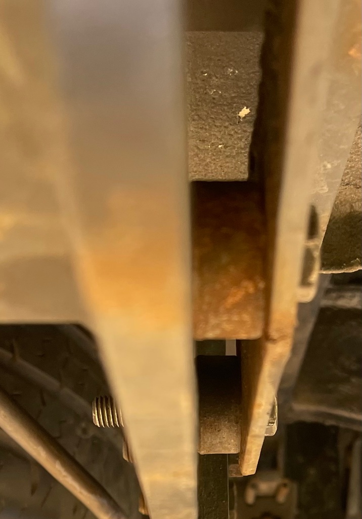

Hast du nun die Distanzscheiben weggelassen ...Butjadinger hat geschrieben: 17 Mai 2025 19:39 Die Bosal. Ist etwas schmaler gewesen, aber es waren Distanzen dabei.
Butjadinger
- Beiträge: 34
Bei der Originalen Mercedes / Oris liegt der Halter komplett an. Jetzt mit der Bosal wie auf dem Bild nur passend mit den Distanzen.asap hat geschrieben: 17 Mai 2025 19:47Hast du nun die Distanzscheiben weggelassen ...Butjadinger hat geschrieben: 17 Mai 2025 19:39 Die Bosal. Ist etwas schmaler gewesen, aber es waren Distanzen dabei.
