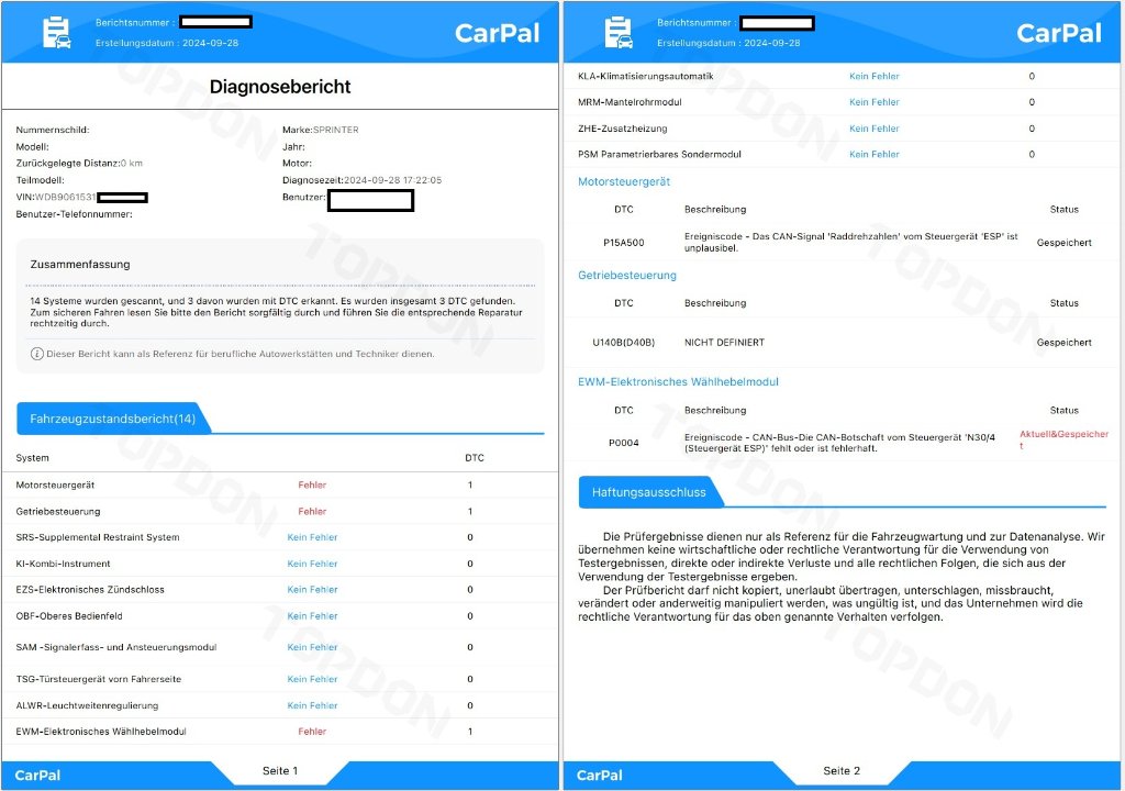

Das Fehlerbild ähnelt dem, was ich letztens bei einer B-Klasse hatte. Die Ursache: ein defekter Raddrehzahlsensor für niedrig zweistellig EUR plus weniger als eine halbe Stunde für den Wechsel. Notwendiges Werkzeug: der (ganz kleine) Proxxon-Nusskasten und der Bordwagenheber.
Ein XEntry zum Auslesen wäre natürlich nett, um zu wissen, welcher der vier. Aber ohne traut man sich mit einem Euro-6-Auto ja ohnehin nicht mehr aus dem Haus...

Zum Raddrehzahlsensor würde aber die MKL nicht so richtig passen, aber ich hatte auch dran gedacht.farnham hat geschrieben: 10 Mai 2025 23:39 Das Fehlerbild ähnelt dem, was ich letztens bei einer B-Klasse hatte. Die Ursache: ein defekter Raddrehzahlsensor für niedrig zweistellig EUR plus weniger als eine halbe Stunde für den Wechsel. Notwendiges Werkzeug: der (ganz kleine) Proxxon-Nusskasten und der Bordwagenheber.
Ist denn die Motorleistung dauerhaft reduziert gewesen oder war kurzzeitig keine Leistung da?
Re: Leuchte ASR + ESP + Motor ist an in Albanien * Werkstatt oder ADAC oder Was ist besser?
Falsch - MKL hatte es bei mir auch, inklusive Notlauf (!). Das MSG hatte natürlich auch aktive Codes, die sehr klar auf Raddrehzahlsensor hinwiesen, ebenso etliche andere Steuergeräte, die nur sehr bedingt etwas mit ABS/ESP zu tun hatten. Aber wenn das Signal auf dem Bus plötzlich fehlt, laufen sie einfach Amok.Dennis_B hat geschrieben: 11 Mai 2025 00:26 Zum Raddrehzahlsensor würde aber die MKL nicht so richtig passen, aber ich hatte auch dran gedacht.
Nach Ersatz des Sensors und einer Runde Codes zurücksetzen fährt das Auto bis heute störungsfrei. Ohne Diagnose sieht man natürlich erst mal nur den voll leuchtenden Weihnachtsbaum und kratzt sich verwundert am Kopf...

Für mich klingt das nach einem defekten Raddrehzahlsensor. Das muss aber der richtige sein, sicherheitshalber bei Mercedes kaufen, ist allerdings teuer.
Sprinter 316 KA 4x4 3665 - Bj.2017 - Getriebe mech. 6-Gang mit ZG3 - AT Reifen 245/75 R16 - sonst keine überflüssigen Extras
