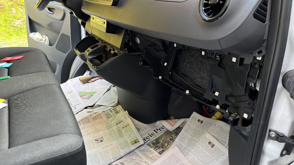

Habe das Problem seit 2018 mit allen Fahrzeugen bis BJ 2022/23.
Ein weiterer neulich erworbener Sprinter (BJ 2020) - gleiches Problem.
Code: Alles auswählen
Klemmen des Stellmotors Mischluftklappe (Luftverteilungsklappe)
Es gibt 2 Abhilfen dafür:
(1) ein Software-Update, dass den im geschlossenen Zustand befindlichen Stellmotor länger mit Spannung ansteuert, damit er sich "entklemmt"
hat der freundliche MB Partner für mich für 60€ gemacht (hatte leider bei diesem Fahrzeug keine Abhilfe gebracht)
(2) Wechsel des Stellmotors
Kosten 148,20€ (siehe Anhang)
zzgl. 70,19€ für's Ersatzteil
NETTO
[Nachtrag]
Stellmotor sitzt hinter dem "Handschuhfach", links, Richtung Mittelkonsole (bisschen blöd ranzukommen) - siehe Anhang (hinter dem Filz).
Macht die freie Werkstatt garantiert günstiger - oder auch selber machen.
Grüße - Philip

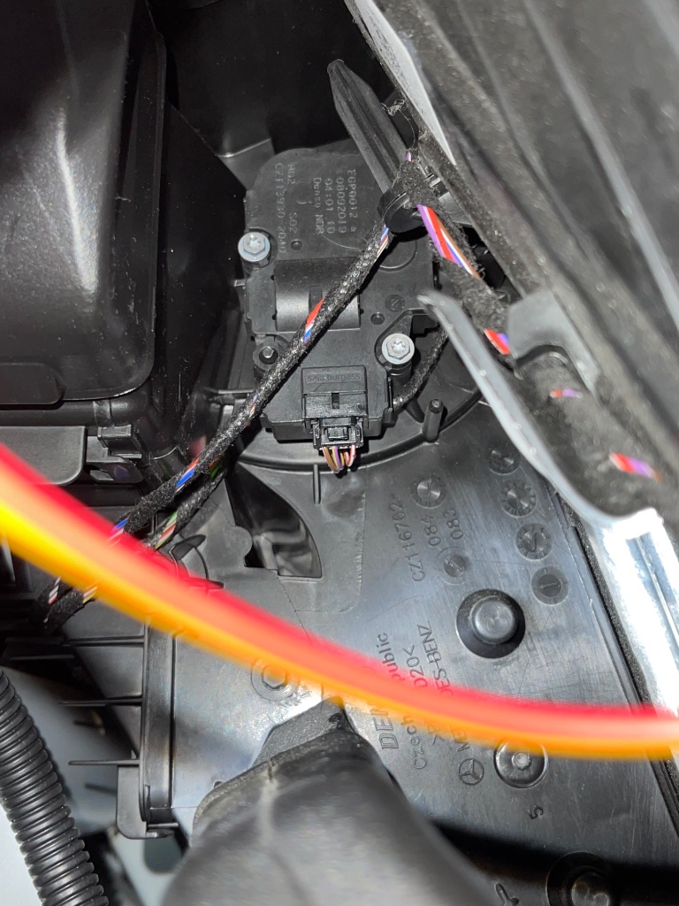

Hab mir die Sache mal genauer angesehen. Ich gehe davon aus, dass ich ihn auf dem Bild erwischt habe? Weiß zufällig jemand von euch was von den verschiedenen Nummern auf dem Motor die Teilenummer sein könnte?

Hallo, ich habe mit meinen Fahrzeugdaten nun den MAHLE AA 108 000P Stellmotor für Temperaturklappe rausgesucht. Der sollte angeblich passen. Ich frage mich nun, ob der Stellmotor in einer bestimmten Einstellung der Heizungssteuerung, also ganz kalt oder ganz warm eingebaut werden soll, oder ist das egal, da die Endpositionen sowieso abgefahren werden? VG
