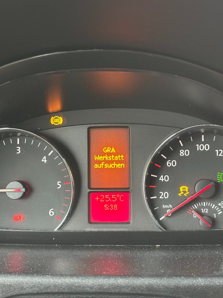

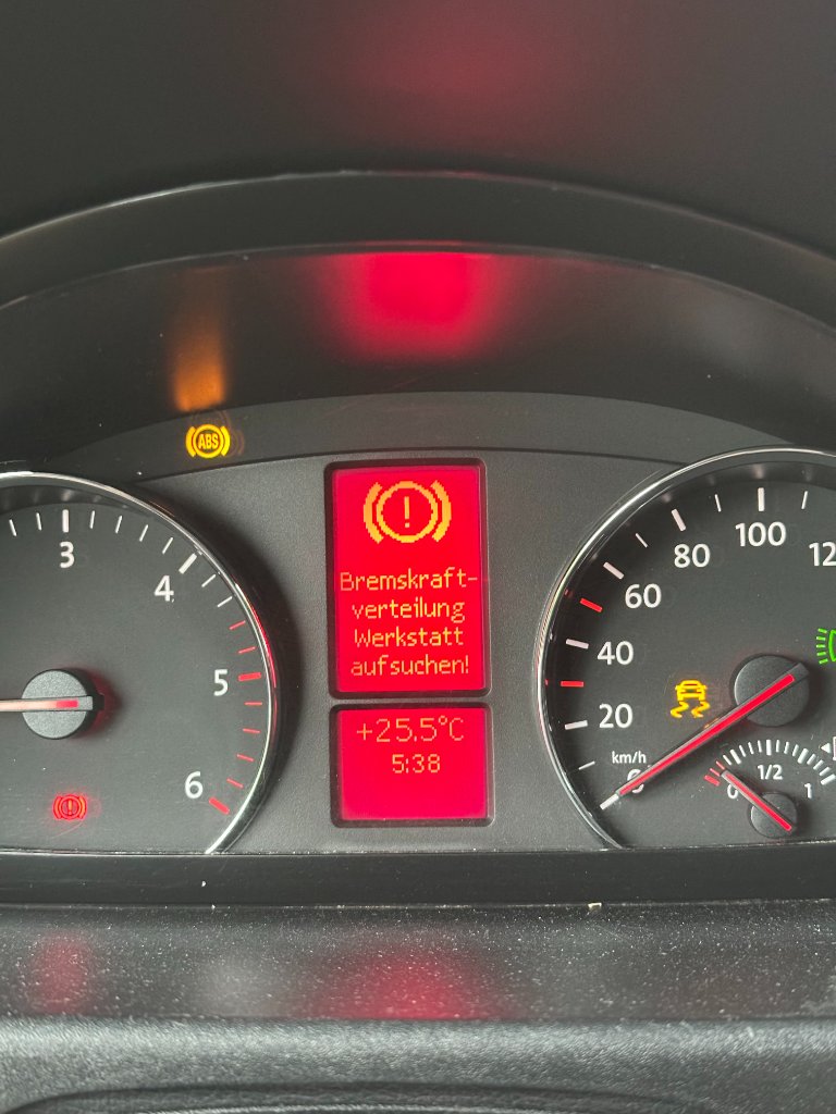

nach einem kurzen Stopp auf einem Autobahnrastplatz sind beim erneuten Losfahren plötzlich sechs Warnmeldungen aufgetreten, darunter:
Bremskraftverteilung – Werkstatt aufsuchen!
GRA – Werkstatt aufsuchen!
Das Fahrzeug fährt und bremst jedoch wie gewohnt, ohne auffällige Veränderungen. Beim Auslesen mit Car Scanner Pro werden keine Fehlercodes angezeigt. Ich vermute, dass möglicherweise ein Radsensor defekt ist.
Da ein Werkstatttermin bei VW Nutzfahrzeuge voraussichtlich 3–4 Wochen dauert, wollte ich hier mal nachfragen ob vielleicht jemand eine Idee hat zum Problem hat.
Vielen Dank für eure Hilfe!

Ich habe auch diese Meldung "Bremskraftverteilung Werkstatt aufsuchen" erhalten, zusätzlich hat sich Zeitweise der grösste teil der Elektronik verabschiedet: Kein Blinker, kein Licht, Tacho, Drehzahlmesser, Tankuhr alles ohne funktion. Aber der Motor lief noch... Nur das Bremslicht funktionierte. Fensterheber ging auch nicht mehr (runter gings noch...). Ab und zu funktionierte wieder alles und das Fenster konnte ich kurz vor dem herannahenden Gewitter auch wieder schliessen.
Termin beim
: "Ja, das hatten wir schon, ist entweder der Schlüssel oder das Schloss"
Den 2.-Schlüssel hatte ich natürlich nicht dabei. Also gleich geholt und siehe da, alles funktioniert wieder. Wirklich alles, und keine Meldungen mehr im Display.
Habe jetzt einen neuen Schlüssel bestellt. Werde berichten ob dann immer noch alles funktioniert.
