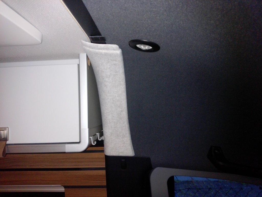

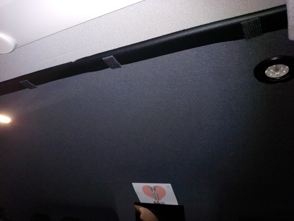

Eigentlich wollte ich bei unserem GCS, MY2025 das Dach über der Fahrerhauskabine isolieren. Leider scheitere ich derzeit daran das ich den Himmel dort nicht herunter bekomme. Es sieht für mich so aus als müßten dazu die Hängeschränke über der Dinette weg und sogar möglicherweise die komplette Decke abgesenkt werden um an den Winkel, der den vorderen Himmel am Spriegel hält zu gelangen.

Hier sieht man das Problem, die schwarze Leiste ist ein Winkel in Fahrtrichtung der den Himmel über dem Fahrerhaus nach oben hält. Befestigt mit 4 Schrauben von hinten/Wohnraum
Blick nach rechts, die Filzabdeckung bekomme ich weg, damit wird die erst Schraube des Winkels freigelegt

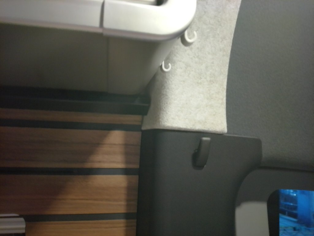

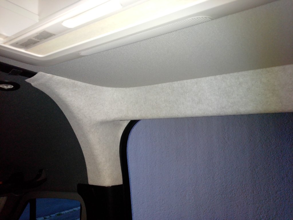

Blick nach links, hier das eine Problem, das Filzteil verschwindet hinter dem Oberschrank der Dinette und ich fürchte der muß dazu weg
Rückwand vom Schrank geht auch nicht einfach raus, und selbst wenn dann komm ich immer noch nicht an die beiden Schrauben die den Winkel oben links und rechts der Fahrzeugmitte am Spriegel halten. Da müßte vmtl. die Decke abgesenkt werden :shock:

ich würde wetten, der Himmel ist da nur reingeschoben in den Winkel.
Hast Du die Sonnenblenden ab?
Das Bedienelement sofern das noch da vorne installiert ist?
Haltegriffe alle ab?
Eventuell A-Säulenverkleidungen weg machen - die sind geklipst. Dazu muss aber auch die Dichtung an den Türausschnitten weg.
Eventuell kannst du nun den Himmel leicht nach vorne unten schieben und dann entnehmen.
Am besten schraubst Du die Sitze raus, dann hast Du Platz.
Wenn die Schränke raus müssen, ist das kein Problem.
Im Schrank drinnen sind etliche Schrauben nach oben und nach unten - alle rausdrehen.
Oben rechts und links im Schrank sind 2-Wege Systeme um die Schränke an einer dahinter befindlichen Leiste anzuziehen und nach oben zu bewegen. Wie bei Küchenhängeschränken mit dem Hettich System. Nur sind die Schrauben bei Hymer beide von vorne (bei meinem).
Hilft das?
Ab Werk ist der Himmel mit Plastikclips am darüber laufenden Dachspriegel befestig und muss nach unten ab gezogen werden.
Und der Winkel ist genau wie die A-Säulenverkleidung original MB, dann ist der mehrfach von hinten in den Dachspriegel verschraubt.
