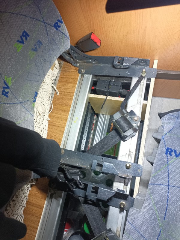

Wo sitzt das Relais? Wahrscheinlich unter dem Fahrersitz richtig?
Dann muss ich mir noch schnell was einfallen lassen, schließlich wollen wir nächstes Wochenende damit weg
