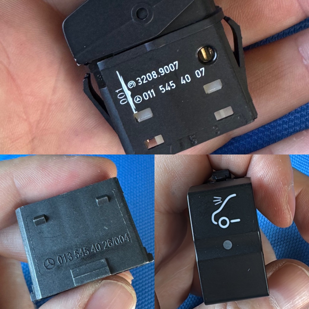

ich möchte die Blinddeckel in der Schalterleiste rechts und links vom Lenkrad entfernen und durch angepasste Marquardt 3208-Schalter ersetzen um damit Diverses anzusteuern bzw. zu steuern.
Reicht da das Ausklippsen des Rahmens von vorn oder geht das nur von hinten und ich muss somit von unten/hinten ran?
Zu den Schalter: https://www.kleinanzeigen.de/s-anzeige/ ... 8-223-1146 qualitativ sehr gut.

Ja der Preis ist krass, aber die Qualität ist erhaben, dafür passt dann eben auch die Kappe exakt zur Funktion.hljube hat geschrieben: 08 Jul 2025 13:10 48, in Worten Achtundvierzig Euro für EINEN Schalter... BRENNT DEM DER HUT!?
A9068270139 ist die Nummer der Blindkappe, damit findest du Bilder und es sollte sich erschließen
Ok, ich hab grade noch mal geguckt, selbst MB nimmt mittlerweile für den einfachen Rundumlicht Schalter 45.48€, noch ohne Steckergehäuse und Kontakte

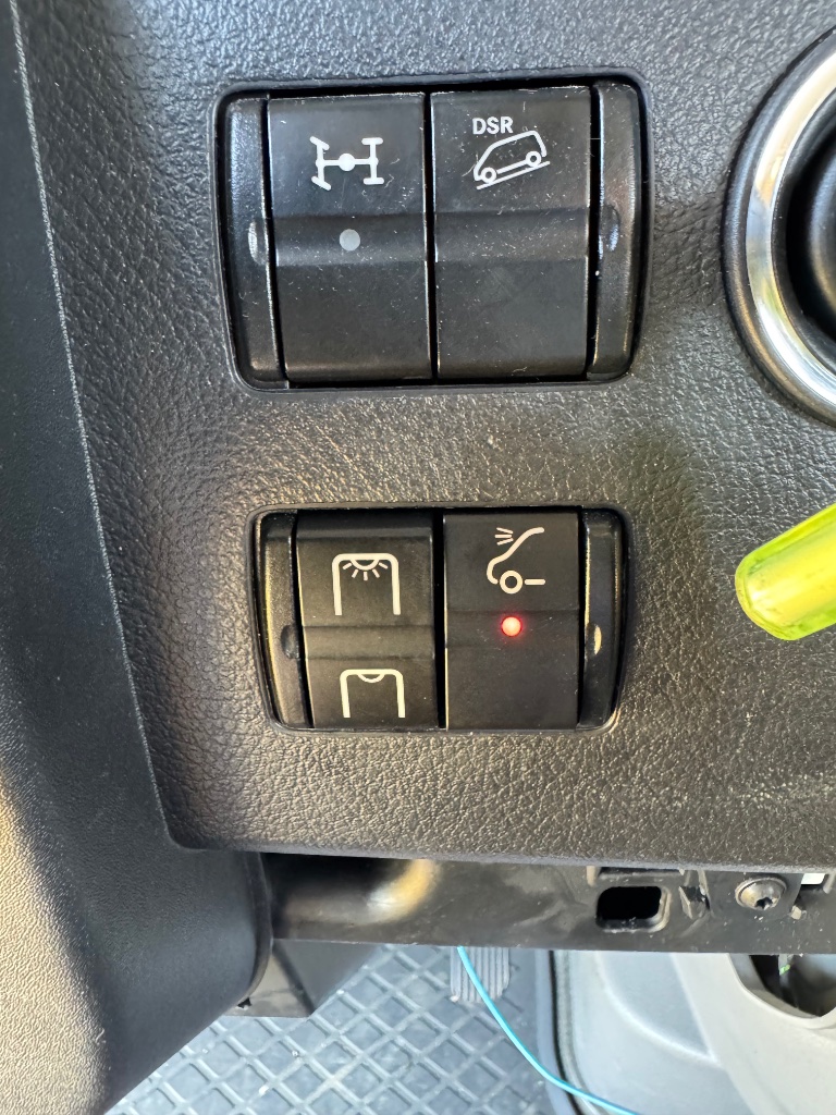

Was ich den Bilder entnehmen kann ist, dass die Blindkappen von hinten geklipst sind. Reicht es also diese dann von unten auszuklipsen oder muss der Schalterträger mit raus? Stell ich mir von hinten schwierig vor so von hinten durch die Brust ins Auge.
Re: Ausbau Schalter rechts und links vom Lenkrad
Die Haltwnasen müsstest du durch einschieben eines Blechstreifens von Vorne oben und unten entriegeln können.

Kannst du seitlich zwischen zwei Blinddeckel mit einem Menuemesser gehen und einen raushebeln. Die restlichen bekommst du dann mit einem Finger Stück für Stück rausgedrückt.

Ich benutzte 2 kleine Schraubenzieher.
So vermeintlich straff die Blindkappen sitzen mögen, halten sie daran befestigt quasi gar nichts; bei mir keinen Telefonhalter.

Ausbau war werkzeuglos möglich. Hatte es erst mit einem Blkechstreifen aus einem Schnellhefter probiert. No way. der war zu breit und konnte die Nasen nicht hinunterdrücken.
Letztendlich waren die Blinddeckel einfach durch drücken von oben mit dem Daumen in Sekunden ausgebaut.
Schalter ist top. <3
