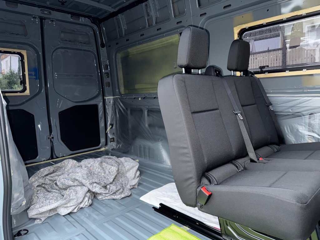

Ich versuche gerade zusätzliche Sitzplätze eintragen zu lassen im Sprinter Baujahr 2025(noch Typ N1).
Der Mercedes Sprinter kann ab Werk mit zwei Sitzplätzen im Fahrgastraum und ohne Trennwand bestellt werden. Sieht man im MB-Konfigurator gut.
Diese Sitze sind nur in Verbindung mit den Fenstern im Fahrgastraum konfigurierbar. Die Fenster wollte ich nicht.
Laut Aufbaurichtlinie S.217 ist der nachträgliche Einbau von Sitzplätzen mit der Bodengruppe V40 möglich, diese hat das Fahrzeug.
Mit Bodengruppe V40 werden die Gewinde im Boden zur Befestigung der Sitze und Verstärkung Aufprallschutz ab Werk eingebaut.

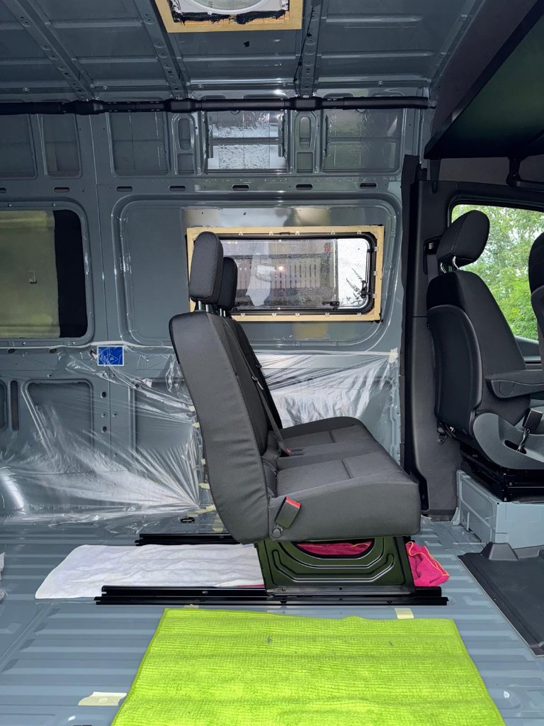

Ich habe im Fahrgastraum insgesamt vier Fenster und eine 2er Sitzbank(Gurte integriert) montiert.
Sitzbank, Bodenschienen und Schrauben sind original Mercedes Teile für den Sprinter.
Soweit so gut, finde leider nur ich. Der Sachverständige meinte ohne Warnsystem für nicht angelegte Sicherheitsgurte keine Eintragung.
Hat jemand einen Rat(ausser Schnierel)? Die Verordnung würde doch sämtliche Gutbocksysteme obsolet machen.

Danke für die sachdienlichen Kommentare. Ich konnte mit dem Jahr der Typengenehmigung argumentieren und die Sitze eintragen lassen.
Vermutlich war das auch Glück. Andere Prüfer argumentierten:
Die zusätzlichen Sitze sind eine wesentliche Änderung am Fahrzeug. Diese muss die aktuell gültigen Vorschriften erfüllen. Das heißt seit 6/2024 braucht es eine Sitzplatzbelegung.
Trotzdem hoffe ich hilft dieser Post anderen mit ähnlichen Problemen.
