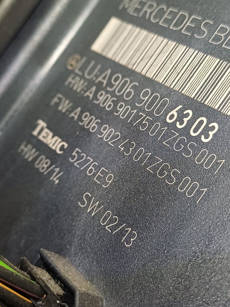

Guck mal auf die HW und SW Version an deinem SAM.
Letztere ist bei dir von vor der Umstellung auf MOPF.
Hast du evtl. nen Euro 5?
Könnte in den ersten Produktionsmonaten noch "alt" und "neu" verkabelt worden sein, um vorkonfektionierte Kabelssätze zu verbrauchen.
Sehr mysteriös zugegeben.

Ja, ist ein Euro5.
Auf dem SAM steht
HW 08/14 und
SW 02/13.
Also doch was Altes...?
Ich versuche mal bei Pin3 oder 6 zu messen...

Pin6 verbreitet Freude beim Fernlicht einschalten...!
Danke euch allen!
