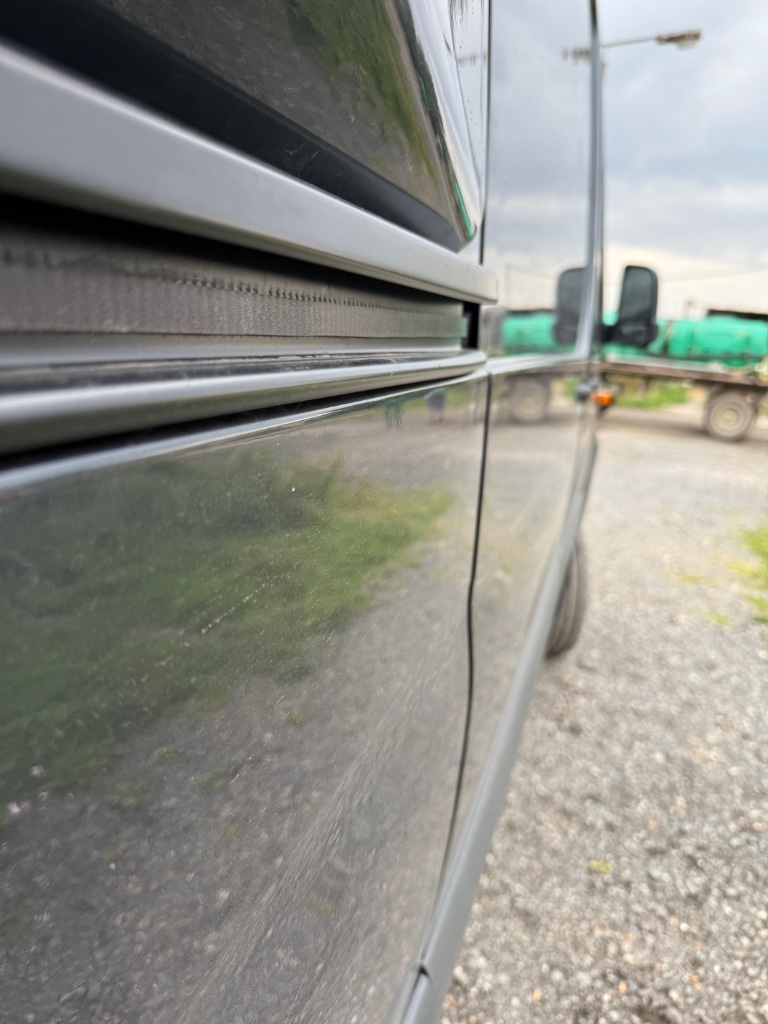

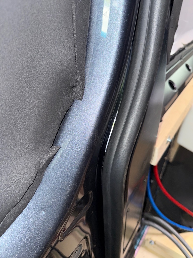

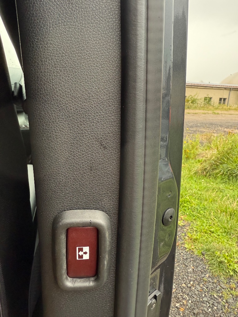

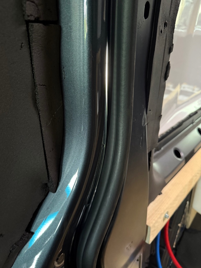

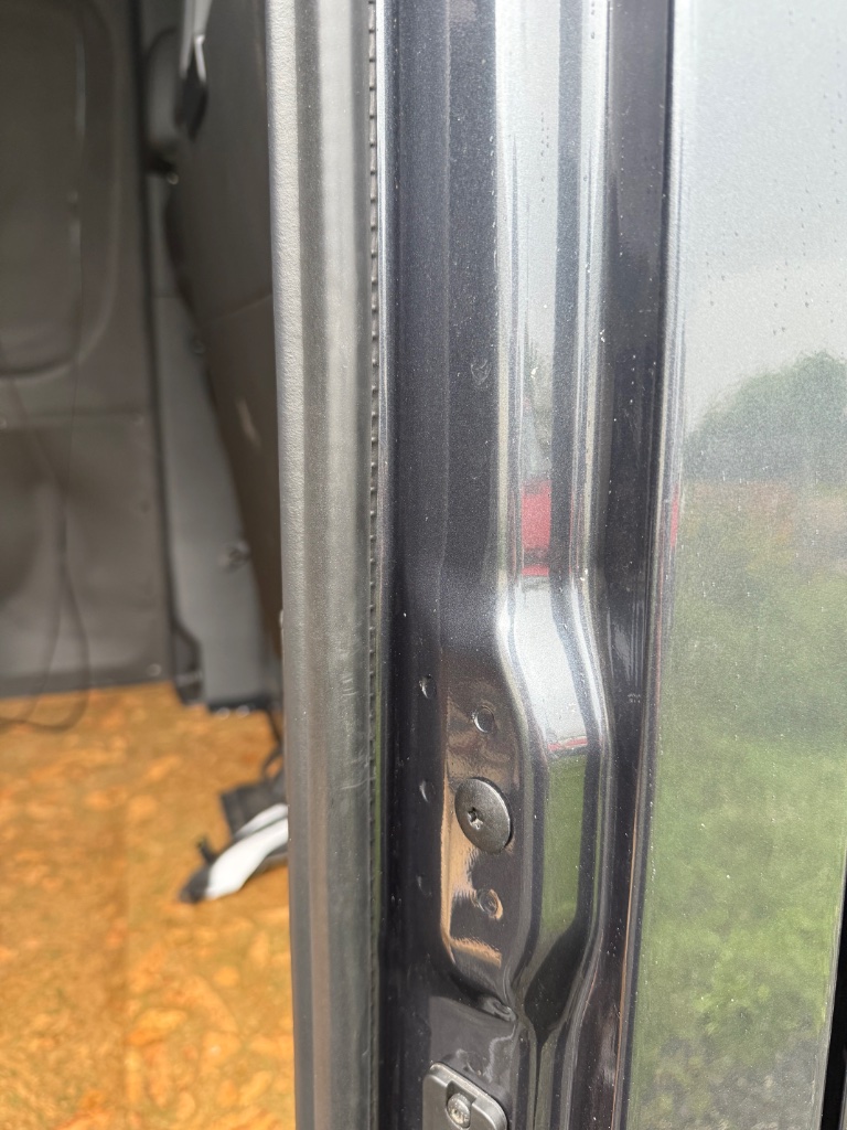

Ich habe einen W907 4x4 Baujahr 2025. Der Sprinter hatte eine Trennwand, die ich für den Camper Ausbau entfernt habe. Außerdem habe ich die B-Säulenverkleidung gegen passende ohne Trennwand getauscht und nun die Dichtung der Schiebetür gegen eine Dichtung mit innen liegender Lippe als Abschluss über die Säulen Verkleidung getauscht. Mein Örtlicher Händler hat die Dichtung raus gesucht. Soweit alles gut. Diese Dichtung schließt außen allerdings nicht an allen Stellen der Tür ab. Sie scheint also nach außen kleiner zu sein, als die vorherige. Die Spaltmaße der Tür passen weiterhin perfekt, sodass die Tür nicht anders eingestellt werden sollte um den Spalt zu schließen. Hat jemand eine Idee wie das Gedacht ist? Bzw. kann es sein, dass die Dichtung die Falsche ist, gar keine innen Lippe hat und ich sie einfach falsch herum eingebaut habe? Siehe Bilder.

Auf den Fotos sieht es auch so aus, als sei die Lippe dran aber nicht aufgetrennt, deswegen hast du sie vermutlich auch falsch rum eingebaut.
Hängen da evtl. Irgendwo 2 weiße Bandenden aus der Dichtung, dann ist das ne Schneideschnur um die Lippe vom Trägerprofil zu lösen.

Vielen Dank! Genau das war das Problem. :oops:
Die Lippe musste noch aufgetrennt werden.
