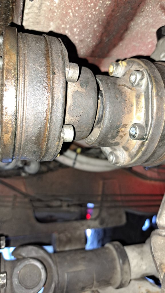

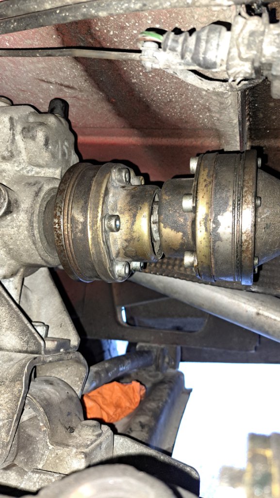

Glaube ich habe es gefunden. Konnte leider kein Video beilegen aber das dort sollte glaube ich fluchten. Wenn ich das getriebe nur an tippe klimpert und klirt es zwischen den beiden lagern.
Der Wagen war gerade in der Werkstatt um Schwungrad und kupplung zu tauschen, denke mal jemand hat dort was vergessen?
Die Werkstatt ist 800km entfernt, das kann ich doch bestimmt selber reparieren oder?
Re: 312d 4x4 klingel Geräusch getriebe?
bau einmal die kurze welle ab und schau, ob in den beiden homokinetischen gelenken auch genug fett drin ist. nach dem wiedereinbau die flucht nach augenmaß besser ausrichten.

Ich habe jetzt den Halter vom Verteiler getriebe nach unten verschoben (wurde zu hoch befestigt) dadurch stehen jetzt beide Flansche mehr parallel. Und hab dann etwas zwischen das Lager vom getriebe gedrückt damit beide Flansche in etwa auf gleicher höhe sind. Ist natürlich nur eine Notlösung zum testen. Das klirren ist jetzt 90% weniger, also denke ich das ich die Teile die zwischen den beiden Flanschen verbaut sind kontrollieren oder erneuern muss.
Das klirren ist jetzt wie schon gesagt fast weck, dafür hab ich jetzt Vibrationen bei last.

- Beiträge: 2363
Das hat bisher nicht fluchten müssen und muss es auch in Zukunft nicht. Die Kardanwelle bzw in deinem Fall die Gleichlaufgelenkwelle ist genau dazu da, den Versatz auszugleichen. Da ist ja nicht plötzlich eine Beilage am Getriebe, das du jetzt nach unten verschoben hast, verschwunden und hat das Geräusch verursacht.daviddittmann hat geschrieben: 17 Aug 2025 09:52 ...aber das dort sollte glaube ich fluchten. Wenn ich das getriebe nur an tippe klimpert und klirt es zwischen den beiden lagern.
Die Gleichlaufgelenkwelle ist einfach mal hinüber. Bau sie aus und du kannst dir das Klimpern live anhören. Das Geräusch wird deswegen weniger geworden sein, weil die Gleichlaufgelenke jetzt in einem weniger ausgelutschten Zustand zueinander stehen. Noch leiser wirds sicher, wenn du die Welle komplett drehst und sie dann 'rückwärts ' läuft.
Mich erinnert das an meine unbedarften Lehrlinge: wenn das Moped nicht richtig fuhr, wurde auf Verdacht am Vergaser herumgedreht und - geschraubt, jede Grundeinstellung zur Sau gemacht, an der Zündung herumgedreht bis die Möhre überhaupt keinen Seufzer mehr tat.
Warum legt man denn einfach mal so etwas zwischen Getriebe und Halter?
