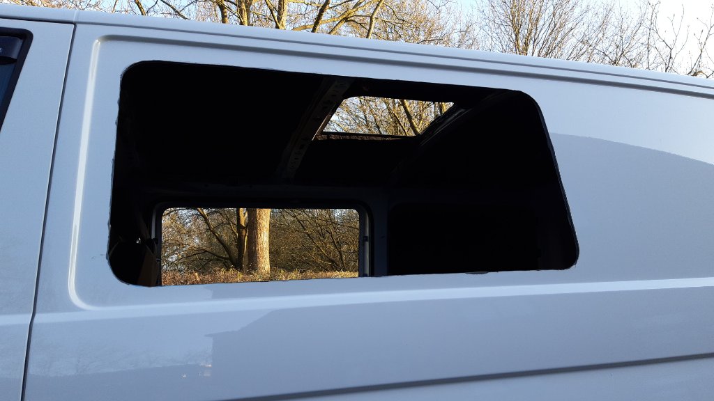

Hier mal ein Bild nach der Entfernung des Bleches:
3 Löcher im Blech im Dach und beiden Seiten. Blechkanten erstmal grundiert

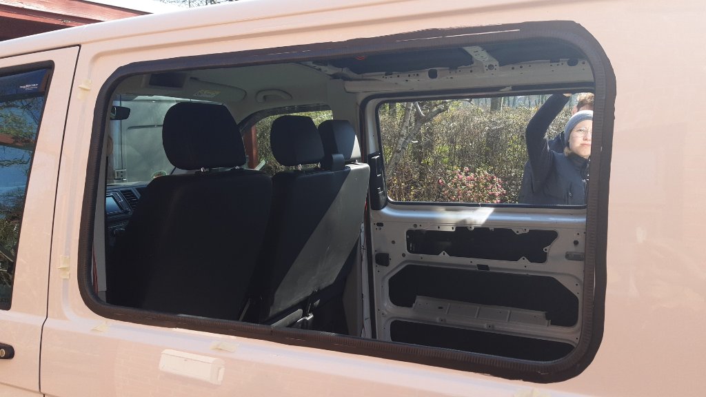

Dann die Blechschutzkante über Innen-und Außenblech geschoben.

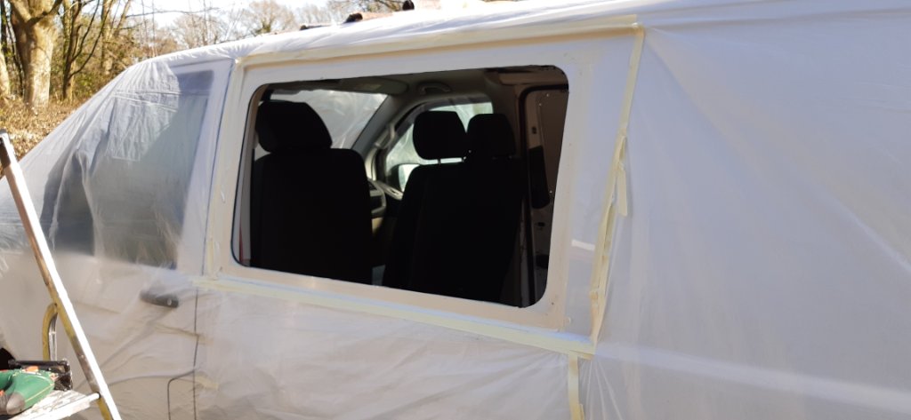

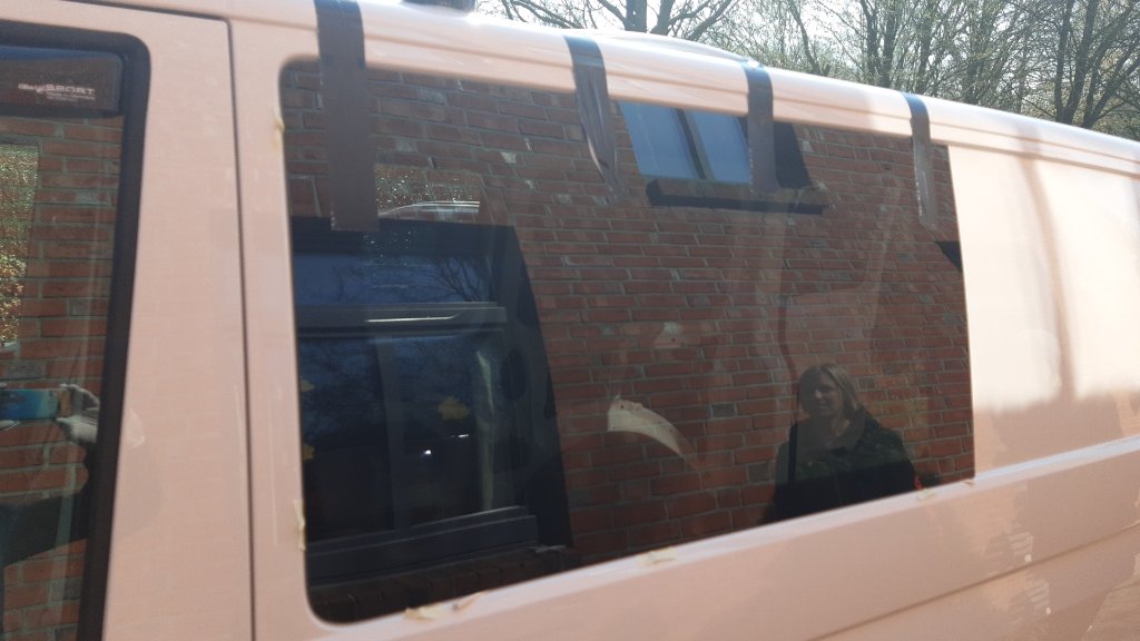

Und danach das Fenster eingeklebt mit Sika-Scheibenkleber:

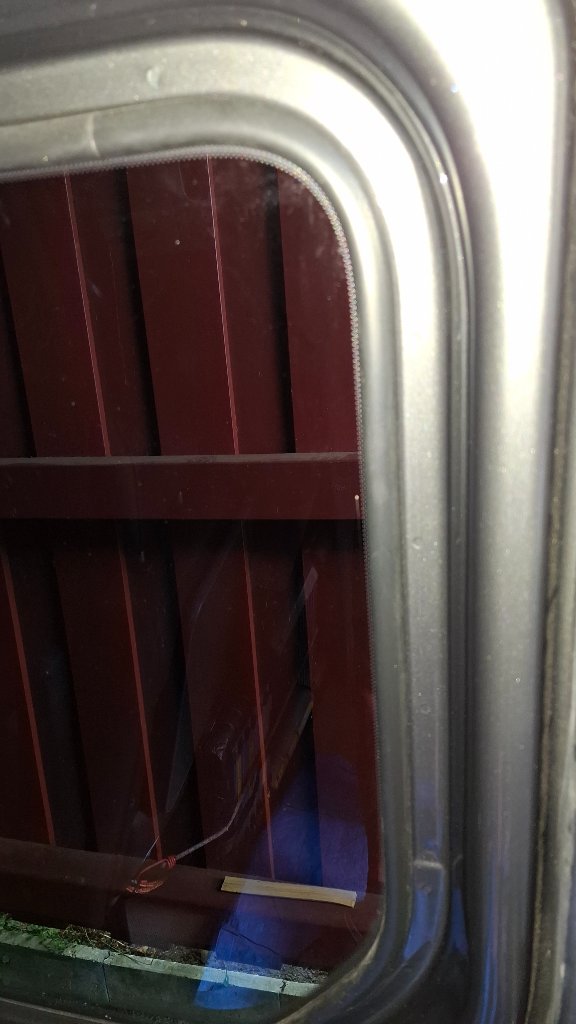

Die Original-Schiebetüren bzw Fensterausschnitte haben auch keine Zusatzversteifungen. Da sind die Innenbleche mit den Außenblechen auch nur punktgeschweißt oder mit Sika verbunden. Mercedes hat auch eine etwas andere Blechschutzkante:
Hier sieht man schön die Schweißpunkte und den Kantenschutz

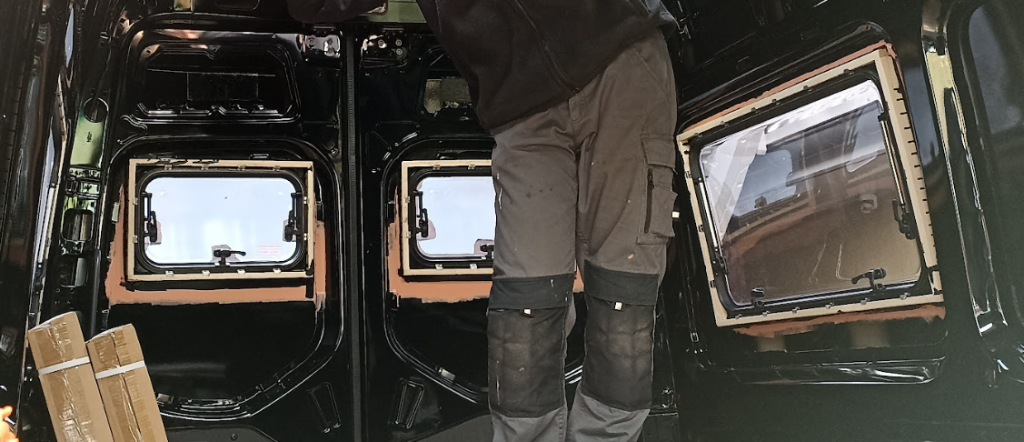

Zum Fenstereinbau musst du die Streben rausnehmen, ganau so wie meine Vorredner, die auch selbst ausgebaut haben, es erklärt haben.
Bei meinem Sprinter mit Kunststofffenstern, sah das so aus:
Zur Befestigung und Versteifung von dem dünnen Blech habe ich Leisten mit eingeklebt.
Bei dem Crafter von meinem Bruder habe ich Glasfenster eingeklebt und da wird das ganze Belch rausgeschnitten, was auch so ab Werk bei dem Fensterbus gemacht wird.
Wichtig ist der Korrosionsschutz und der richtige Klebstoff.
Sicherheitsrisiken oder Probleme mit dem TÜV sind mir nicht bekannt.
Tipp: Dokumentieren und Fotos machen, falls jemand danach fragen sollte :wink:
