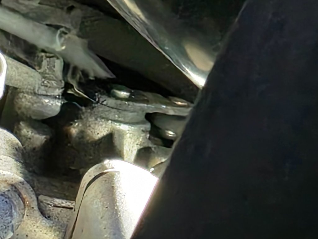

Hatte heute auch das Vergüngen mit meinem smoker. An der selben Stelle kommt bei mir Rauch raus. Das erklärt den Fehler im FS - Ladedruck zu niedrig (der ungefähre Wortlaut)
Nun hab ich mir das Mal im Netz angeschaut.
Kann es sein das es nur eine Art Deckel ist?
Sprich man muss nicht die ganze Einheit wechseln?
Wäre über eine kurze Info dankbar.

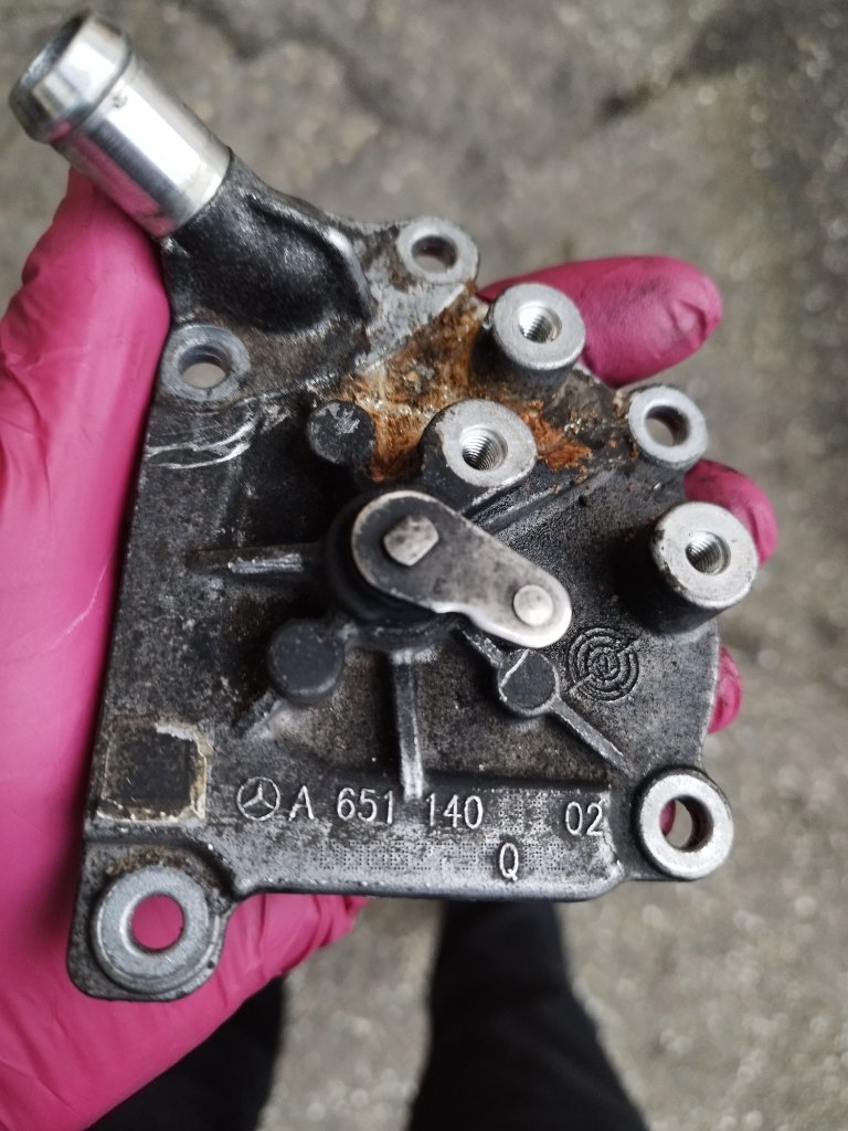

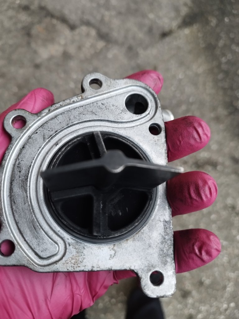

Hab dann mal im Netz gesucht und bin fündig geworden. Hab dann den Deckel vom Babypassventil ist ja mit 5 Schrauben gesichert, geöffnet und abgenommen. Augenscheinlich kann ich nichts entdecken. Ich merke nur dass die ich nenne es mal Schaufel etwas Spielraum nach oben hat. Ich werde die Tage mal einen anderen Deckel besorgen und Hoffen das es sich damit erledigt hat.
Im Netz hatte ein user Wasser auf die Stelle gesprüht und meine als Blasen kamen, dass der Krümmer (eh aus Kunststoff) defekt sein. Hoffe das es mich mal nicht in dem Fall betrifft.
Hat schon jemand mit diesen dem Symptomen zu tun gehabt?

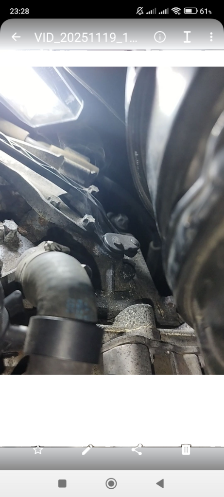

Ich hab das gleiche Problem beim mir an der gleiche Stelle ist undicht. Würde das Problem gelöst mit dem neu Deckel.?
LG Edi
