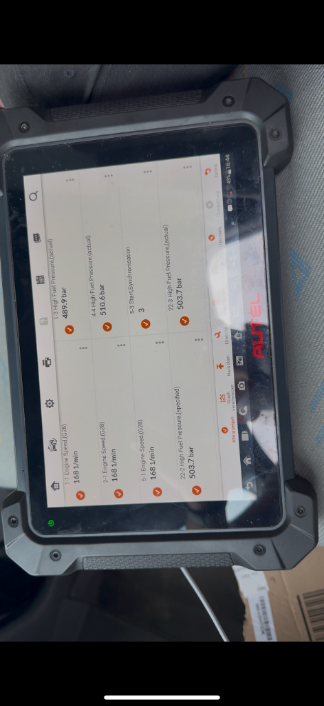

@Verratnix
Ich füge hier noch einen Screenshot aus meinem Video von der Live-Daten-Kontrolle hinzu.
Die Werte wurden beim Startversuch aufgenommen, dabei habe ich den Motor etwa fünf bis sechs Sekunden orgeln lassen.
Wie man sehen kann, liegt der Wert für High Fuel Pressure, den ich als den Raildruck vermute, bei 503 bar.

Ich kenne die Logik von VW nicht, bei unter 200 U/min springt aber so gut wie kein Motor an.
Entweder die Drehzahlerfassung oder die Stromversorgung des Starters ist fehlerhaft.

Wenn du sagst, dass er mit 160 U/min gar nicht starten würde, vermute ich mal, dass die Drehzahlerfassung fehlerhaft ist.
Und kurze Frage an euch… Ich habe etwas gegoogelt, und heißt es nicht, dass wenn er sich mit Bremsenreiniger entzünden lässt, dann kein Diesel eingespritzt wird, der sich dann entzündet? Bzw. vielleicht, dass das Motorsteuergerät die Freigabe für die Einspritzung blockiert?
